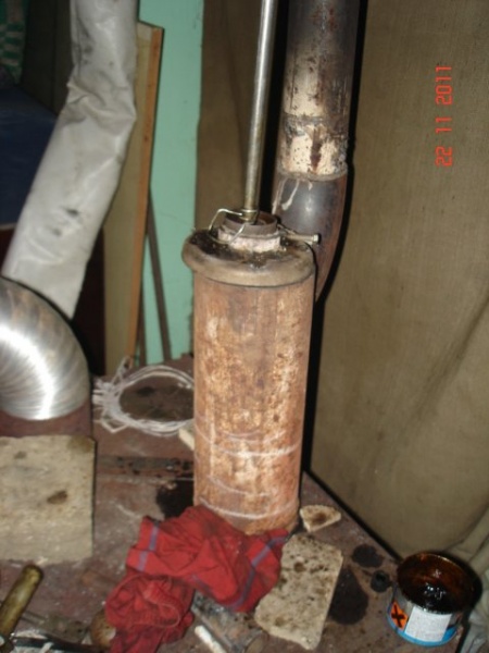

    Подскажите, кто может.
    Построил мини печку из 108 трубы высотой ~35 см, труба дожигателя Ф50мм, по центру трубка Ф12мм, подача масла и первичного воздуха, но в дожигателе с торца ещё три отверстия Ф3,2мм.
    Горела так себе, рассверлил отверстия по периметру с 3,2 до 5 через одно в первом ряду - стало гореть лучше, копоти меньше, но когда дуешь в подачу первичного воздуха - горит, аж гудит.
    Если дуть во вторичный , то эффект не такой. Диск положил но расстоянии 20мм от дна - эффекта не заметил, дожигатель двигается по высоте и фиксируется болтом для регулировки, лучше всего горит если он в 10 мм от поверхности масла.
    Вообщем хелп, кто может, хочу греться, фотки завтра постараюсь сделать.

    Стоит печка на кусочке огнеупорного кирпича, не соприкасаясь с буржуйкой под ней.
    Вот фото, во время горения сфотать не могу, нет смотрового окошка, а так:

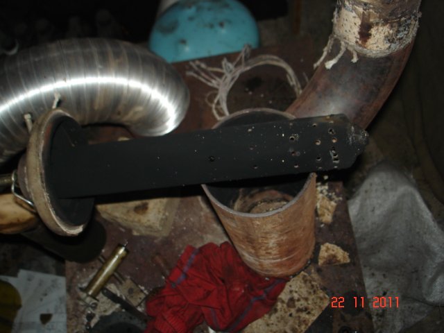

    Расстояние от дна до торца дожигателя сделай 40-60 мм, в дожигателе первый ряд отверстий завари, на месте второго ряда по всей длине окружности сделай болгаркой 4 прорези шириной 3-4 мм, между прорезями оставь по 8-10 мм, получится 4 щели, через 50-55мм вверх от этого сделай второе "щелевое" кольцо, только шириной 2 мм. В торце можно рассверлить отверстия до 5-6 мм. Это всё на безнадувный вариант. Как осуществляешь регулировку подачи масла в печь, как её чистишь? Ножки ей нужны, она должна крепко стоять.

    Спасибо за отклик, завтра постараюсь изготовить новый дожигатель.
    А не велики ли отверстия для 50 дожигателя? 3-4 мм щель, печку ещё не чистил, только раз пять разжигал, но так как делал быстросъёмной, то думаю проблем не будет.
    Ножки тоже доварю, думаю на 70-80мм хватит.

    Итак, ножки сделал, трубу с прорезями тоже, горит гораздо лучше, но на более-менее режим выходит полчаса.
    Но прорезь первая в дожигателе на уровне примерно 60-70 мм от дна, попробую без диска, а потом с какой-то чашкой для сравнения, большое спасибо !
