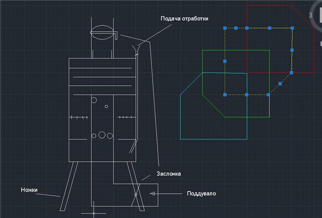

    Просто вот думаю подача воздуха сверху вниз, а по мере движения в глубь печи воздух нагревается и стремится в верх, а его вниз пихают.. не хорошо...что если трубу подачи воздуха сделать с низу .. тяга точно должна увеличиться.
    Как то так:
  14. remix59
    Гораздо проще достать трубу и почистить печь, чем чистить вокруг трубы входящей снизу, тем более, что на холодной трубе будут отложения и корки не сгоревшего топлива.
  15. Botaniq
    Botaniq Новичок
    24 ноя 2011
    На чертеже не правильно ножки нарисованы. Лучше поставить на опору/подставку.
    Сверху крышка, с фланцами на печь и в выхлоп. Выдернул опору. Перевернул. Вытряхнул. Покрутил как удобно. Почистил. Поставил на место.
