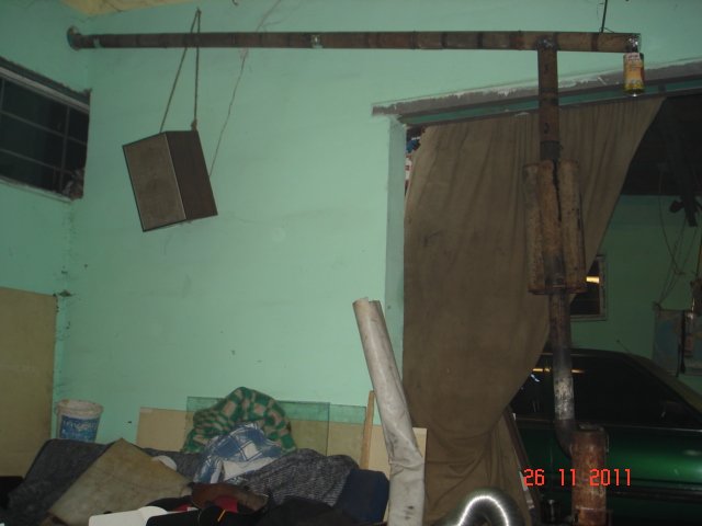

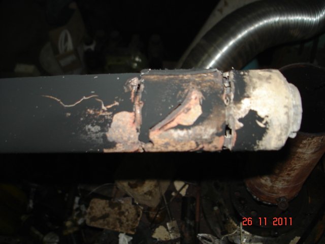

    Вообщем, вварил центральную трубу на 1/2,
    сделал подачу не сверху, а с боку,
    правда поплавок или поилку ещё не сделал и уровень поддерживал в ручную, но горело неплохо.
    правда у меня дымоход метра 3 горизонтально, а вертикально в общей сложности 4,5м.
    Но всё равно такое ощущение, что чего-то не хватает, думаю попробовать прорези верхние побольше. Горит оранжевым , и пламя жирное что ли, такое чувство, что полностью не сгорает газ, и из трубы прилично дымит.

    Лучше переделай дымоход на 135 градусов, так проще будет.

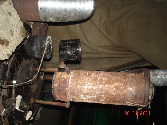

    Верхние прорези больше нельзя делать, если сделать больше, то воздух напрямую будет стремиться к выхлопной трубе, а тебе его внизу больше надо. Сверху на трубу первички надо шаровый кран, для регулировки и делай подачу масла по нормальному, чтобы стабильная подача была, а то такое ощущение что ты подливаешь масла и убегаешь, потом ещё подливаешь- так стабильного горения не будет. Стаканчик для подачи масла подальше надо, слишком близко он у тебя, и сифон там ещё нужен.

    Только сегодня сделал прорези выше, а она коптит чёрным, но при низком уровне вроде более менее и кстати, а почему бы не сделать подачу по типу перелива?
    Всё, что выше уровня, сливается назад в ёмкость подачи , но подача только маслонасосом, и тогда не надо его так точно настраивать, пусть себе качает по кругу.

    Если будет организована подача масла насосом, то лишние переливные устройства не нужны, маслонасосом можно организовать подачу тютелька в тютельку, да и ещё с возможностью плавной или ступенчатой регулировки.

    Ну так типа льётся сколько льётся и никакой электроники, как говорится, чем проще... Хотя, когда-то, паял схему на полуавтомат, на подачу проволоки, смысл тот же, а верхние прорези надо теперь заварить. Вместо крана использовал шайбочку , кстати иногда наблюдается прерывистое горение и пламя в дожигающей трубе, через прорези. Эксперименты продолжаются.

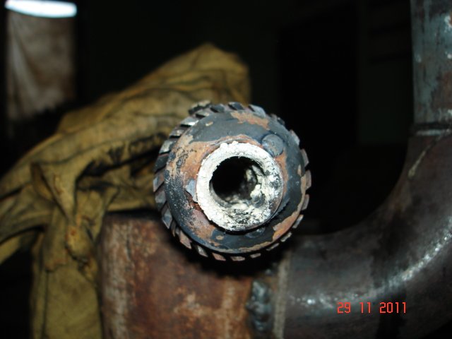

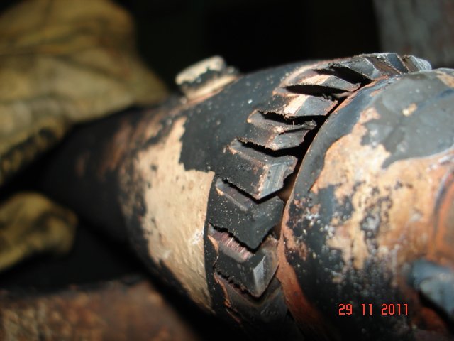

    Что-то типа вот этого Печь на отработанном масле Жар-25. А эволюция моего дожигателя сегодня закончилась вариантом как у KIRIl , труба с регулируемым зазором и прорезями, завтра постараюсь фотки выложить , без наддува подкапчивает, но с наддувом горит белым аж смотреть нельзя, так ярко , завтра попробую увеличить диапазон регулировки в большую сторону посмотрим на эффект , хочу печку без наддува, дабы меньше шума было.

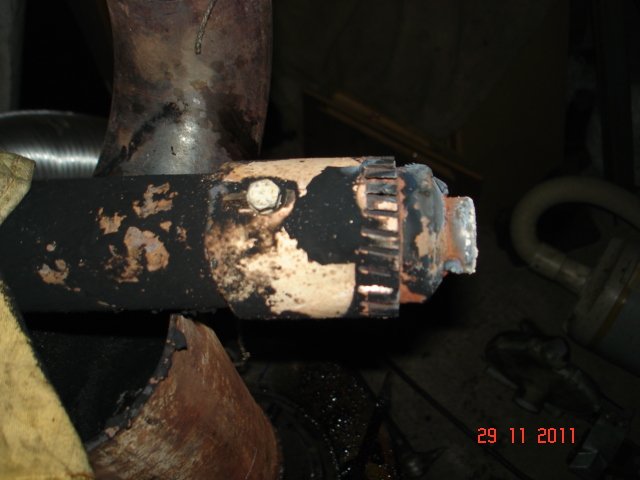

  18. urabus87
    urabus87 Постоянный участник
    30 окт 2011
    Вот мой дожигатель, правда сделал наоборот по сравнению с KIRIL, так как дожигатель из амортизатора и в нём прорези для завихрения не в чём прорезать , тонкий , и кто подскажет, если с надувом белое пламя, а без надува коптит - воздух добавлять надо?
  19. Сержо
    Сержо Участник
    12 ноя 2011
    21
    Надо воздух добавить. Топливо не успевает полностью сгорать, отсюда и копоть.

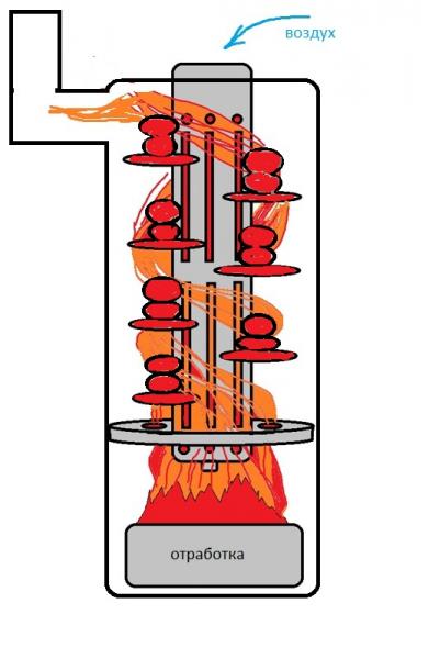

  20. uncleu
    uncleu Постоянный участник
    22 мар 2011
    Десногорск Россия

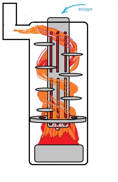

    На другой ветке уже говорилось, что для полного сжигания масла и сажи необходимо сделать по трубе подачи воздуха внутри печи лепестки металла, в форме винтовой лестницы. Или установить керамические изоляторы.
