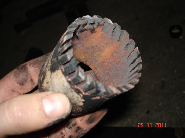

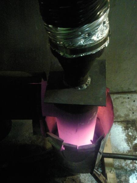

    Так у меня за счёт прорезей, закручивает при наддуве, жалко видео тяжело сделать , смотровое отверстие Ф 12 мм, ведь печка Ф108мм.

    Там смысл не в том чтобы пламя закрутить, а в том чтобы разделить печь на несколько камер сгорания.
  3. KIRIl
    Картинка первая подсказывает,что сгорание неполное. Сам по себе дожигатель без правильно установленного разделительного диска и отрегулированной подачи первичного воздуха ситуацию не исправит.
    Судя по картинке три кроме прорезей есть еще и кольцевой зазор. Думаю он лишний.
    Хочешь не шумную печку, позаботься о не шумно работающем моторчике на нагнетателе воздуха. У меня отопители с наддувом(печки) работают от совершенно бесшумно (моторчик всего 5 вт.), до почти не шумно (мотор ВАЗ-09).

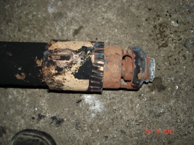

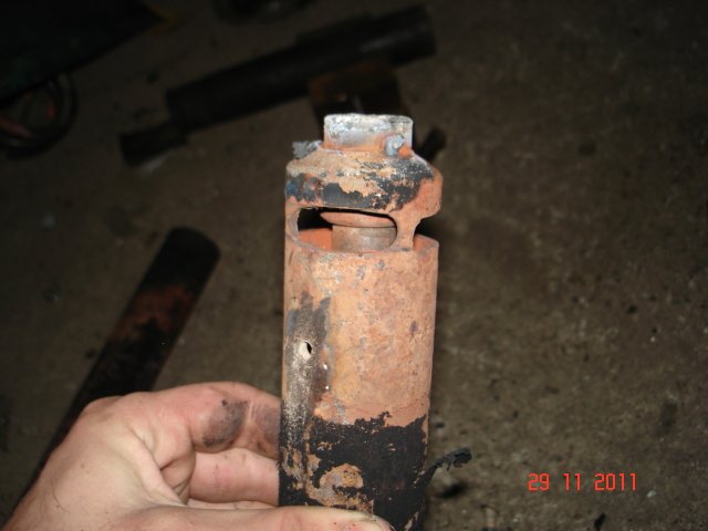

    Я так смотрю, что этим всё и закончится! (надувом). А дожигатель выгляди вот так:
    Дело в том, что там особо некуда ставить диск.
    Печка из 108 трубы, а дожигатель из 50 , между ними зазор 25мм. Правда я ставил туда шайбу с внутренним диаметром где-то 65, завтра перед работой померяю.
    Кстати, сегодня присветил фонариком, а дым чёрный, шо пипец.

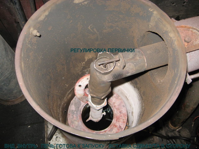

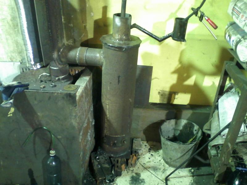

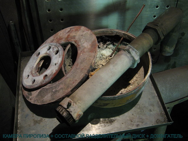

  6. KIRIl
    Скорее всего легкие фракции масла уже сгорают и дело дошло до остального. Следует прикрыть подачу первичного воздуха в испарительную камеру, оставив при этом подачу воздуха на горение и впредь не допускать избытка масла.
    urabus87 Труба 108 слишком мало. Даже диаметр отводной трубы делают 100-120.
    В ближайшее время постараюсь выложить материалы по своей старой, уверенно работающей конструкции, возможно кому поможет.

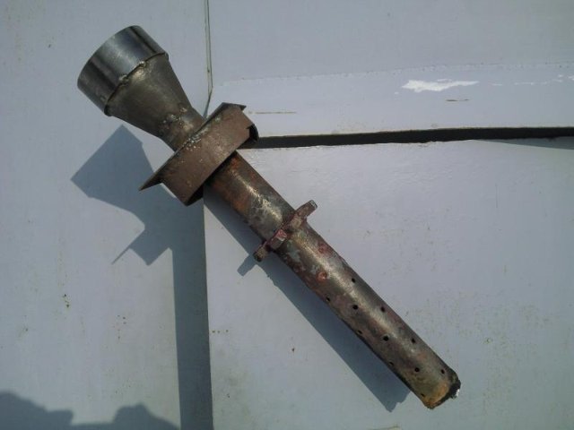

    Вот что меня вдохновило, только не помню, у кого фотки стянул , чтобы спросить размеры , склероз проклятый.

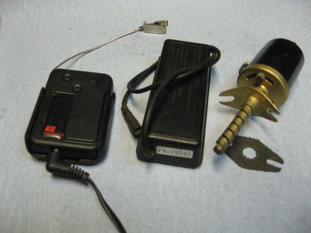

  10. mika115
    KIRIL , давно хотел спросить : на фотках твоей печки (где в теплице ) , на трубе стоит типа датчика , по форме напоминает втягивающее от стартера . Объясни, пожалуйста, назначение и конструктив сего девайса :blush2:

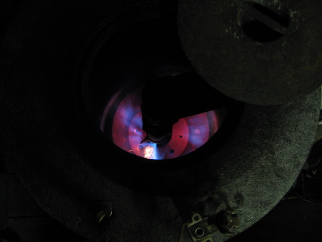

  11. yuta

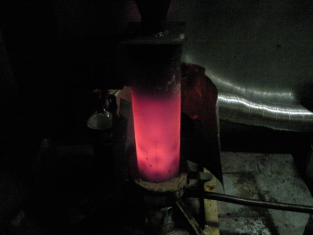

    Mika, можно фото горения, изнутри так сказать? Или опиши так.
  12. KIRIl
    Это регулируемый температурный датчик горения, применяется на дизельных отопителях ОВ-65/95. Изначально приспособил его для управления работой печки на отработке. При достижении заданной температуры датчик срабатывал и уменьшал подачу топлива, температура падала - переключался и увеличивал подачу. Впоследствии сделал его датчиком аварийной ситуации, когда температура выхлопа снижалась ниже заданной, он подавал питание на передатчик автомобильного пэйджера и дома срабатывал приемник (расстояние менее км.) На управление передатчиком завел также и охранную сигнализацию и прочее. Ночь заполночь по аварийному сигналу мчишься на дачу, а там... тупо кончилась отработка, забыл залить с вечера. Но были и серьезные моменты.

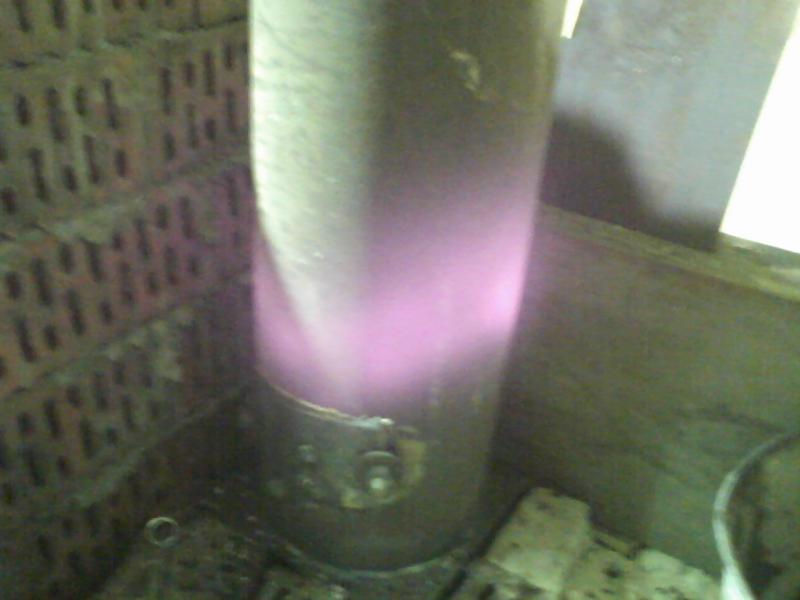

  14. иванпетров
    иванпетров Новичок
    28 янв 2010
    Сделал подобную печь с верхней подачей масла, если заглянуть сверху в трубу дожигателя то видно, как через отверстия внутрь трубы вырываются языки пламени и гул при этом стоит , уши закладывает, что не так сделал? Фотки позже постараюсь положить.
    зы диаметр печи 220 мм, выхлоп 110 мм, дожигатель 110 мм, высота печи 800 мм, высота выхлопа не менее 5 метров, печь без наддува...

    А какие и сколько отверстий в торце дожигателя? Есть ли подсос воздуха через маслоподающую трубку?
  16. иванпетров
    иванпетров Новичок
    28 янв 2010
    Отверстия в торце дожигателя заварил, подсос есть сверху, но пробовал его затыкать, гул пропадает на время, горение затухает печка остывает, тогда не пыхает внутрь дожигателя....

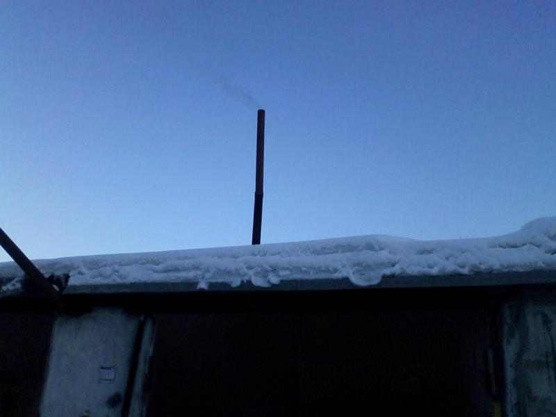

  18. иванпетров
    иванпетров Новичок
    28 янв 2010
    Сейчас опять мучил печку.... если убавить подачу масла, печка работает ровно, практически беззвучно! но и красная чуть полоской 3-5 см....дыма из трубы не видно, маленько прибавляю подачу, появляется гул и дым валит более заметный с кусками сажи, но и печка раскаляется красная полоса 20 см по кругу! Кстати, пыхать перестала внутрь трубы! Ветра нет, на улице штиль, -20 мороза!
  19. -Афоня-
    -Афоня- Постоянный участник
    30 янв 2011
    И какой у тебя уровень масла и как ты его подаешь в печь?
  20. иванпетров
    иванпетров Новичок
    28 янв 2010
    Фотки выше положил.... фотал паяльником...:mosking:
