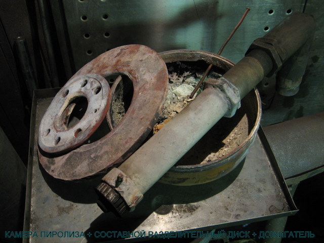

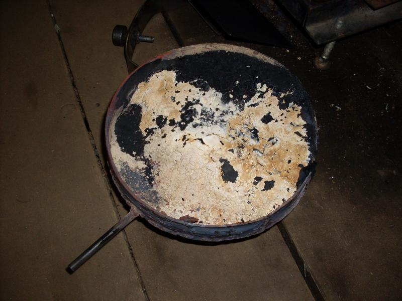

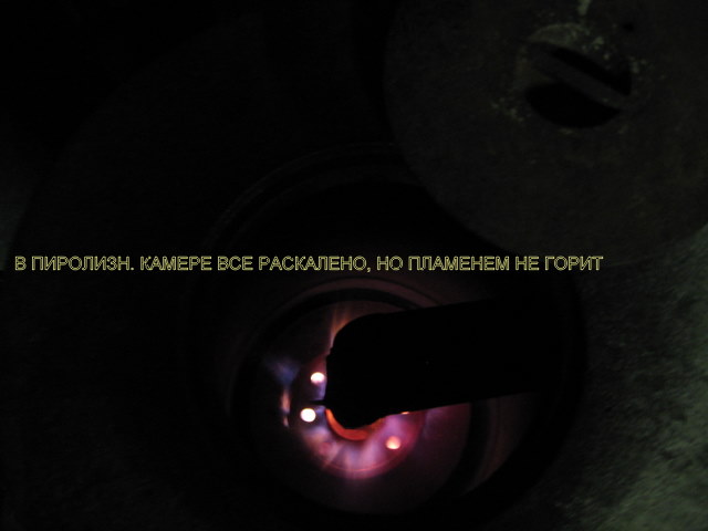

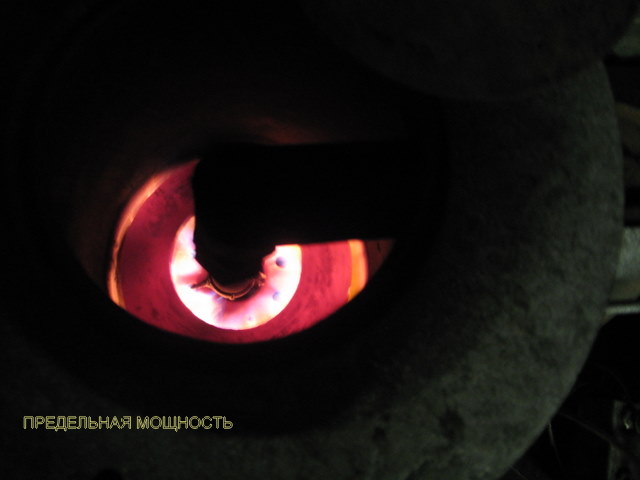

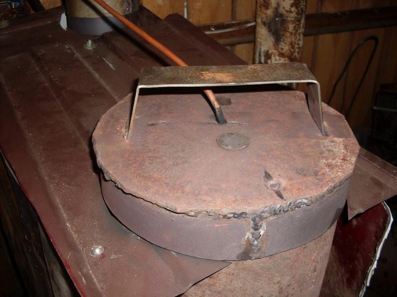

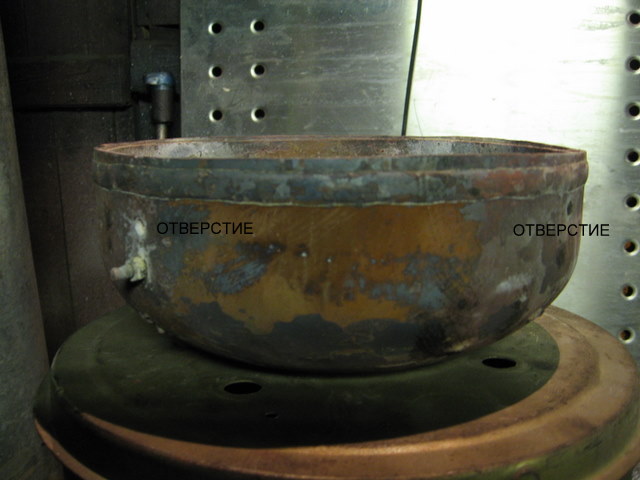

    Отопитель на отработке построен давно, трудится с осени в гараже, а с февраля переезжает отапливать теплицу. С легкой подачи Uva, который сделал подобный аппарат несколько его изменив,и я упростил свою конструкцию.
    Вместо кастрюли из нерж. применил часть 5л стального газового баллона.Накрыл его толстостенным диском,дополнив диск внутренней вставкой.Получил простую в изготовлении легкосъемную испарительную камеру с пригодным для работы и удобным для чистки овальным днищем.Такую легко приспособить для работы на подобных отопителях на маслах.При расходе до 1 литра/час пока не прогарает, если что- возможна быстрая замена.
    Дожигатель (наверно правильно распределитель потоков воздуха) и подачу топлива (сбоку шестеренным насосом) оставил старые.
    Запуск произвожу с помощью факела с сдвинутой в сторону вставкой,выход на уверенный режим за пару минут и без всяких хлопков(бабахов).При прогреве факел вынимаю и вставку задвигаю в свое гнездо.При необходимости работы на большой мощности вставкой не пользуюсь вообще.
    Интересный режим, когда диск и вставка раскалены докрасна,в испарительной камере так-же раскалено,но пламени нет и хорошо видно как черные частицы масла хаотично падают превращаясь затем в раскаленную поверхность. Т.е.уровня кипящего масла как такового нет и если в таком режиме отключить подачу топлива - горение почти сразу прекращается.
    В остатке в основном белый порошок и немного желтого песка,но местами присутствует и рыхлая углеподобная масса.Чистка в удовольствие пока не превратилась и производиться между каждым циклом работы 6-14часов.Иногда камеру не чищу, а просто вытряхиваю и делаю ввод топлива через другое отверстие.

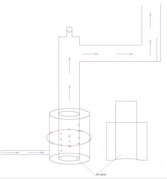

    Я точно не помню, у кого взял идею постройки печки, но не как на этом сайте (найду ссылку - покажу). Вот, выложил чертеж моей первой печки на отработке. Было просверлено 12 отверстий, диаметром 6мм и взято выпуклое дно камеры сжигания, что противоречит всем конструкциям, предложенным на форуме...
  9. Pilligrimxxl
    21 мар 2011
    Донецкая обл.
    Потом после 10 минут выходила на рабочую температуру, огонь становился ярко-белого цвета, но я ожидал, что будет синего цвета.
    Расход был где то 0,5-0,7 литра а час (за 4 часа спалил 2 литра). В силу моего ожидания синего цвета пламени я решил переделать печь. Просверлил еще 12 отверстий, но уже 4мм, и как рекомендовали на форуме, вогнутое дно камеры сгорания. После переделки наладить нормальный режим не выходит, а вот расход увеличился до 1 л/ч. Значит буду переделывать. Жду ваших предложений.

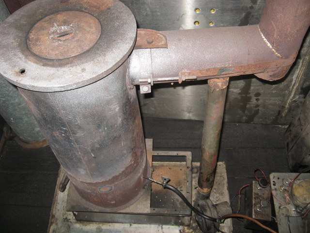

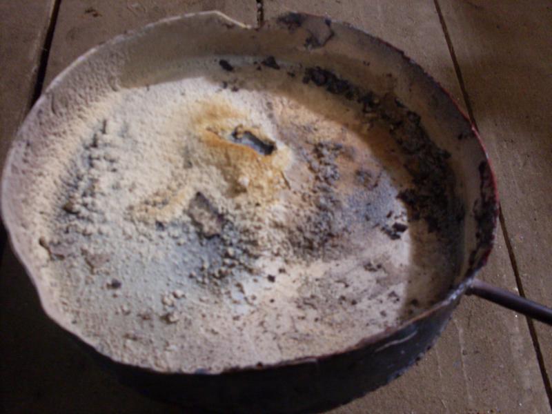

    Переделал свою печь на верхнюю подачу масла . За примерно месяц эксплуатации дважды закоксовывалась маслоподающая трубка , потому и перешел на верхнюю . И обнаружился интересный факт . При одинаковом расходе масла шлака на сковороде ощутимо меньше при верхней !:5: Вот сравнительные фото . На обоих фото остатки от сгорания около 8 л. отработки . При верхней подаче масло капает на тарелку с высоты верхней крышки . При нижней - как у Мастератти .
  15. yuta
    У меня тоже так, видимо масло нагревается при полёте сквозь пламя (а может от трения о воздух?:5:)
  16. mika115
    То , что нагревается , это точно . И это хорошо . Понаблюдал еще сегодня , и вот мое предположение :Из подающей трубки масло льется струйкой , далее (при полете вниз на сковороду ) эта струйка распадается на капли , и в таком виде входит в пламя . А глядя на остаток на сковородке ( вся в мелких белых крупинках , даже на стенках ) можно предположить что капли падают и разбиваются в еще более мелкие брызги , которые и горят практически без остатка . Заглядываю иногда в соседнюю тему про горелки на отработке , у горелок такой же мелкозернистый остаток .
  17. yuta
    Я весной топил в теплице, на печке была дверка внизу для растопки и чистки, так я наблюдал это явление, как ты и пишешь- падает и ещё разбрызгивается, и сгорает хорошо.
