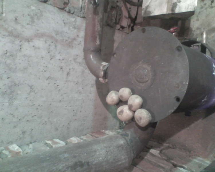

  11. remix59
    Я выше показывал фото горизонтальной "чудо печки".
    Вот как ее можно применить:
      143,3 КБ
      1.703

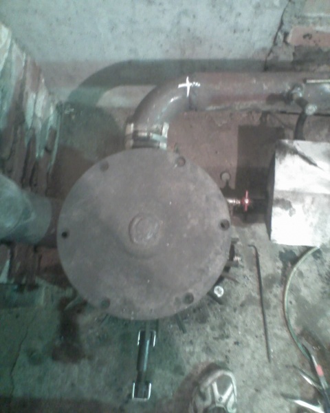

  12. remix59
    Вот еще фото.
    Так же можно поступить и с твердотопливным котлом.:victory:
      148,7 КБ
      1.420
    britmila и Liar_dima нравится это.

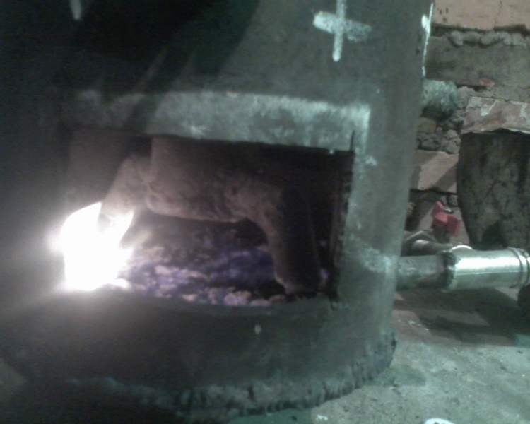

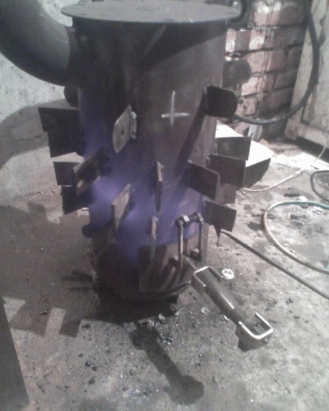

  13. Liar_dima
    Liar_dima Постоянный участник
    1 окт 2009
    34
    Хабаровск

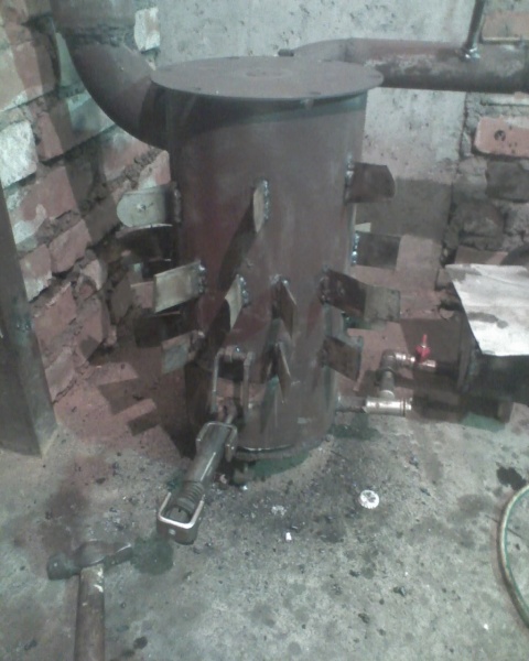

    Нашел свободное время, и наварил радиатор. :yahoo: Все изменилось в лучшую сторону! Печка перестала быть такой раскаленной, жить будет дольше. А главное, теперь вверх пошел теплый воздух!!! :-) Пусть даже всего в полтора раза больше (по ощущениям), но все же! В гараже Ташкент! Воздухоподающая труба, помеченная белым крестом, свегда была холодная, теперь до нее нельзя прикаснуться!:-) Также прилагаю картинку вид через лючек.
    Ivanyonok, Барселона и Alexander нравится это.

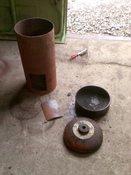

    Вот так я резал балон. Задумался, а если сделать корпус печки выше, доварив дополнительно еще один балон вверх и сделать выхлоп вверху, а наддув оставить на уровне первой части печки? Насчет радиатора, хочу попробовать наварить вертикально по корпусу трубы, для улучшения конвекции, по принципу печей Булерьян.

  17. Rocot
    Rocot Постоянный участник
    7 апр 2009
    Санкт-Петербург
    Кстати, ты смотрел как у тебя эти пластины (типа радиатор) нагреваются?
    Я себе как то тоже наварил полосы шириной сантиметров 6. Сделал вывод, что такая ширина не нужна, достаточно см 2-3, зато почаще.
  18. Liar_dima
    1 окт 2009
    34
    Хабаровск
    Лючек ты конечно мощный сделал )). Есть у меня опасения что через него газовать немного наружу будет. Обычно он маленький, лиж бы кочергу засунуть можно было и золу достать. Может я был бы не прав, но заварил бы нижнюю и верхнюю части люка обратно. Так, чтобы предельно допустимый уровень масла повыше был. :-) Главное правило - напротив лючка не должно быть отверстий. значит сделав его высоким, ты теряешь полезный объем первичной камеры. сделай его по уже.
    Однако фотография может быть обманчива.
    Увеличивать объем не стоит. Начнутся выстрелы, хлопки итп. Я розжигаю керосином. Даже при моем маленьком объеме, происходит какай-то резонанс во время розжига. В печке качество смеси меняется по вертикали, и в какой-то момент пары хлопают.
    Размеры дам позже. Вечером в гораж съезжу.
    Радиатор нагревается супер. Действительно, для вертикальных пластин ширина не нужна. А широкими их можно сделать в том случае, если они под углом будут идти, закручивая воздух по окружности вокруг печки .

    У меня пластины наварены на горизонтальной плоскости и обдуваются вентилятором. Сразу же сделал вывод, что перестарался с размерами =)
