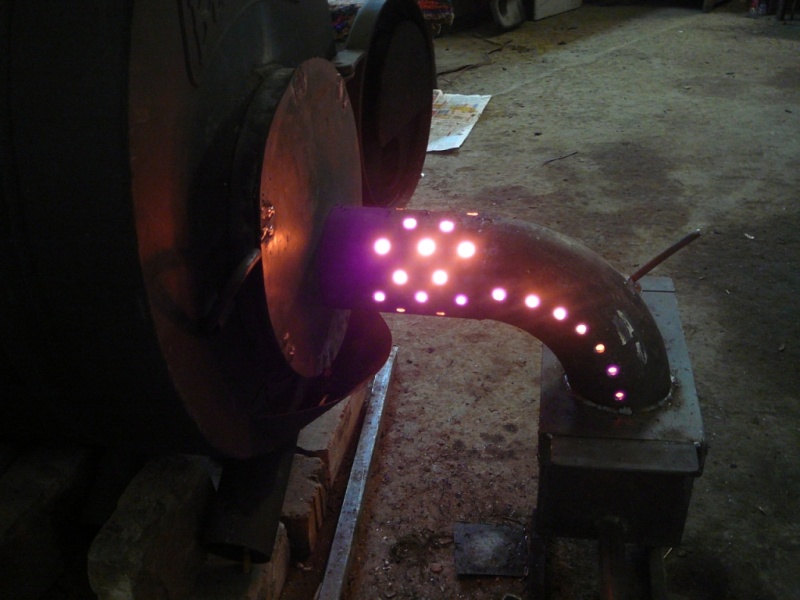

    Несколко не в тему. Но тем не менее.
    Жрет все. Дрова, отработку , покрышки и т.д.
    При работе на отработке, надо большую подачу воздуха, делается приоткрытием нижней дверцы.
    До этого делал закрытого горения, ну типа все по уму. Эта лучше, правда без ума. Но тем не менее, ни дыма, ни расхода сверхмерного.

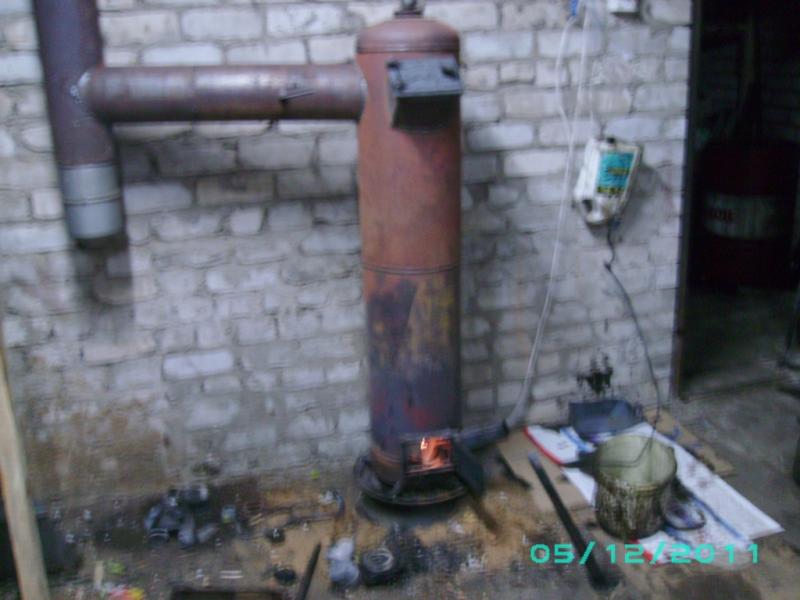

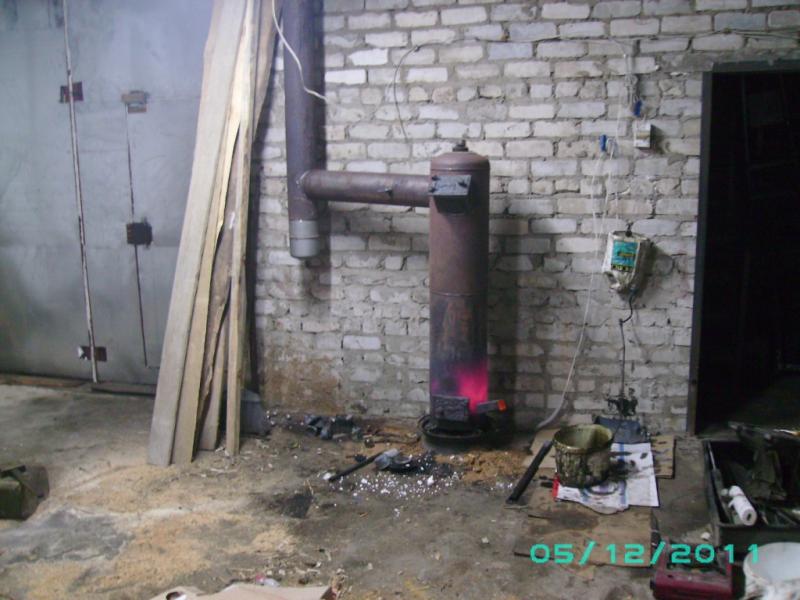

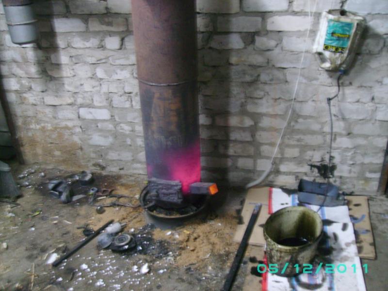

    Доброго времени суток! Начну с того, что долго меня мучила мысль сделать себе в гараж буржуйку на отработке.
    Трубу на 350мм не нашел, подвернулась на 520мм. Сделал все по чертежам кроме диаметра бака. Запустил... и понял что площадь кипения масла слишком большая. Завтра буду переделывать. Но понимаю, что если дожигатель и трубу выхлопа увеличить в диаметре (примерно 150мм) пропорционально баку, она должна была нормально заработать.

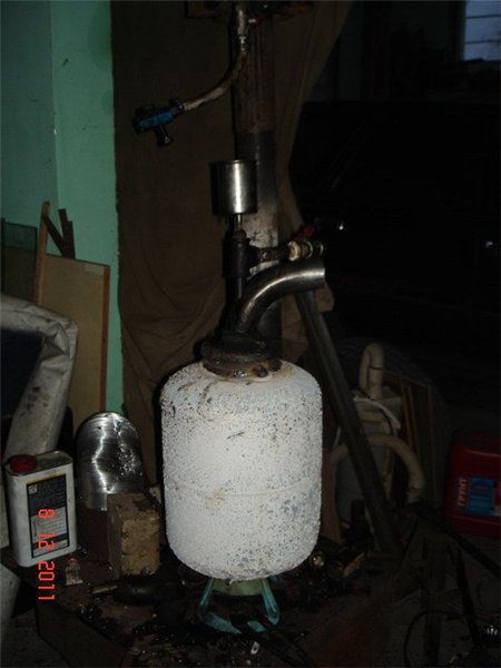

    Никто случаем не делал безнадувную с 27 литрового баллона? Думал сначала соберу маленькую, определюсь что да как , а она видать из-за размеров работать не хочет. Есть баллон, будет наверное его панахать, правда есть ещё от фреона, может кто с него делал?

    Сделал из фрионового баллона , греет чуть лучше, краснеет только с надувом, без надува стреляет пламенем в воздухопадающую трубу , стрёмно , опыты продолжаются!
  12. remix59
    Не хватает тяги, то и стреляет.
