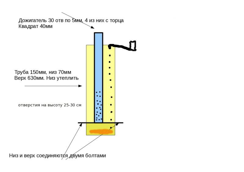

    Вот чертёж рабочей печи, которая в эту минуту греет теплицу в которой растёт лук и редиска которую я планирую кушать на новый год. Пламя жёлтое, без разделительного диска. К нижней части приварены два болта, а в верхней два паза под них. Зажёг то что налил туда и задвинул в пазы, после включаешь надув. Работает надёжно и безотказно, на сутки хватает, потом надо чистить. Дымоход 100мм хош вертикально хош под наклоном, всё равно потом чистить кода-нибудь.

    За рабочую схему спасибо.
    Всё равно ничего не понимаю. На 150 трубу хватает 100 дымохода, а на 100, 75 нет. Парадокс.

    Огромное спасибо, yuta! А будит ли ваша печь работать с автопоилкой? И, насколько я понял, дожигатель без наддува!?

    Никакого парадокса нет. Все просто. Все конструкции печей сделаны с принудительной подачи воздуха так, чтобы огонь обогащался кислородом и хотя бы с незначительным давлением внутри печи, вот и уменьшают диаметр дымохода. А все остальное чисто формальность - у кого как.
