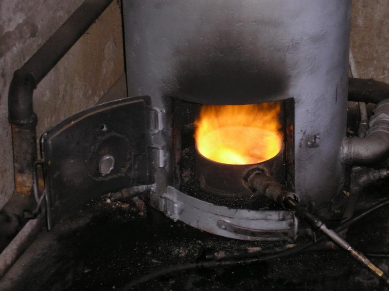

    Здравствуйте! Может быть кому-то будет полезной статья, из которой я выщипнул кусочек ( геологи металлы плавят в пламени свечи зная, как и куда подуть ртом).
  4. Goncharov Boris
    Goncharov Boris Постоянный участник
    15 ноя 2011
    "Изготовление горелки на отработанном масле" стр.15. Огромное спасибо автору.
