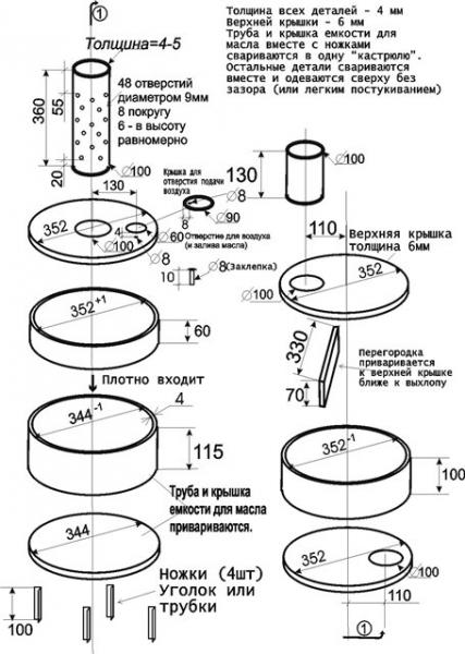

    Помогите с печкой - не регулируется, дымит и тд!!!
    Сделал печку на отработанном масле по этому чертежу !
    Только диаметр двух баков 420мм, труба 108 отверстия просверлил спиралью диаметром 10мм 48шт, дымовая труба 5метров (пробовал меньше делать - не помогло).
    Остальное всё по чертежу!
    При нагреве печь вообще не регулируется, выпускает языки пламени и дымит ужасно, работает тока на закрытой заслонке (малость) поддерживается, начинаешь открывать заслонку - огонь попадает в бак и вспыхивает.
    НАРОД, посоветуйте, может переделать? УЖЕ 3-е суток мучаюсь, в гараже мороз!

  9. urabus87
    urabus87 Специалист
    Регистрация:
    30 окт 2011
    Сообщения:
    106
    Симпатии:
    9
    Re: Чертежи или схема для изготовления печи на отработанном масле. Часть 3.
    Чудо печка с наддувом, а каким же образом подбирать отверстия? Надо делать кожух съёмным.
    Сегодня моя печка работала лучше , но всё равно пыталась постреливать , завтра или добавлю прорези, или вварю доп. кран на воздух, как Афоня предложил.
  10. Pilligrimxxl
    Pilligrimxxl Постоянный участник
    Регистрация:
    21 мар 2011
    Сообщения:
    40
    Симпатии:
    9
    Адрес:
    Донецкая обл.
    Только научным методом "тыка" и все. Я в первый раз сделал 12 отверстий 6 мм и это было достаточно (тогда я еще не понимал), затем переделал 20 отверстия 6 мм - облом расход больше, а тепла меньше. Вот сейчас иду переделывать обратно, вот как сделать кожух съемным, наверно ничего путевого не получится, придется варить каждый раз.

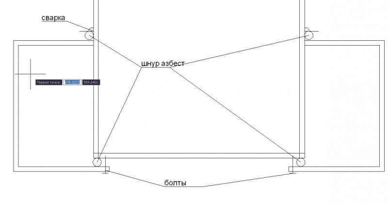

  11. urabus87
    urabus87 Специалист
    Регистрация:
    30 окт 2011
    Сообщения:
    106
    Симпатии:
    9
    А если вот так? Только ещё распорки надо , чтобы не сжимало.

    Re: Помогите с печкой - не регулируется, дымит и тд!!!
    Какой диаметр дымохода и как он расположен?
    А еще можно попробовать временно перекрыть 9 отверстий, так как общая площадь твоих отверстий на 18% больше, чем на чертеже.

  16. burzhui
    burzhui Новичок
    Регистрация:
    9 дек 2011
    Сообщения:
    7
    Симпатии:
    0
    Диаметр дымохода 108, вертикально 5 метров. А труба с отверстиями должна входить в верхний бак? (я её приварил вплотную)
  17. -Афоня-
    -Афоня- Постоянный участник
    Регистрация:
    30 янв 2011
    Сообщения:
    33
    Симпатии:
    3
    Зачем ей туда входить. А проход есть между перегородкой в верхнем баке?
  18. burzhui
    burzhui Новичок
    Регистрация:
    9 дек 2011
    Сообщения:
    7
    Симпатии:
    0
    Да, перегородка есть, всё как на чертеже. Проход есть 30мм.
  19. -Афоня-
    Регистрация:
    30 янв 2011
    Сообщения:
    33
    Симпатии:
    3
    Ну что, пробовал с частично перекрытыми отверстиями?
  20. burzhui
    burzhui Новичок
    Регистрация:
    9 дек 2011
    Сообщения:
    7
    Симпатии:
    0
    Тока пробовал - не помогло. При нагреве гудит и огонь из отверстий выстреливает .
