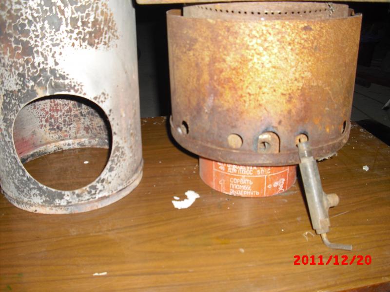

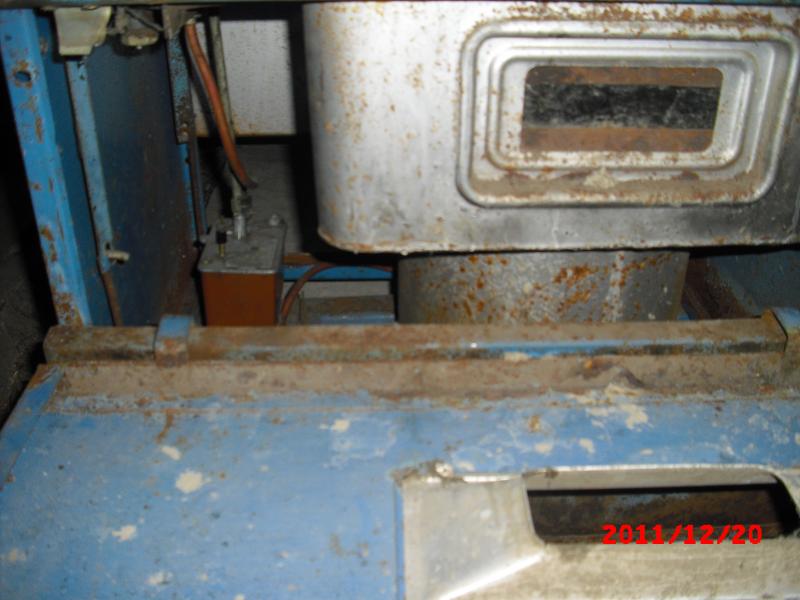

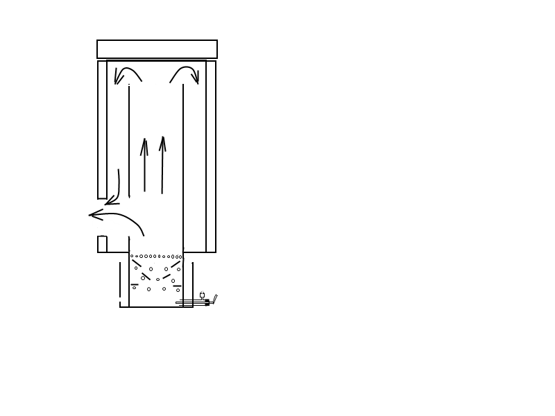

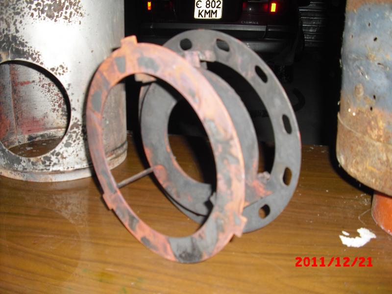

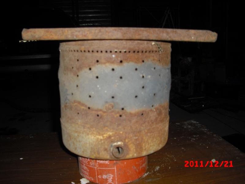

    Прошу прощения за вторжение. Вчера купил по дешёвке печь заводского изготовления, очень похожей конструкции на вашу, "МЕДЕО" 89г. выпуска, дизельная, на естественной тяге, в советские времена была довольно популярная. Хочу приучить её к отработке - обеспечить наддув думаю будет обеспечить не трудно. Как показалось, довольно "грамотная" конструкция зона горения и теплосъем разнесены, интересная подача топлива в горелку- с "прочисткой", уплотняемой сальниковой набивкой. Отверстия в горелке показались слишком мелкими для естественной тяги, но попробую пока так как есть. Внутри горелки установлен пламерассекатель (который кстати при покупке стоял вверх ногами). Самая большая проблема-в гараже -25 прохладно однако, зато стимул есть.

    По схемке вижу, что как-то оно не очень, может в живую конечно картина поинтереснее, но пока я вижу лишь кусок "чудо печки" с нахлабученным на дымоходе лабиринтовым колпаком, а что там за интерес с подачей? И как шлак из нее доставать планируется?
    Фото бы еще, иль эскизик помощнее...

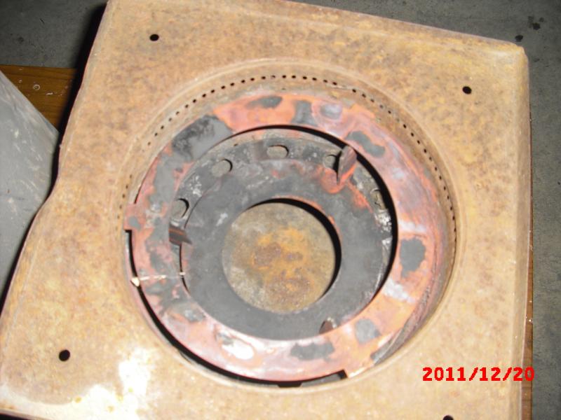

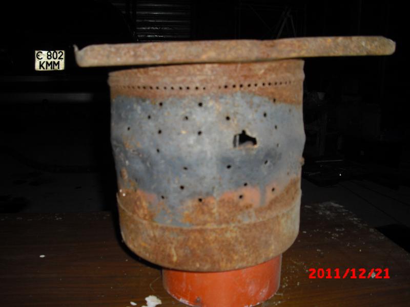

    Да, эскизик не айс. Попробую вставить фото.
    Еще фото печи. Второе фото - горелка от точно такой же печки.
    Колпак с отверстием для смотрового окна, горелка с кожухом (который думаю сделать глухим и подавать в него воздух улиткой, узел подачи топлива (в который через тройник планирую подавать масло). Фото 2 - горелка без кожуха с увеличенными отверстиями прогаревшая (видно на следующем фото).
    Вот она поджаренная (эта деталь есть совершенно новая). Фото 2- пламерассекатель.
    Пламерассекатель не загрузил по запарке.
    Масло и воздух сниму с этой горелки.

    Goncharov Boris
    Видел такую в работе, но только на ДТ.
    Горит нормально, но почти не регулируется, греет не важно, сомневаюсь, что из заявленных 10 КВт. много попадает в помещение.
    На отработке сразу подведет поплавковый дозатор, очень капризная штука, а при большей мощности с наддувом и большей подачей быстро прогорит конструкция, сталь 1мм.
    Если переделывать все, проще сварить новую.
