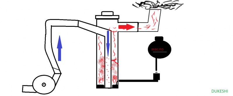

    Всем доброго времени суток.
    Хотел спросить у вас помощи по изготовлению печи на отработке масло, а именно - вот схема, по которой я хотел бы ее изготовить.
    Особые навыки сварки и т.п. не имею, но есть желание !!!!
    У меня вопрос по камере: где находится масло в камере высота от дна, и труба подающая воздух должна доставать до дна или нет?
    И вопрос: как можно изготовить отсек для очистки трубы от шлака и т.п. !!!
