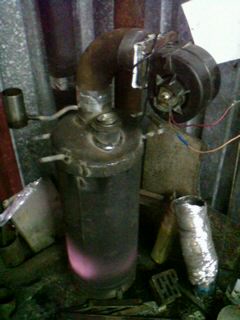

  8. андрей37
    андрей37 Постоянный участник
    25 янв 2009

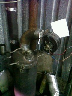

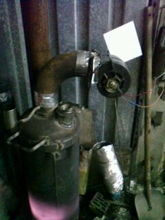

    Печка на отработанном масле "бубнит"
    Всех с Новым годом! Помогите разобраться: сделал печку как у всех с пропанового баллона, думал будет на естественной тяге работать - не получилась, совсем не горит, поставил девяточный вентилятор с регулировкой скорости вращения, плюс регулировка подачи мазута - горит хорошо, но через некоторое время начинает резонировать во все щели, такое ощущение что не хватает тяги, до этого стояла простая печка с открытым горением, всё было хорошо. Не знаю, что и делать.

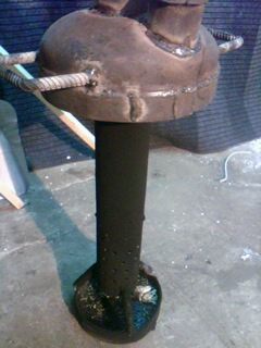

  9. андрей37
    25 янв 2009
    re: Печка на отработанном масле "бубнит"

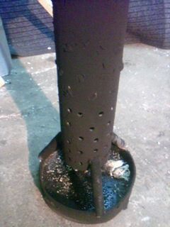

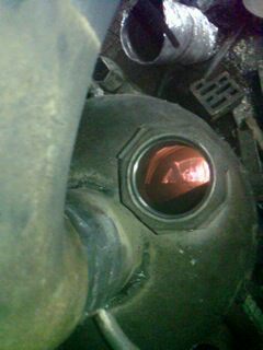

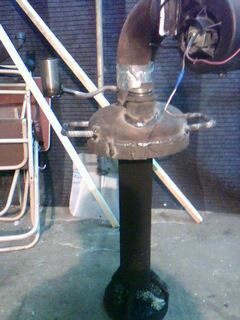

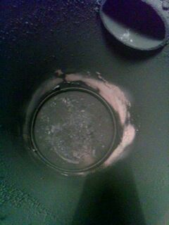

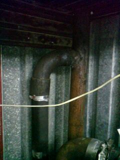

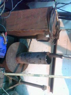

    Фотографии печки в разобранном виде после того как мазут прогорел весь. Я думаю поставить разделительный диск, может поможет. Даже не знаю, чего ей приварить.
  10. remix59
    Проверь дымоход, особенно в углах, уменьши подачу.
    Сколько отверстий в торце, что-то сажи много.
    Ты топишь реальным мазутом?
  11. андрей37
    25 янв 2009
    Прочищал, разбирал весь (чистый сволочь). У нас воздух разряжённый, когда руку подставляешь к выходу не чувствуется тяга. У кого как?
    Отверстий два на 10 мм, мазут реальней нету, с автосервиса.
    По бокам вначале было 30-40 на 8 мм, потом взял сверло на 10 и зафигачил побольше заодно и увеличил количество, но горит хорошо только с одной стороны. Я перед этой печкой делал из 213 трубы с принудительной подачей воздуха. (Видео было на форуме с названием печь 8-9 квт) Горело классно, аж синим пламенем, даже самому понравилось. Испытывал на улице, стоять около неё на расстоянии двух-трёх метров невозможно было.

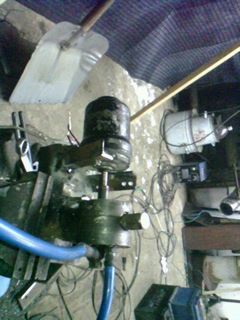

    Мой будущий насос, но на маленьких оборотах качает около 2.5 -3 литра, много. Думаю, как переделать.

    В самом начале 2 фотки моей второй печки открытого горения.

  14. remix59
    Тяга все равно должна быть, иначе рискуешь угореть.
    Сделай внизу три отв. 5мм. а на трубе такую же кучу но на 3-4мм.
    Что представляет из себя мазут при -2,-5 град.?
    Тоже хочу попробовать, тонна стоит всего 5-9 т.р..

    Re: Печка на отработанном масле "бубнит"
    Может дымоход маленький, всего 113 мм труба и высота 4-5 метров.
  17. remix59
    У меня отработка очень жидкая- амортизаторная жидкость и к тому же много промывочного бензина, я и думаю брать мазут и разбавлять его 1/2.
    У тебя слишком много воздуха и топлива, печь не справляется, убавляй диаметром отверстий и подачей.
  18. андрей37
    25 янв 2009
    Мне один раз попалась вмгз, вот это хрень, не распознал. На улице -25, а она льётся, я ее в печку с другим мазутом, но когда весь мазут прогорел, осталась вмгз, тут самое-то началось, хорошо, что я был там - едкий дым, всё наружу попёрло, весь гараж загадило, я всё это дело вытащил на улицу и потом вычищал. Впечатления ещё те, я вам скажу.
    Воздух у меня регулируется от 0 до максимума, топливо то что находится в тарелке, я наливаю дозу 200 грамм и смотрю. Когда смотришь на него в окошко для розжига, оно горит примерно одинаково на всех оборотах вентилятора, а скорость сгорания паров разная, но когда окно для розжига открыто, то всё хорошо и ничего не бубнит. Хрень какая-то.
    Я думаю может разделительный диск поставить , а то горит почему-то в одном направлении.

  20. андрей37
    25 янв 2009
    Все, пойду приварю разделительный диск. Всё равно заняться нечем, помучаю, потом сфотаю и выложу чего получилось.
