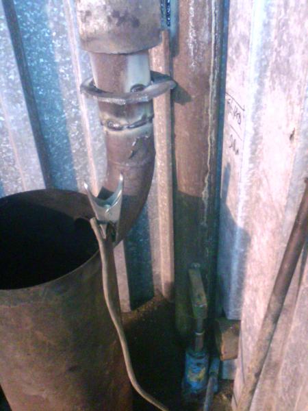

    Пока нет, нечем снимать. Работает как обычно. Мало масла пламя сине-жёлтое, больше масла жёлтое. Дыма нет. Автопоилку отрезал уже, 5 часов работы для меня мало, поставил "автокапалку":mosking:, проверил, полёт нормальный. Просто придётся теперь подачу с насосом мастерить.

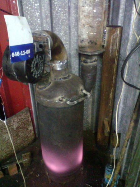

    yuta, подскажите чем вы осуществляете наддув для этой печи?

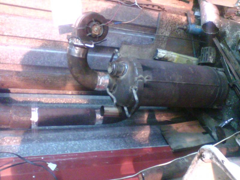

  4. yuta
    Я переделываю вентилятор для туалетов 125мм. Закрываю торец и вывожу трубку сбоку, делаю его центробежным. Эти вентиляторы надёжные, мало потребляют 16вт. Вот на этой фотографии так сделано.

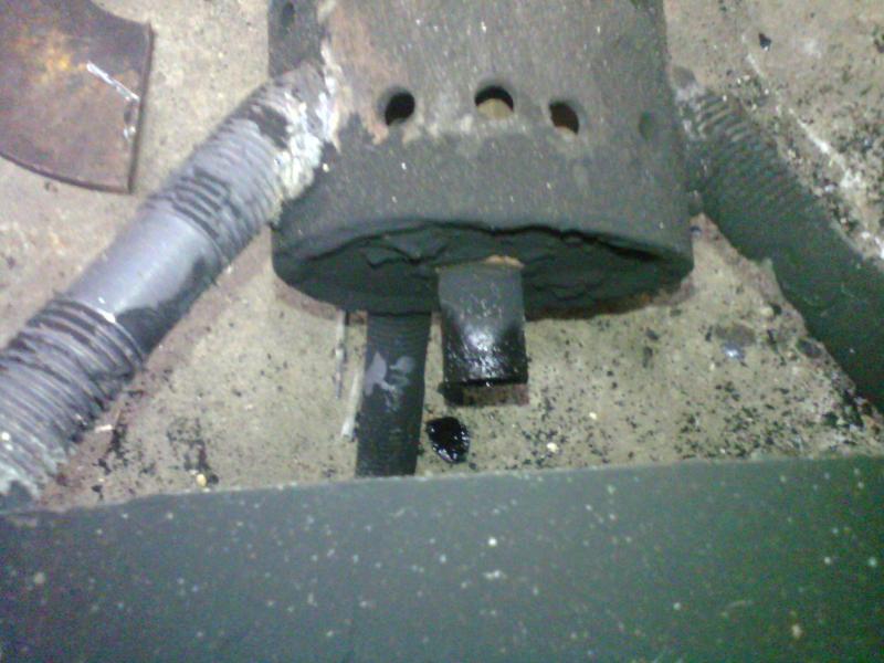

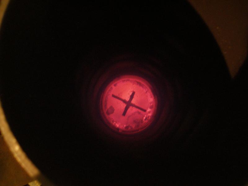

  5. андрей37
    андрей37 Постоянный участник
    25 янв 2009
    Re: Печка на отработанном масле "бубнит"

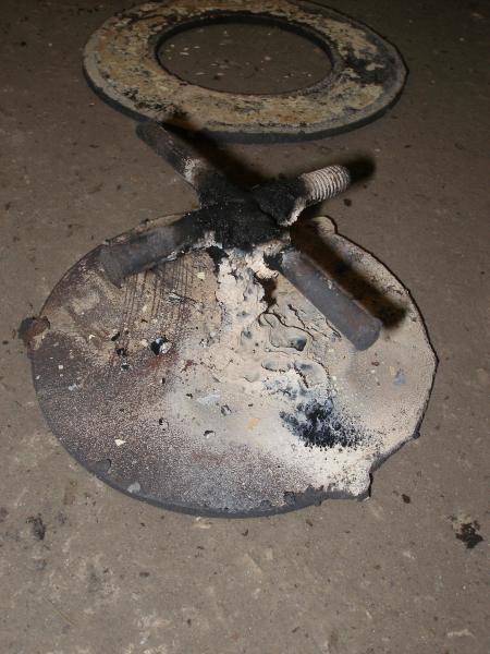

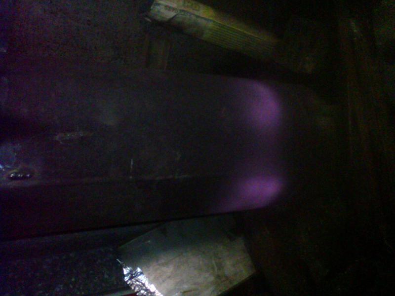

    Поставил разделительные полдиска, заварил половину дырок, стала лучше гореть ,больше стал нагреваться баллон, краснота появилась на другой стороне , но когда топливо в тарелке заканчивается - пламя поднимается на весь баллон и дым валит изо всех щелей.
    Короче буду переделывать дымоход большего диаметра - чувствуется нехватка тяги. Проверял рукой тягу, вроде есть но как-то мало. В днище у меня отверстий нету, первичный воздух попадает через маслоканал, он сквозной и прям в тарелку.

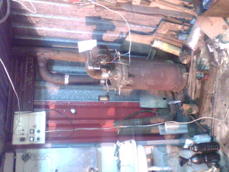

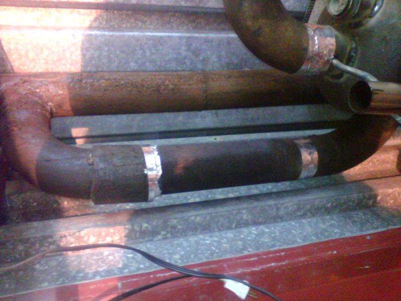

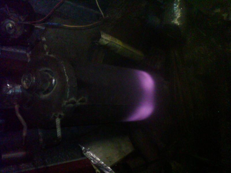

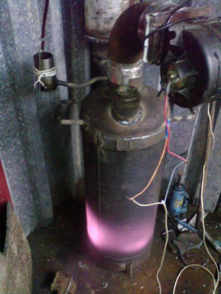

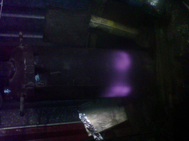

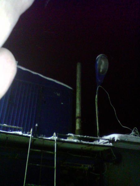

  10. андрей37
    25 янв 2009

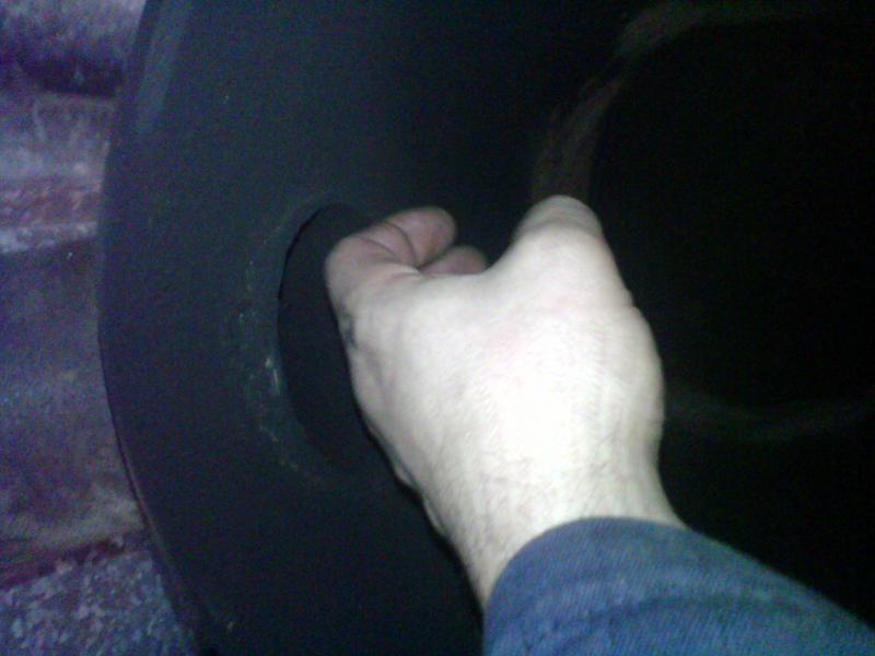

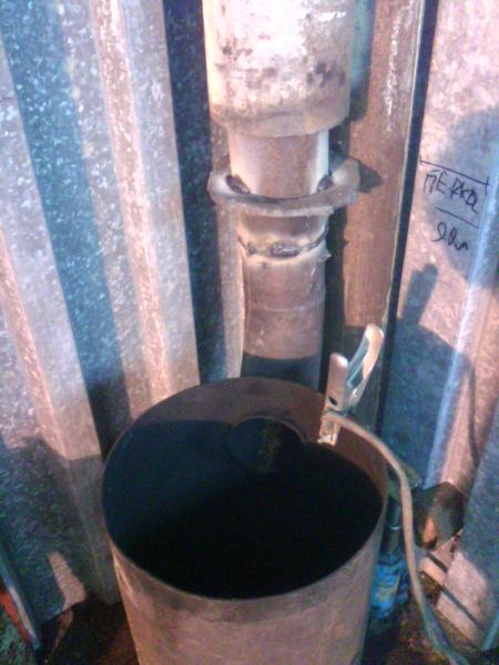

    Сегодня переделал дымоход. Два дня переделки равны четырём дням занятий в спортзале.
    Тяга улучшилась. Теперь горит даже с открытым окном запальника . Все части чаша, приваренные к ней крепёжные элементы, накалились до красна. Ярко красно раскалилась нижняя часть печки, боюсь с таким прогрессом скоро прогорит, единственное, спасает сталь 09Г2С, из которой изготовлен баллон. Скоро буду думать на предмет хорошего обдува печки.

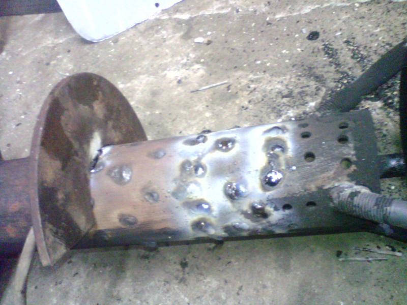

  12. Dron08
    Dron08 Постоянный участник
    10 сен 2011
    190
    51
    Новочеркасск

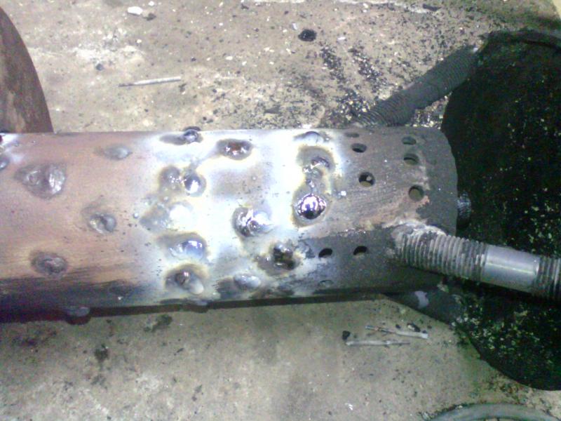

    С огромным приветом и поздравлениями с наступившим новым годом из стольного града Донских казаков!!! Сегодня опять пытал свою печь, выкинул разделительный диск, заварил половину отверстий и зажёг. Заработала немного лучше и устойчивей, но всё равно не так как надо, периодически пламя с большим гулом вылетает во внутрь дожигателя и коптит почти всё время. Попробую уменьшить диаметр отверстий в дожигателе с 12мм. до 7мм. и количеством до 20. Буду пробовать.
  13. kroko
    kroko Постоянный участник

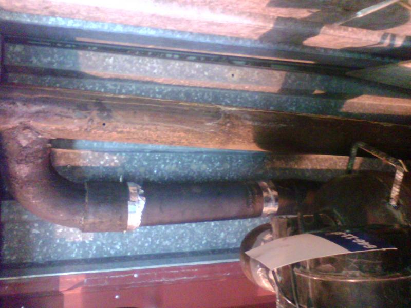

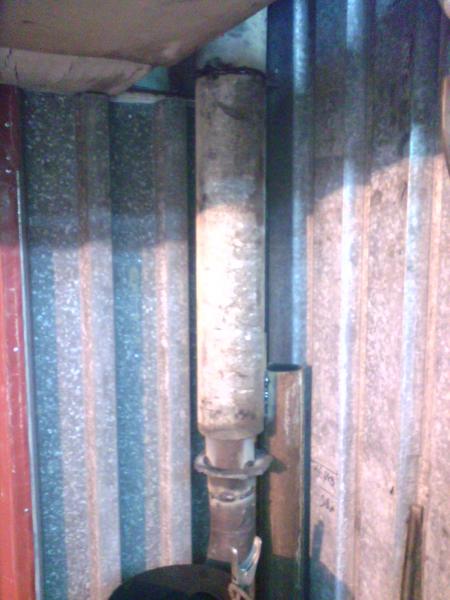

    10 мар 2009
    Судя по фотам, выход из печи остался на 113? Высоту дымохода не изменили?
  14. андрей37
    25 янв 2009
    Да, выход не изменил. Но убрал одно колено, зато работать стала стабильней. Подумываю сделать сверху грибок , пока обдумываю. Тяга хорошая, при полных оборотах улитки даже ничего не выкидывает наружу через щели и запальное окно, когда открываешь.

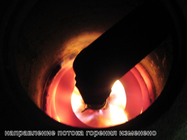

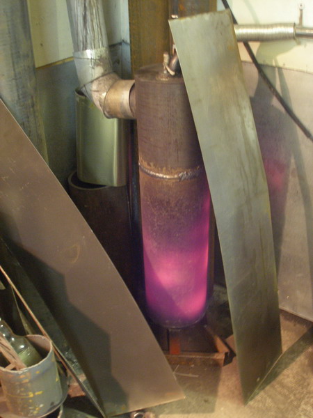

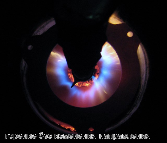

  15. KIRIl

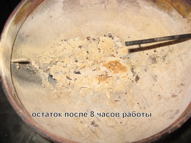

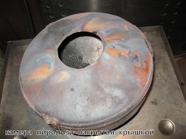

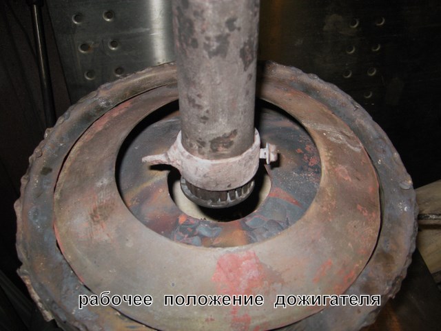

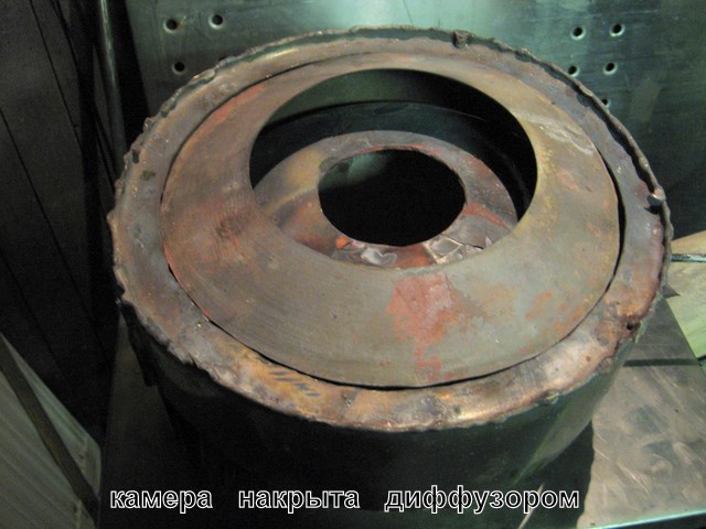

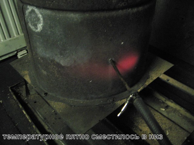

    Разрезал 5л газовый баллон и сделал разъемную камеру, накрытую сферической крышкой. При такой крышке продуктам разложения видимо стало легче и веселее подниматься вверх, а в камере заметно повысилась температура. Ус-во уверенно проработало более недели, и ничего не прогорело, но...
    Пошел дальше. Над камерой расположил диффузор (неж.), получилась горелка с измененным направлением потока сгорания. Теперь температура в камере при одинаковом расходе топлива поднялась еще больше. Думаю, у такой конструкции есть перспектива, но стальной баллон 2-3мм уже не потянет.

  16. F88888
    F88888 Эксперт форума
    23 янв 2009
    В прошлом сезоне делал разные конструкции из нержавейки.
    Добился высоких температут - шлак от масла на испарителе из нержавейки плавился :5:
    Отрицательная сторона - детали из чернины сгорали в камере за 10 часов, нержавейка 4 мм терпела 3 месяца до сквозного прогара. Трубке подачи масла в Вашей конструкции - тоже не сладко.
    Высокие температуры - не проблема, но распространённые материалы не подходят.

    То KIRIl:
    Как сейчас в вашей печи организована подача первичного воздуха и как происходит запуск и остановка печи?
    Равномерное ли горение пламени по окружности или есть смещение в одну сторону?
  19. KIRIl
    Вот поэтому и пишу в раздел новые конструкции, а не в "готово к применению". Интересен сам принцип работы и возможность подъема температуры без дополнительного утепления камеры сгорания, а далее уж найдем, как сие приспособить. В констр. с расходом 0,5-0,8 л/час (а меня именно такие и интересуют) возможно и не потребуется искать какие-то новые материалы. Fenyx Пока это еще не печь, хотя уже и не просто чертеж.
  20. F88888
    23 янв 2009
    Заворачиваем продукты сгорания из факела вниз вдоль наружных стенок камеры, выпускаем их под камерой, они проходят вверх между дополнительным корпусом и наружной стенкой печи. Получается матрёшка из камеры, доп корпуса и наружного корпуса печи, двойное экранирование, теплоизолирование без утеплителей и подогрев продуктами сгорания.
    Это как идея, сам не делал... :drinks:
