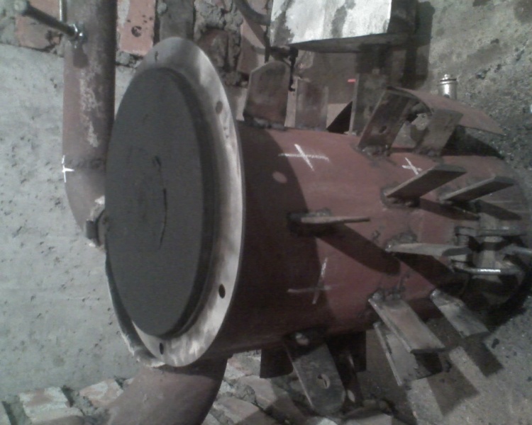

    Размеры моей печки:
    диаметр 220
    высота 470
    перф. труба 60
    выхлоп 87
    Привожу фото клапана.
    ИМХО такие размеры для 12/5/2,5 вполне. Позавчера при температуре на улице -1, кирпичный гaраж, стальные неутепленные ворота, шторка из банера, закрытая частично. Через 2 часа примерно мне стало очень жарко. Я попытался найти хоть одно прохладное место в гaраже, но тщетно. Вчера работал с приоткрытой одной воротиной. (правда мощность была 100%)

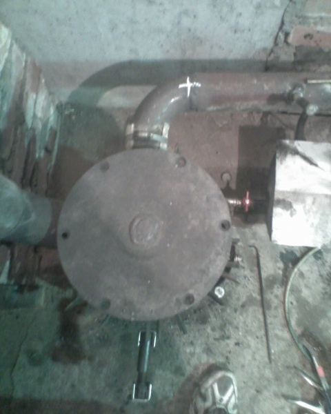

    Даю фото хода работы, трубу наддува сделал на резьбе, для возможности регулирования или замены

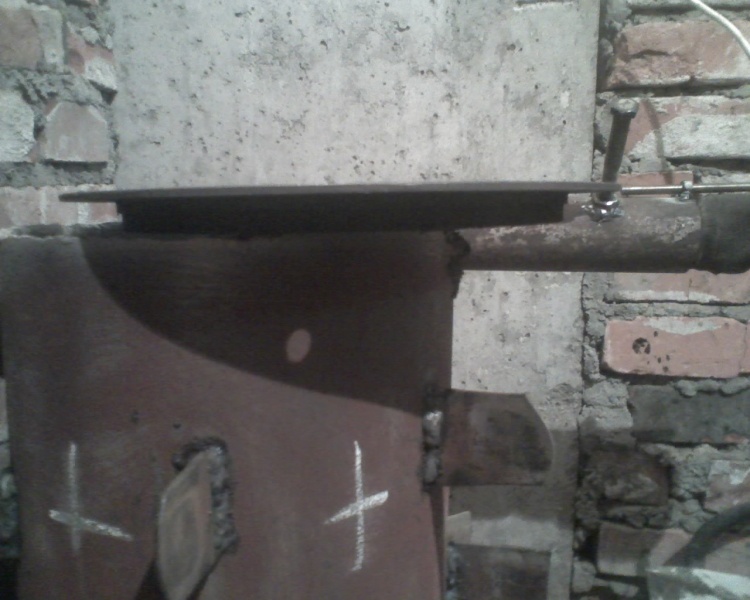

    Привет всем, еще один вопрос к Liar_dima. Как крепится или чем прикручивается верхняя крышка ?
  9. Liar_dima
    Liar_dima Постоянный участник
    1 окт 2009
    34
    Хабаровск
    Взрывной клапан не снабжен креплениями. Плотно лежит сверху и закрывает верхний торец топки. Если торец ровный (труба отрезана на токарном станке), то это может быть просто круг из толстой стали. Если не ровный (как у меня), то к крышке большого диаметра снизу вытачивается и приваривается втулка, совпадающая с внутренним диаметром трубы. Любой вариант на усмотрение конструктора, главное чтобы не было щелей и клапан в случае чего мог подскочить.

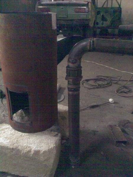

    Заканчиваю сборку печи на отработанном масле (фото сброшу завтра), вопрос насчет поплавковой камеры?
    Можно ли в сборе механизм от унитаза без изменений ставить в другой корпус?
  20. Liar_dima
    1 окт 2009
    34
    Хабаровск
    Изменить придется. Нужно максимально укоротить длину рычага, иначе уровень будет изменяться в зависимости от расхода. Кроме того, заменить все не бензостойкие части.
    Прокладку можно изготовить из селикона. Хотя у меня заводская прокладка оказалась вполне пригодной.
    Рабочий объем попл. камеры сделать как можно меньше. Предусмотреть возможность оперативной регулировки уровня относительно топки (регулировка положением п.камеры или регулировка поплавка). Стоит приварить вентиль для слива воды. (у меня его нет)
