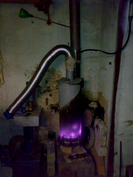

    Всем доброго дня. Вчера можно сказать победил!!!:victory:Наконец то запустил печь как надо, хотя три раза переделывал. Переделал дожигатель, а именно, заварил все отверстия и насверлил новых, теперь 24 отверстия 7-ми мм. и в торце 6 отверстий тоже 7 мм. И через минут 15 было вот это, хотя с небольшим дымком периодически появлявшемся в трубе.

    Ну вот , вполне работоспособная модель :ok: .Нарисуй чертеж окончательной конфигурации твоей печки для желающих повторить . Я тоже хочу попробовать печь с верхним подводом воздуха . А что у тебя за наддув ? Желательно фотки шильдика моторчика . :victory: Теперь думай об обдуве печки - реально теплее станет ...

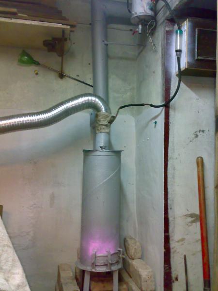

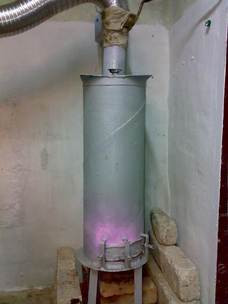

    Второй день гоняю свою печку, в принципе доволен, но всё равно не то, что хотелось. Горит почти нормально, с маленьким маленьким дымком, разогревается до красна, но стоит добавить немного масла и начинает гудеть как ракета, трястись как припадочная и огонь вырывается в дожигатель (а горит нормально при тонюсенькой струйке масла). Перепробовал практически всё, и мне кажется, что это происходит из-за вытяжной трубы, она у меня состоит из нескольких частей - из 110 трубы, асбестовой на 100 и из жести на 108, общая длинна примерно 6 метров. Я думаю, что не хватает тяги - кто может по этому поводу что нибудь сказать.
    Параметры печи:
    высота - 740мм.
    ширина - 260мм.
    выход газов - квадрат-переход на трубу - 110мм.
    дожигатель - труба 90мм, высотой 900мм, 24 отверстия на 7мм с шагом 20мм, в торце 6 отверстий на 7 мм, и подача масла по трубе 3/4 приваренная к торцу дожигателя.
    На фото печь в работе.

    Трубы на долго не хватит, максимум на один сезон. Темпер. доходит 900 градусов и при этом контакт с воздухом и пошло расслоение структуры металла, в общем одноразовая конструкция.

    При высокой температуре происходит окалинообразование (высокотемпературное окисление металла).
    Окалинообразование проявляется в виде высокотемпературного окисления внутренней поверхности металла печки на отработке под воздействием дымовых газов, содержащих избыток воздуха и находящихся при высокой температуре. Так, при рабочей температуре 900°С для достаточной окалиностойкости сталь должна содержать не менее 15 % Cr, а при рабочей температуре 1100°С — не менее 25 % Cr. Скорость окисления обычной стали при температуре выше 570°С резко возрастает. Температуру нагрева стали можно приблизительно определить по цвету каления стали: 550-580 - Темно-коричневый;
    580-650 - Коричнево-красный; 650-730 - Темно-красный; 730-770 - Темно-вишнево-красный;770-800 - Вишнево-красный; 800-830 - Светло-вишневокрасный; 830 — 900 - Светло-красный; 900 — 1050 - Оранжевый; 1050 — 1150 - Темно-желтый; 1150 — 1250 - Светло-желтый
