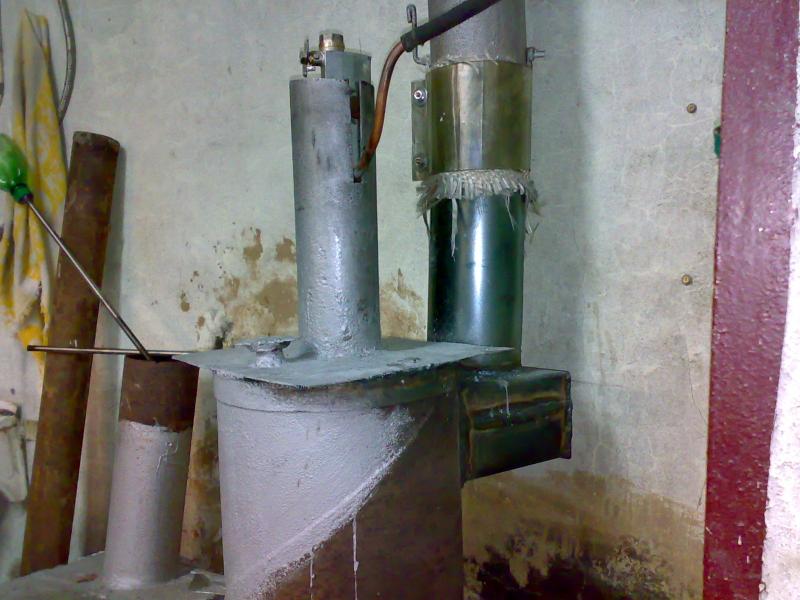

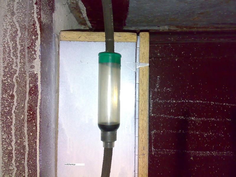

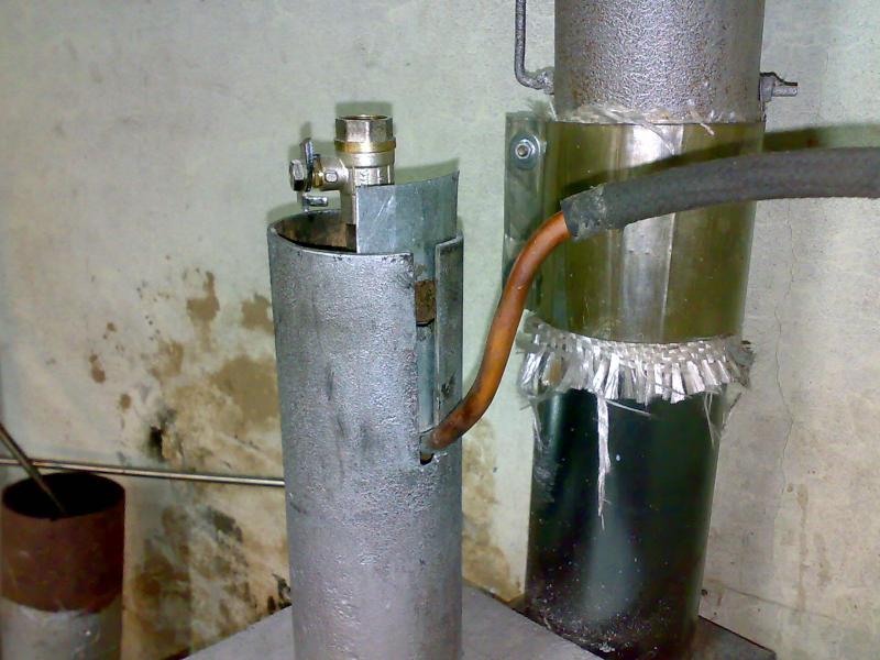

    Тонюсенькая струйка не нагретого масла составляет где-то за 2 с излишком литра. Как контролируешь и регулируешь подачу масла? И еще, может следует сделать самую простую регулировку первички.
  2. Dron08
    Dron08 Постоянный участник
    10 сен 2011
    190
    51
    Новочеркасск
    Подачу контролирую визуально по капельнице. Ест примерно 0.8-1 литр отработки. Первичку регулирую шаровым краном.
  3. Dron08
    10 сен 2011
    190
    51
    Новочеркасск
    Немного не то фото отправил, вот правильное.

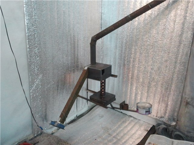

    Все привет, первый раза пишу на этом форуме.
    Вроде все почитал, но все равно не могу решить свою проблему. Сделал печку, все горит и греет, но дым идет белый и даже немного темноватый. Очень долго регулировал заслонку, но он или сильно черный или белый, а как понял его практически вообще не должно быть заметно. Что делать, подскажите пожалуйста, полный профан в этом деле. Размеры: 200х200мм, труба внутренний 50мм, весь метал 3мм, две самые горячие стенки 5мм, 40 дырок сверло 4,8. Может дырок больше, если да, то в какой части. Одна надежда на вас.
  5. remix59
    Если на улице минус, то белый "дым"- это пар, так, что не парься.
    А чтоб не практиковаться в роли пожарного, сделай в стакан капельную подачу из расходной емкости и не переливай.
  6. antonsaratov
    22 дек 2011
    Огромное спасибо за ответ. Капельницу установить для того, чтобы был низкий уровень масла? Камера загорания 160х160мм, высота 40мм, общее корыто 200х200 и высота 50мм, делал на случай закипания, хоть немного спасет. Если топливо не догорает, то добавляют дырки в форсунке? И печка не в каком месте до красна ни разу не разогревалась.

  10. иван
    иван Постоянный участник
    15 окт 2008
    Добавлю - под печь что-то типа корытца.
    Есть раздел Т.Б, там видно, как оно спасает: http://www.termoportal.ru/forum35/thread677.html
    Автор ролика - Нестер, пост 20.
