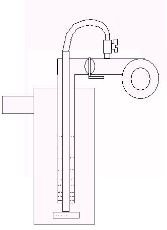

    Сделал печку из баллона, обычную, укоротил только. Без диска, дожигатель чуть сбоку. Старался максимально упростить запуск и чистку, сделал отцепляющуюся нижнюю часть с тарелкой. Получилось очень удобно, рекомендую...

    Схематически внутри выглядит так: Дожигатель 100 отв. по 2мм, все близко к низу, 5 см над чашей.

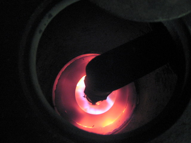

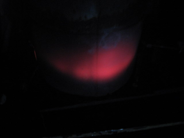

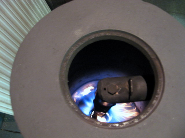

    Здравствуйте! Собрал печку аналогично вашим.
    Много экспериментировал, пробовал разные варианты дожигателей, сегодня проверил печку в действии в очередном исполнении. Поставил снизу т образный завихритель. Стала работать более равномерно, без срыва пламени, только очень долго выходит на режим 25 минут, подскажите может что перемудрил, а?
    Печь из 115 трубы, высота 500мм, дожигатель 50мм, около 45 отверстий диаметром 3мм, завихритель из 25 трубы, 15 отверстий диаметром 3мм, выхлопная труба 80 мм (вставлена в буржуйку).
  9. mika115
    Думаю завихритель - лишняя деталь . Без него должно нормально работать . Срыв пламени - мало первичного воздуха ( это по предыдущей печке ) . Первичный воздух надо регулировать , а не аксиома 3/5 . Кран первички вижу стоит . И улитка не должна сильно дуть . У меня , например , на улитку 2108 всего 5 вольт идет ... Как организована подача масла ? Дымоход ? Хотелось бы фото печи ...

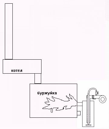

  11. sergey84
    sergey84 Участник
    3 янв 2012
    Доведу до ума - сфоткаю, а то пока стыдно показывать. Подача сверху капельная, расход масла от 500г до 2,5л в режиме горелки (выхлопная вставлена в буржуйку с котлом, использую буржуйку как дожигатель. Пламя на 50 см из печки вырывается и греет котел).
    Улитка от 2108 работает от 5в малый режим до 18в "турбо" режим. Регулируется воздух - завихритель 1/2 дюйма кран, вторичка - заслонка на 50.
  12. sergey84
    sergey84 Участник
    3 янв 2012
    Разжигаю ее снизу (труба 50 с резьбой и заглушкой) - 50г солярки, поджигаю бумажку, сую, включаю вентилятор на 3в, закрываю заглушку. В режиме "турбо" печка снизу светло малиновая, буржуйка градусов 300, котел 90 градусов.

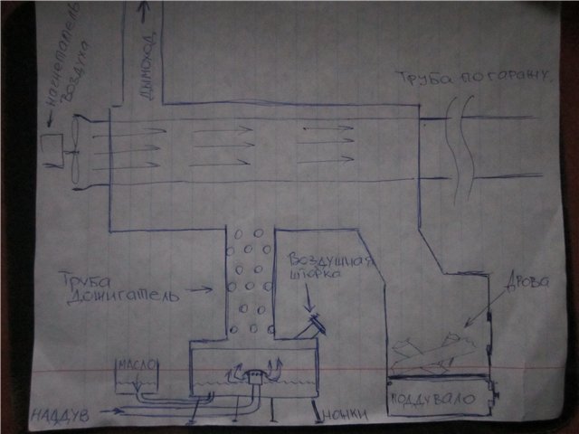

    Всем привет, в другой ветке уже фото выложил, теперь здесь. Как думаете, будущее есть у этого дикобраза? И кто может сделать какие-то расчёты?
  15. sergey84
    sergey84 Участник
    3 янв 2012
    Я посоветовал бы отказаться от чудо-печки. При небольшой тяге и наддуве будет сильно коптить, и очень пожароопасна, а в остальном, мне кажется, работать должно.
  16. udo71
    udo71 Участник
    украина,Запорожье
    А в чём заключается опасность пожара? На трубу с дырочками можно одеть экран (ещё одну трубу).

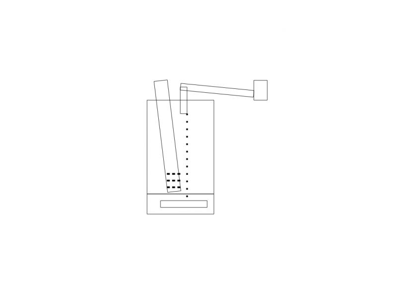

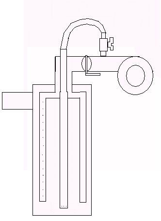

    Посоветуйте пожалуйста, господа Эксперты, хочу попробовать дожигатель сделать по такому принципу, будет работать или нет?
  18. MerTV
    MerTV Постоянный участник
    3 окт 2010
    нижний новгород
    Сразу о чистке надо бы подумать. А работать будет, че ей не работать.
  19. mika115
    Попробуйте сделать , трудоемкость изготовления конечно побольше , но работать должно лучше , чем с центральной дожигательной трубой .:ok: Кто-то уже тут выкладывал подобный проект , но до реализации не дошло . И чистить , думаю , будет нечего из-за лучшего сгорания ( теоретически ) ... Пробуйте , дерзайте :victory:
