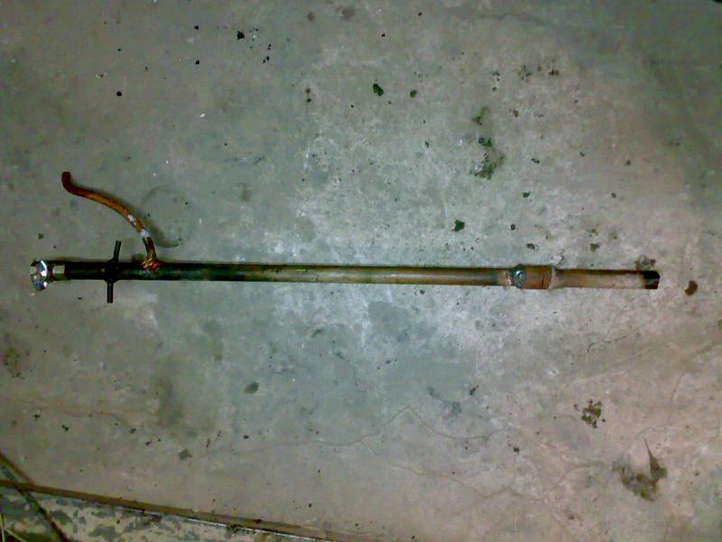

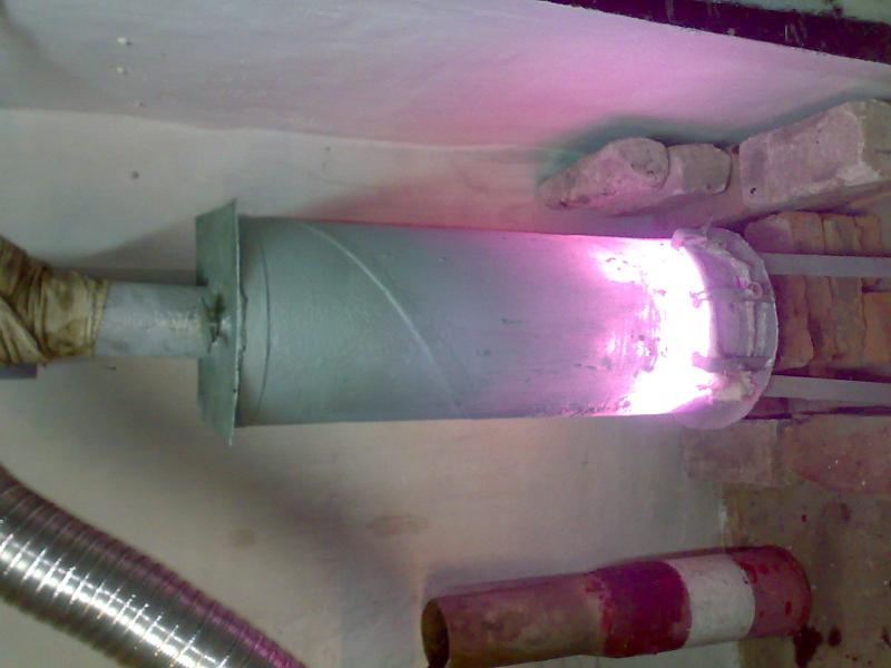

  1. mika115
    Всем доброго дня ! Выкладываю к обозрению очередную печь на отработке . Решил попробовать с верхней подачей воздуха. Корпус труба диаметром 218 мм. высотой 800 мм . Дожигатель труба 76 мм. Отверстий 6 рядов по 6 отверстий на 4,5 мм. Нижний ряд 20 отверстий по 2 мм. В торце 4 отверстия 4,5 мм. , и стоит регулировка первичного воздуха -шар 15 мм. в диаметре в трубке 16 мм. От шара пруток во всю длину дожигателя и выход сверху . Обдув - вентилятор охлаждения Ваз 2108 , наддув - улитка печки Ваз 2108 . Подача масла снизу маслонасосом порционно , управляемого реле времени . Расход 1-2 л.ч. На фото - максимальная мощность .

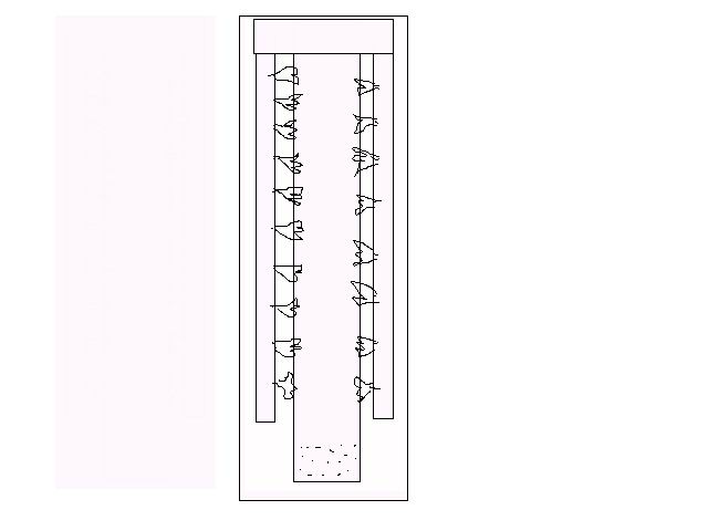

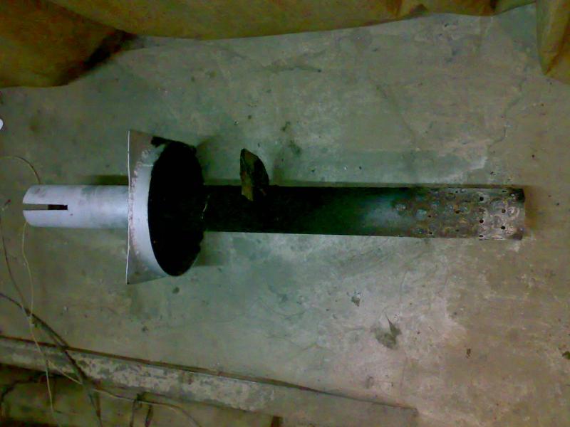

  2. yuta
    В посте 693 я выкладывал чертёж малолитражки, так вот я её доделал чуть-чуть. Автопоилку заменил на подачу масла капанием с высоты, поток воздуха сбивал масло на стенки трубы. Я укоротил дожигатель в два раза, а вторую половину перенёс на противоположную сторону, по 45 отв. 3мм каждый. Струю масла больше не сбивает. Раньше не мог подать больше 300гр. в час , не успевало сгорать с угрозой перелива, а сейчас до 800 гр., продуктов сгорания не видно вообще. Так что такого типа дожигатель хорошо себя показал. Дорисовал на чертёж второй дожигатель, они соединены трубой по кругу и в два раза короче, чем на чертеже.

  7. mika115
    Вариант интересный . Только подача масла в таком виде не пройдет . Воздухом из дожигателя его будет отбрасывать на холодные стенки камеры ...:negative:

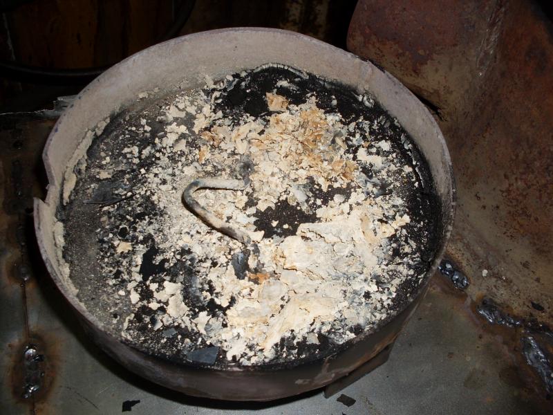

  10. андрей37
    андрей37 Постоянный участник
    25 янв 2009
    Re: Печка на отработанном масле "бубнит"
    У меня вопрос. При нагревании баллона он краснеет, обдувал вентилятором, через некоторое время появился неприятный запах горелой пыли и видно, как пыль сгорает на стенках баллона, с этим можно как-то бороться.
    Гонял печь часа три, в полтора литра я не укладываюсь.
    Пытался уменьшить подачу топлива, печь остывает и масло плохо испаряется с тарелки и начинает коптить. Насверлил отверстий - думал воздуха не хватает, стала ещё хуже работать, заварил назад всё вернулась на свои места. Топливо сгорает всё, свидетельство - остатки серого вещества на дне тарелки, которое нельзя соскоблить. Тарелка и разделительный диск при среднем расходе и работы не менее 30 минут красные, мазут, попадая на тарелку, шипя сгорает. Что делать, не могу понять. И ещё вопрос - какое расстояние должно быть между тарелкой и трубой подачи воздуха для нормальной работы?
  11. remix59
    Фото работы и пламени и дожигателя с дырками и остатка в тарелке.
    А то вопросов много, а ответить нечего.

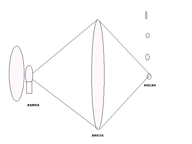

    Нет, дело в других процессах - температура трубки, по которой течет масло, должна быть не очень большой, иначе она коксуется. Где-то до 100*С
    Вообще я считаю, что идеальный вариант, когда капля масла испаряется на лету, ну например лазером или плазмой, но это очень очень дорого. Например лазерный маркировщик на 10 Вт, который может испарить каплю масла, стоит 300 000р:5:. Можно конечно попробовать линзу и галогенную лампу от машины. Опыты были в карбюраторе - испаряли струйку бензина, но мощности может не хватить!

  20. yuta
    Пост 742, масло не отбрасывает на стенки камеры, отверстия по кругу, нет там такого давления на струю масла. У меня в теплице по такой схеме уже второй сезон работает из 159-й трубы. Плюс в том, что трубка подачи масла не в зоне горения и поэтому никогда не коксуется.
