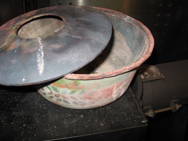

  9. clicro
    clicro Новичок
    19 дек 2009
    Re: Изготовление горелки на отработанном масле своими руками
    Здравствуйте. Имеется в гараже самодельная печь по принципу Булерьяна, работает на дровах.
    Так как раз от раза появляется отработка, то хотелось её как-то использовать для этой печи.
    Что-то типа чаши внутри печи, без всяких моторов.
    Залил, разжёг, греешься.
    Какой формы лучше сделать данную чашу.
      81,8 КБ
      468
      71,9 КБ
      470
  10. remix59
    Чугунная сковорода без ручки.

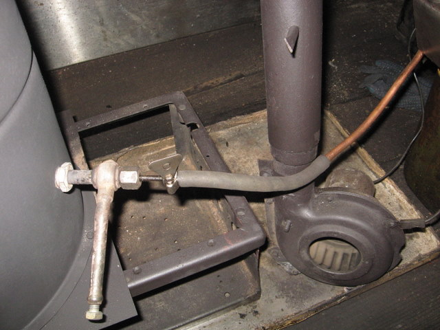

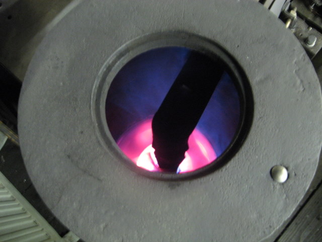

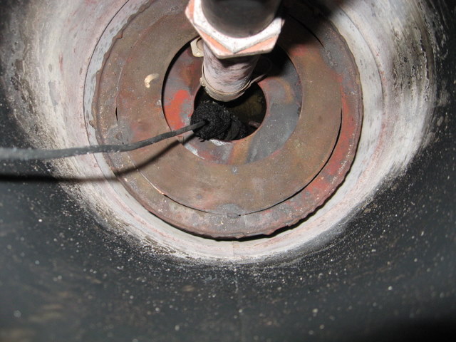

    Подача первички происходит по одному отв. Д-10мм. расположенному внизу дожигателя, при необходимости вставляю сверху прут 3 или 4 мм. Вот такая грубая регулировка.
    Розжиг произвожу временно сдвинув в сторону дожигатель( констр. такое позволяет) и вставляю длинный факел.
    Остановка. Даю поработать на малой мощности, отворачиваю гайку уплотнителя трубки подачи топлива, выключаю насос и вынимаю трубку вместе со шлангом подачи. Трубку вставляю в бак и подачей масла провожу ее охлаждение.
    Для равномерности горения по всей окружности следует соблюдать перпендикулярность осей дожигателя и крышки камеры, а так-же установить необходимый, лучше минимальный зазор между этой парой (у меня10-15мм). Для работы с высокой температурой в камере хорошо подошла толстостенная чугунная кастрюля, с крышками пока экспериментирую.
