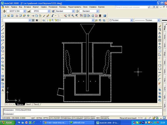

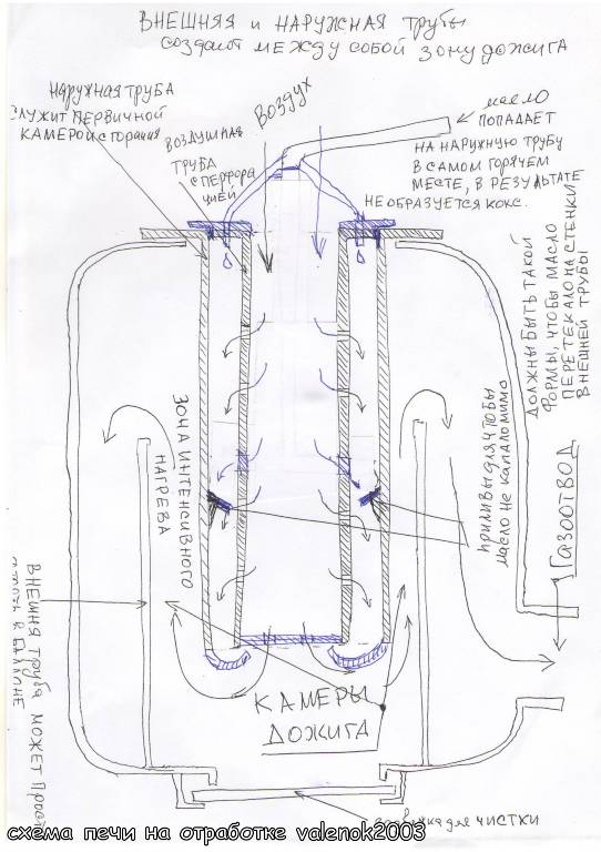

    Идея заключатся в том, что холодное масло не контактирует с плохо прогретыми поверхностями, а подаётся сразу на красную поверхность. В результате нет температурной зоны образования кокса, а получается зола, которую легко удалять.
    С этой целью подача воздуха организована сверху, а газоотвод в нижней части печи.
    Необходим предварительный прогрев печи, например солярой или керосином. Сейчас нарисую схему и выложу.

    В общем где-то так. Трубы разнимаются между собой и баллоном, что должно обеспечить лёгкую чистку, кроме того снизу есть задвижка. Тяга обеспечивается дымоходом. Масляные капельницы для уменьшения нагрева должны быть вставлены с воздушным зазором и поступающий воздух должен их дополнительно охлаждать.
    Хотелось бы услышать ваше мнение. Может кто решится на практике изготовить.

    Осуществить в металле сплошные проблемы. Копоть - сажу, а она будет непременно - вычистить практически невозможно.
    Много стыков, с уплотнениями куча проблем. Ждём экспертов....

    В чём вы видите проблему сделать в металле?
    Уплотнений не нужно, всё просто вставляется, можно не очень плотно. Или вас смущает верхняя подача воздуха? Посмотрите, например, бубафоню, там никаких уплотнений.
    Сажа и копоть должны выгорать, поскольку производится подача и дожиг в раскалённой зоне.

    Уплотнений не нужно у костра...ТЯГА ДЫМОХОДА ДОЛЖНА БЫТЬ "ЗВЕРСКАЯ" при такой конструкции. А элементов подлежащих чистке, стало кстати поболее.

    Ещё раз ссылаюсь на бубафоню, посмотрите эту печь, она на опилках, но тоже с верхней подачей воздуха, там вообще щели дай бог, и ничего, работает и не коптит.

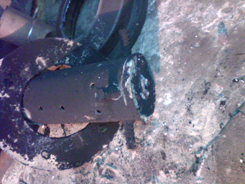

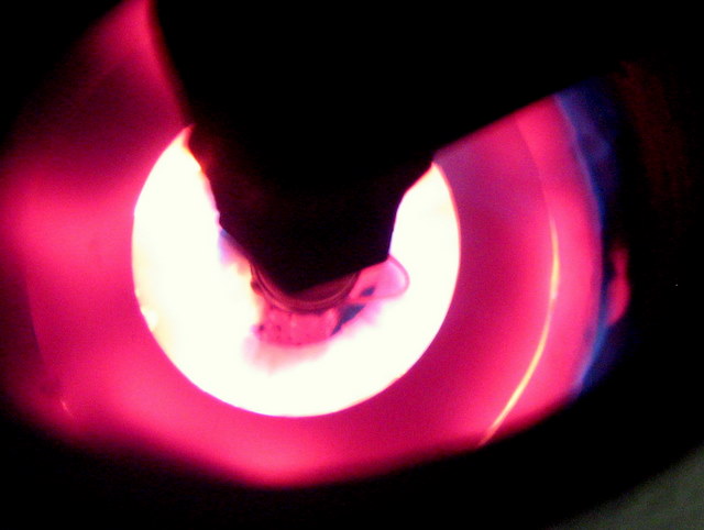

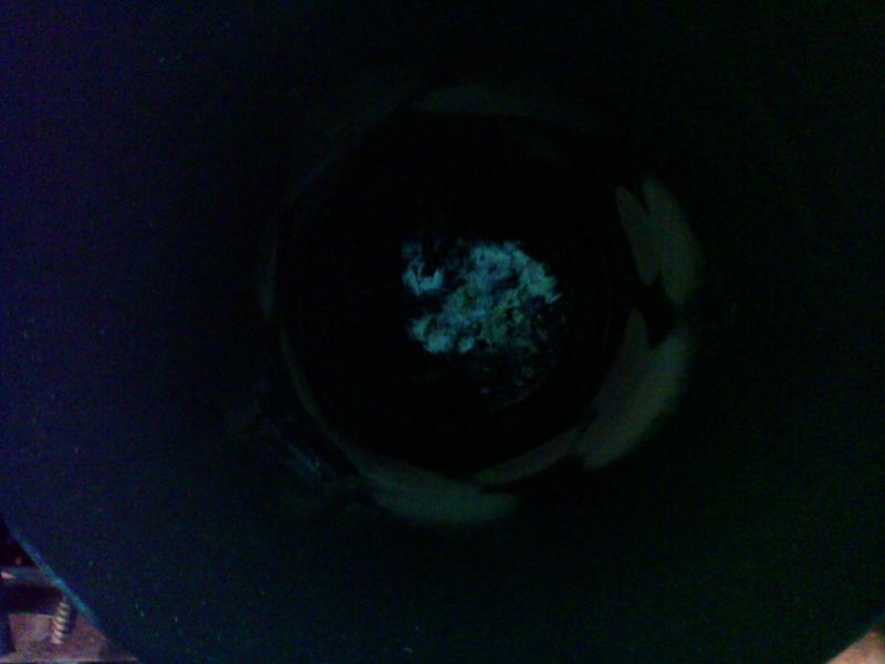

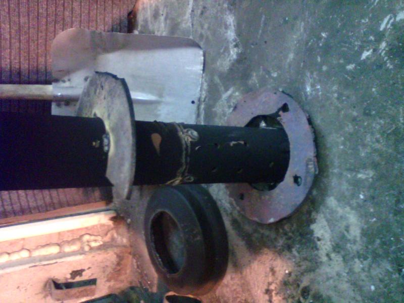

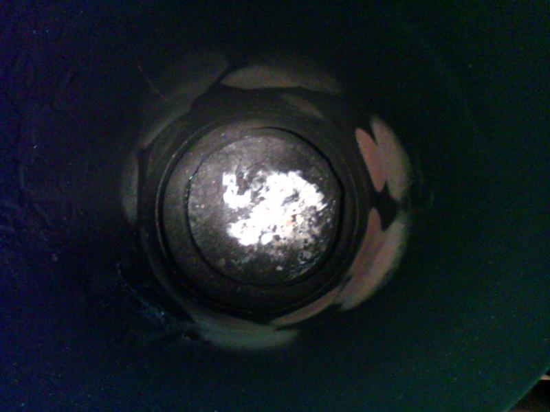

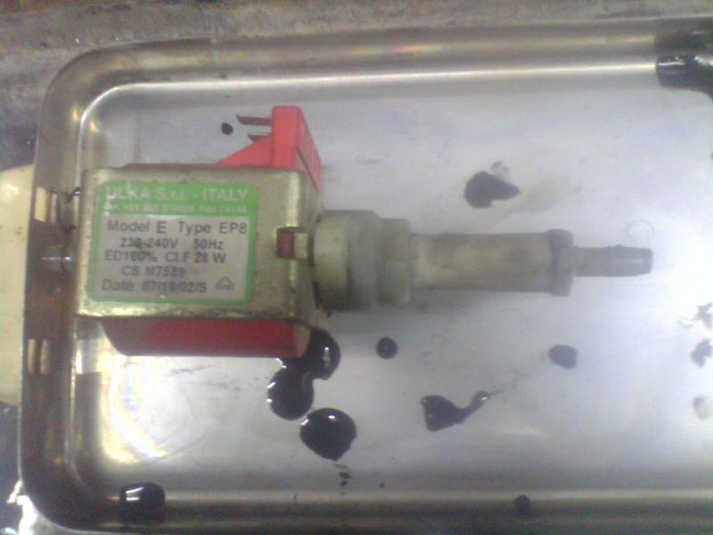

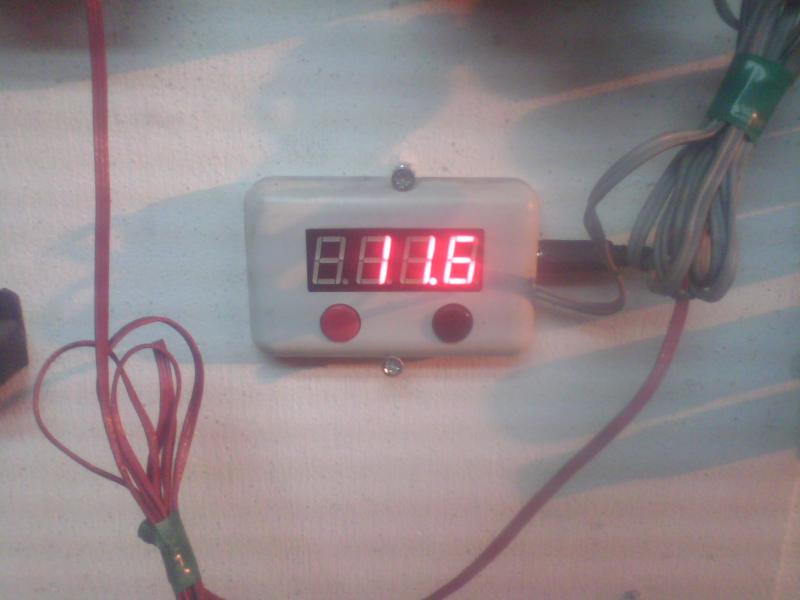

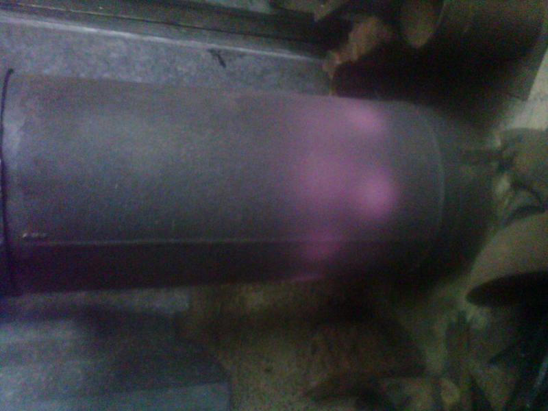

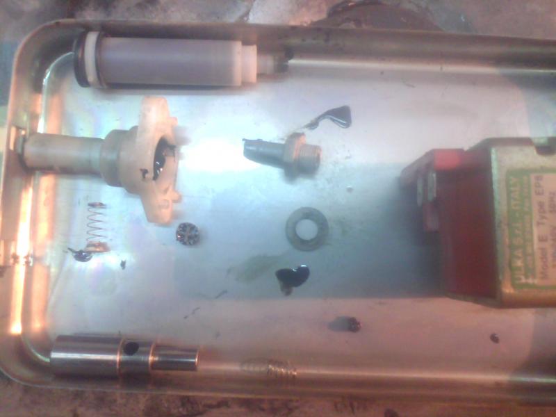

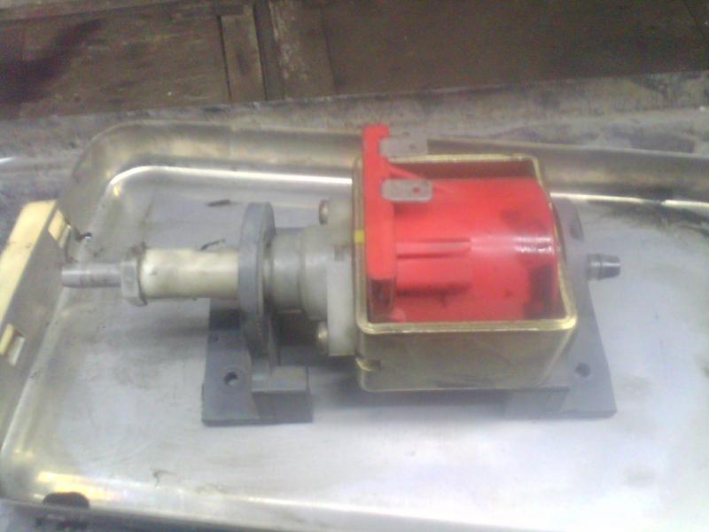

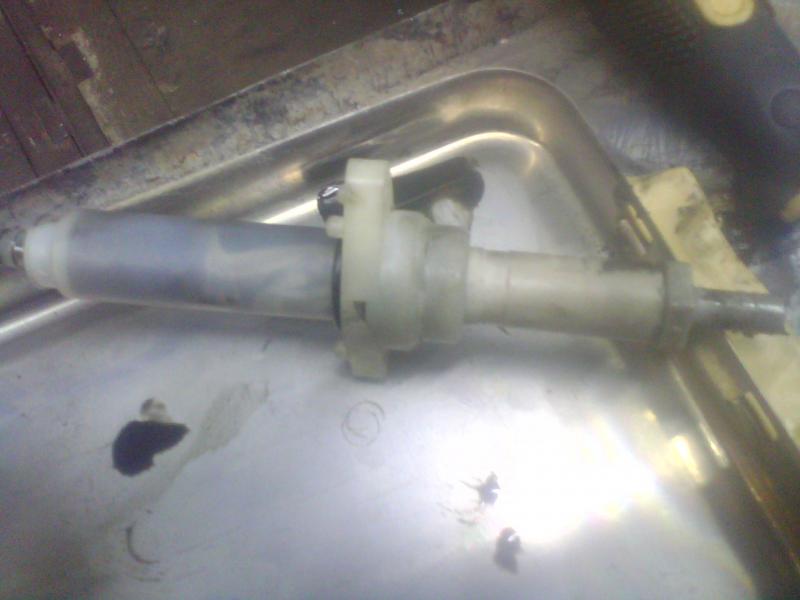

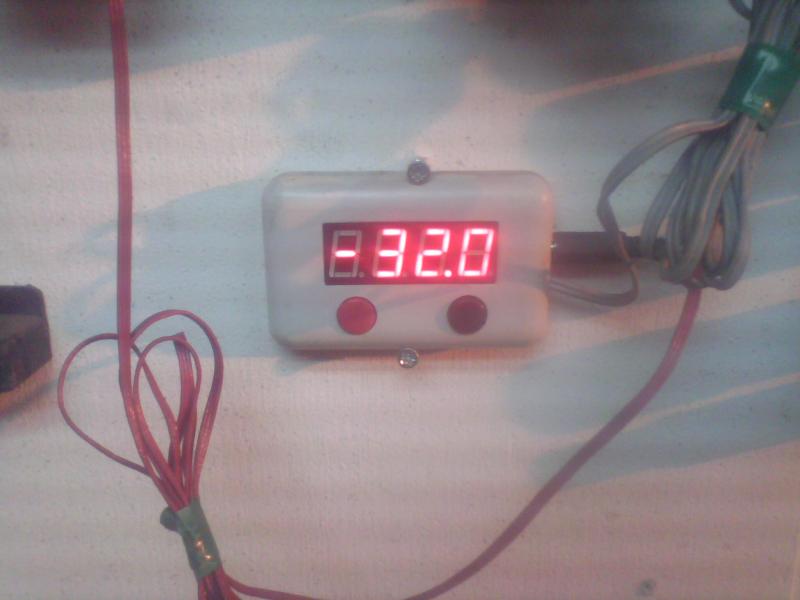

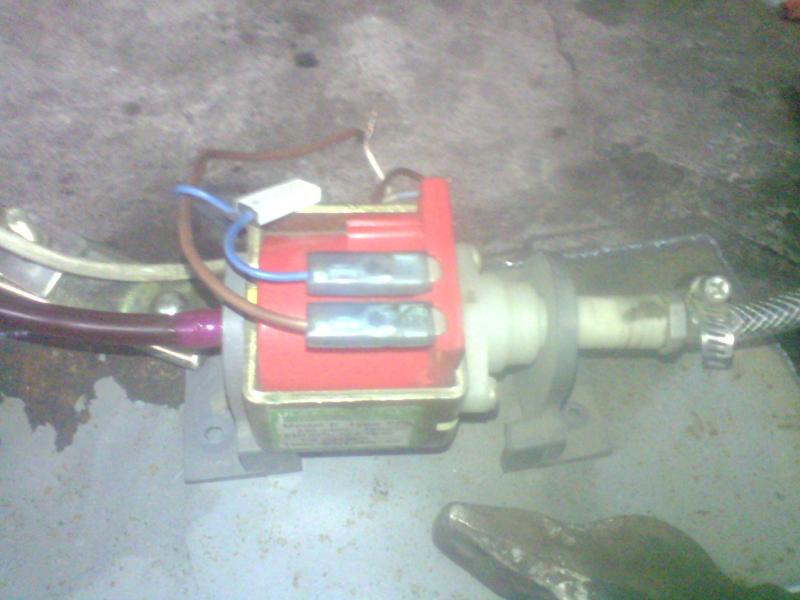

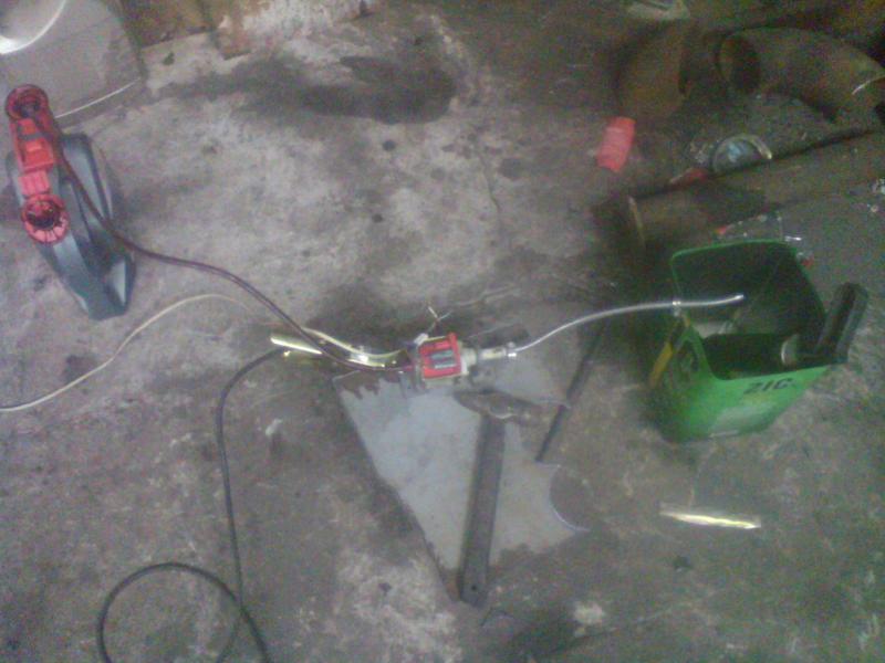

    Вечер добрый вечер. Позже поставлю полный диск, есть такой. Потом отпишусь. Выкладываю фотки моей печки после реинкарнации . Рылся у себя в гараже и попался мне маленький насосик на 220 вольт индукционного типа. Пробовал на отработке, он сам закачал её. Он стоял в пылесосе на подаче воды для мытья стёкол. Я его разобрал, единственная деталь из резины это клапан обратный. Все детали на фото. Температура за бортом и внутри. Обещали завтра подогнать отвод на ДУ 159 переделаю выход с печки и будет всё как в оригинале.

    Проблема не в верхней подаче воздуха, а в куче трудноустранимых неплотностей, в печи в которой изначально давление выше атмосферного. А гореть там должны пары масла, кстати очень таки вредная для вдыхания штука. valenok2003, давай дорогой дождёмся спецов... может где и я неправ !

    Наддув нужен будет по любому- такие лабиринты, чтоб тягой дымохода протянуть, надо приличные трубы иметь...
    При чуть завышеной дозе топлива горячущая отработка на крышку для чистки польется?
    Маслоподача на входе в печь закоксуется..

    Народ, у меня руки из жопы. Может кто возьмётся проверить идею?
    Тут я подумал - нужно для подачи сделать просто отверстия, а капельницу вывести наружу из печи, тогда коксоваться не будет.
    В моей схеме масло капает на красную поверхность и сразу испаряется. Далее, камера дожига не соприкасается с наружной стенкой, что позволяет поддерживать в ней высокую температуру.

    Не факт, что она будет красной, воздух поступает холодный.
    Слишком много железа в зоне горения, а это холодильник, или придется все это делать из тонкого.
    Отработка на слишком горячей поверхности, это наплавленные отложения металлов и шлаков которые она содержит, а их придется со временем отбивать, прямо из внутренней поверхности трубы. Кстати сажа- углерод именно на металл и любит отлагаться, или придется нагревать все это до бела, см. предыдущее предложение.
    Двигаться нужно по обратному пути, убирать все посторонее из зоны горения, как в факеле форсунки, там ничего нет и отложений на этом "ничего" нет, но стоит приделать трубку или завихритель какой нибудь в близи факела и все, сразу получим наросты на нем.
