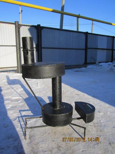

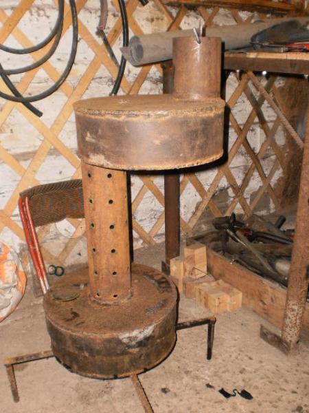

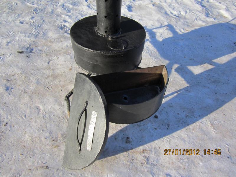

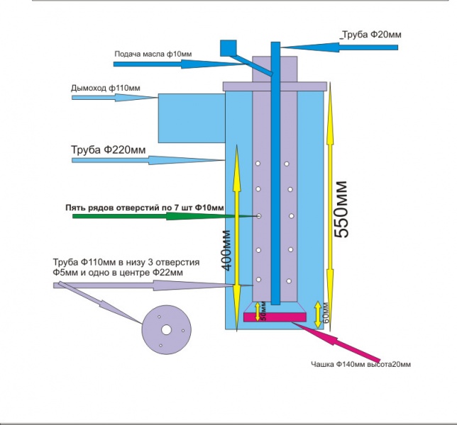

    День добрый. Пишу первый раз здесь, у вас на форуме. Заинтересовался месяц назад я печками на отработанном масле. Пока что сделал две. Одну "пробную" печь уже продал (делал ради интереса, будет ли работать или нет). Сделал вторую, который ждёт своего очередного покупателя. На фото, некрашенная печь первая, а вторая уже покрашена. Теперь вот загорелся сделать "закрытую" печь. Хочу сделать вот по этой схеме, которую нашёл у вас.

  9. remix59
    popov8768
    Печку сделать можно, обжигать ее придется на улице и только когда вся оцинковка сгорит, можно будет заносить в помещение, чистить и красить высокотемпературной краской.
    ShamilDzhan
    А, что смущает, нормальная конструкция вполне рабочая.
    И направление развития правильное, от ЧП нужно уходить от греха подальше.
  10. ShamilDzhan
    27 янв 2012
    48
    А как вам вторая схема? Стоит ли попробовать сделать?
