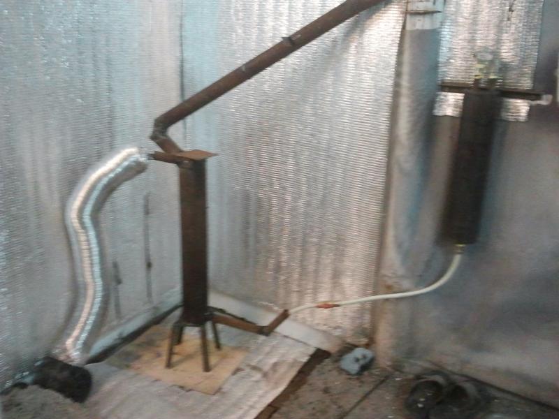

    Всего 50? Ну, тогда не удивительно. У меня сотка и то - это самый минимум.
  2. antonsaratov
    22 дек 2011
    Но и печка из 100, дымоход переходит с 50 на 100. Если причина в дымоходе, то наверное должна нормально гореть с открытой крышкой. В любых режимах работы улитки наддува, топливо не дожигается.
  3. Dron08
    Dron08 Постоянный участник
    10 сен 2011
    190
    51
    Новочеркасск
    А как подача масла организована?
  4. antonsaratov
    22 дек 2011
    Трубка в самом низу сбоку, автопоилка. Качество фото не супер.
    Dron08 нравится это.
  5. antonsaratov
    22 дек 2011
    Греет конечно и так очень хорошо, но хотелось бы довести до ума. Вчера утром в гараже было -7 , а на улице -20, через два часа +25, был в шоке (размер гаража 4х6, потолки чуть больше 2м). До этого были обогреватели на 4 киловатта, температура в гараже в такой мороз не поднималась больше +5, а свет у нас коммерческий по 3р.10коп.
  6. Dron08
    10 сен 2011
    190
    51
    Новочеркасск
    Скорее всего дело в нехватке кислорода и переборе масла. А какой расход сейчас?
  7. antonsaratov
    22 дек 2011
    Расход наверное большой при таких размерах, примерно 1л.
  8. antonsaratov
    22 дек 2011
    Попробовать убавить площадь испарения?
  9. Dron08
    10 сен 2011
    190
    51
    Новочеркасск
    ЭТ ПЕРЕБОР!!!!! При таких размерах расход очень огромный!!!:5::5::5::5: Максимум 0.4 - 0.5 литра, а то и того меньше.
  10. Dron08
    10 сен 2011
    190
    51
    Новочеркасск
    И количество подачи масла.
  11. antonsaratov
    22 дек 2011
    Когда делал на это и рассчитывал, но на деле оказалась не так.
  12. Сергей 34
    Сергей 34 Постоянный участник
    16 апр 2011
    У меня котёл их 115 трубы так он на максимальном режиме потребляет 0,7л, а при рабочем 0,5л попробуйте уменьшить подачу воздуха.
  13. antonsaratov
    22 дек 2011
    Спасибо за совет, попробую.
  14. Dron08
    10 сен 2011
    190
    51
    Новочеркасск
    Может ещё дело в дожигателе, высота отверстий какая?
  15. antonsaratov
    22 дек 2011
    Хорошо, буду экспериментировать и с тем и с другим.
  16. antonsaratov
    22 дек 2011
    7 в ряду, расстояние по 1см, высота от дна самого верхнего отверстия примерно 13-15см.
  17. Dron08
    10 сен 2011
    190
    51
    Новочеркасск
    Теоретически пойдёт, надо попробовать уменьшить подачу воздуха, может он просто напросто выдувает пары и не даёт им полностью сгорать. Но и масло надо убавить однозначно.
  18. Stas
    Stas Новичок
    16 янв 2012
    С расходом у Вас все в порядке. Если литр в час - это около 10 Квт. Если хотите меньше - будет прохладнее, особенно при -30:mosking:
    Дымоход нормальный делайте. Пятидесятка - это не дымоход и труба горения тут не при чем. При таком дымоходе полного сгорания можно будет добиться только уменьшив расход, соответственно, мощность.
    Дымоход влияет очень сильно на процесс горения.
  19. grek99
    grek99 Постоянный участник
    19 янв 2011
    177
    г.Томск
    Привет создателю и всем!
    1. Убрать поворот на 120 град. на дымоходе (такого здесь еще никто не ваял!). Тогда проверить, как влияет дымоход. Может увеличить диаметр.
    2. Не видно, есть ли регулировка воздуха. Сделать. Избыточный воздух не есть гут.
    3. Полное сгорание-это пиролиз. А пиролиз- высокая температура в зоне испарения. Одеть 20 см. кожуха из 159 трубы на нижнюю часть, можно даже не варить наглухо.
    Ну и наблюдать все это через отверстие сверху.
    Делаю тоже только на естественной тяге. Там сложнее.
  20. Stas
    Stas Новичок
    16 янв 2012
    Присоединяюсь - разворот тут вообще непонятно зачем (сразу не обратил внимание).
