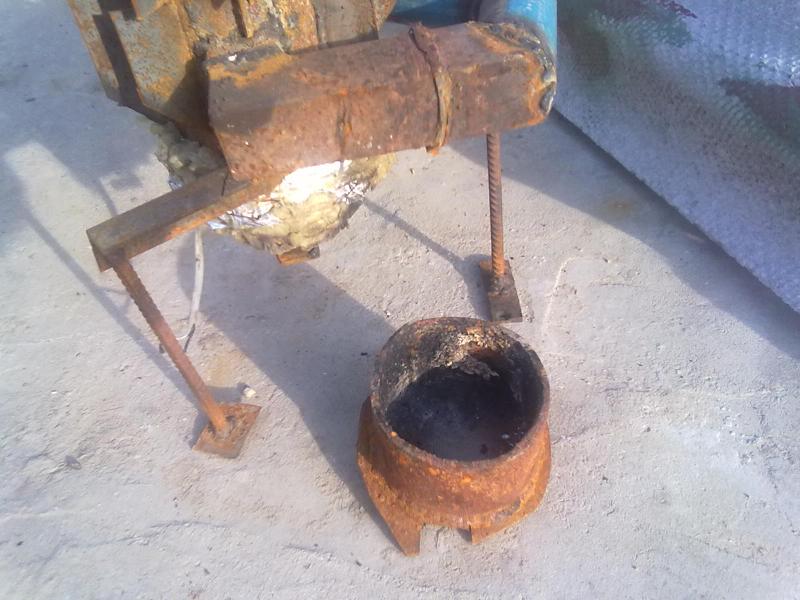

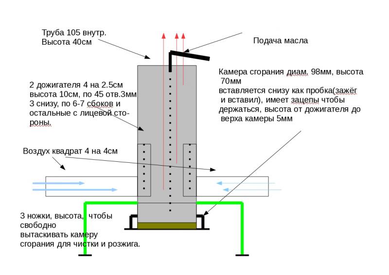

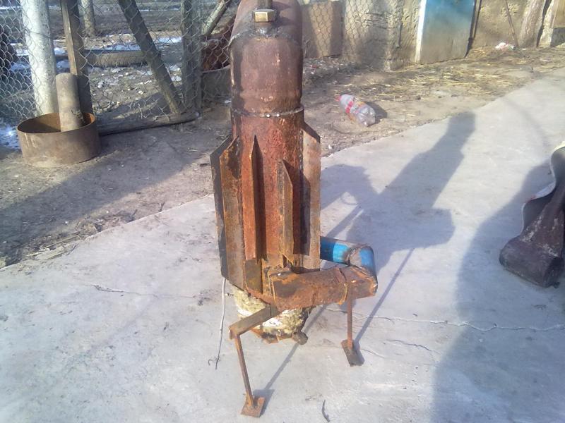

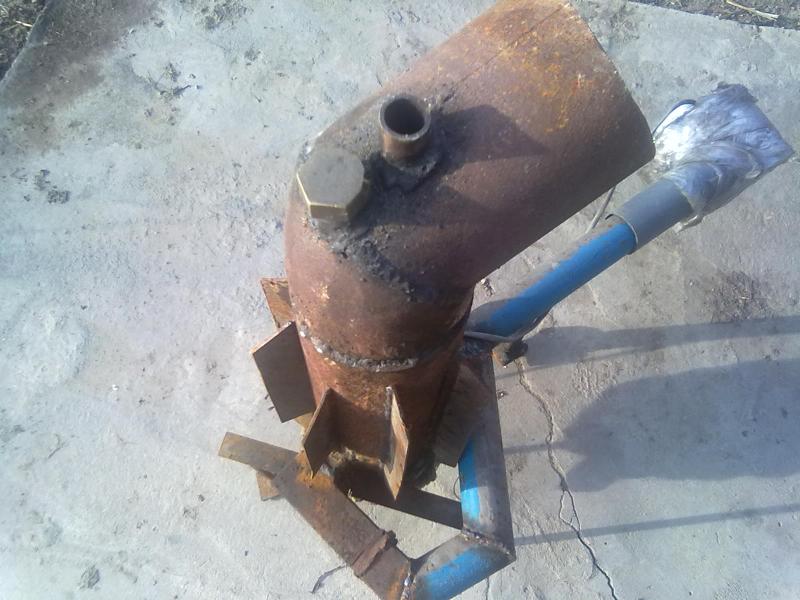

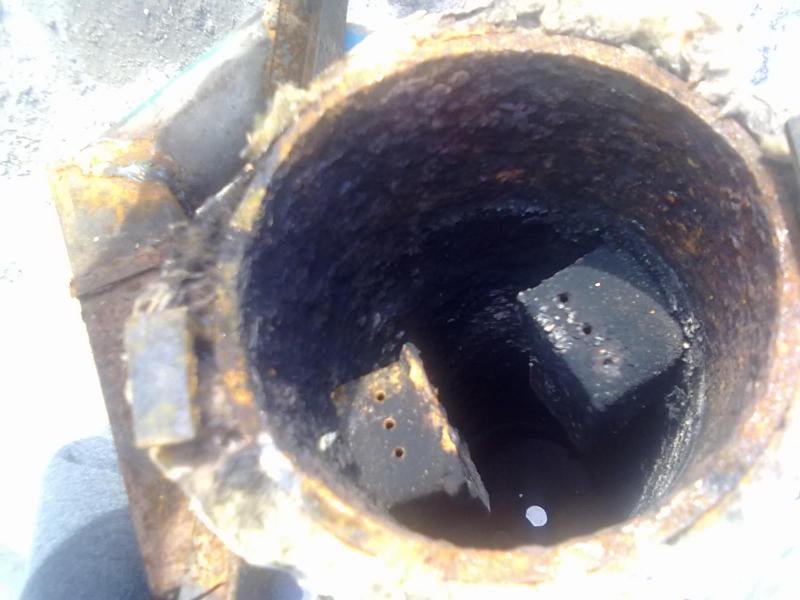

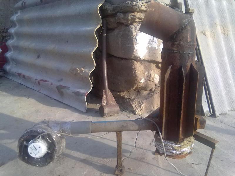

  1. yuta
    Довёл малолитражку до ума, выставляю подкорректированный чертёж и фотографии. Удачная конструкция , расход от 200гр до 600гр. Кому надо отопить маленькие помещения-рекомендую.
    Energomagazine и Alexander нравится это.
  2. Stas
    Stas Новичок
    16 янв 2012
    Это ракета инопланетянина, а где сам инопланетян?:))
    Из чертежа, честно говоря, ничего не понятно.
  3. mika115
    :victory: yuta, здорово зацепы придумал ! Просто и эффективно !

    Yuta уловил желание уменьшить печь и по моему у него получилось.
  5. yuta
    Если захочешь повторить эту печку, спрашивай... я подскажу:ok:

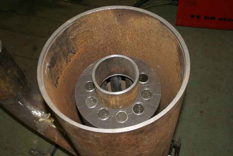

  8. mika115

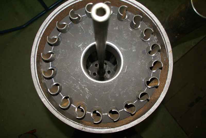

    Встретил на одном нашенском форуме печку на отработке весьма необычной конструкции . На естественной тяге . Масло по центральной трубе . Вот некоторые фотки .

  9. тамада
    тамада Постоянный участник
    1 окт 2011
    Северный Урал

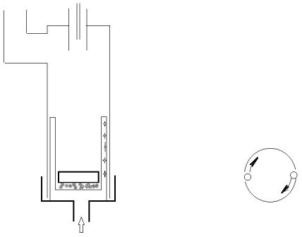

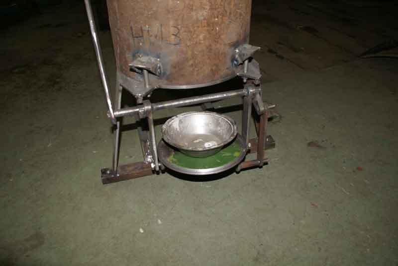

    Разборная конструкция с нижним подводом воздуха и верхним масла, съёмные верх и низ, низ вместе с установленной испарительной ёмкостью, воздуховодом и сменными дожигателями. Показано направление движения воздуха, подача масла сверху в дополнительном экране. Испарительная ёмкость подогревается направленными факелами, устанавливается на теплоизоляторе. Возможно устройство подачи первичного воздуха сверху, по экрану подачи топлива.
    Вопрос к гуру форума - подобное было опробовано?
  10. mika115
    Больше читайте форум - подобная печь опробована совсем недавно . http://www.termoportal.ru/single/17792-post830.html
  11. тамада
    1 окт 2011
    Северный Урал
    mika115, не претендую на пальму первенства, она останется за yuta. Более того, она и вызвала "позыв к творчеству".
    НО Камаз и Ока говорят, на одном заводе деланы.
    Что либо изменить в конструкции yuta (и не только) всегда проблема, диапазон регулировки мощности расширить и тем более.
    В предложенном мною варианте, возможна весьма оперативная замена как самих дожигателей, так и их количества, плюс ремонтопригодность - делаем то мы их не на один день.

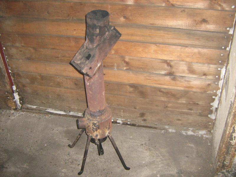

  12. grek99
    grek99 Постоянный участник
    19 янв 2011
    177
    г.Томск

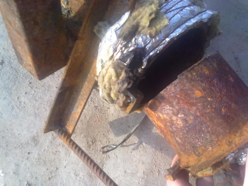

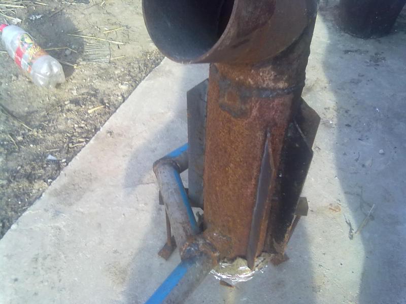

    Такая печурка "Кроха" получилась.Один из вариантов. На естественной тяге, для сжигания 0.5-2 л/час. Температура на поверхности 550 градусов. Камера сгорания-труба 110 мм.Высота 110 см.Вес не более 10 кг.

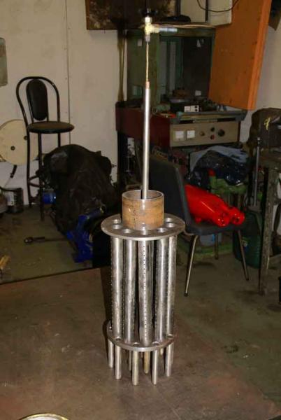

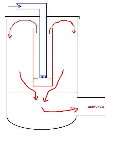

    В планах постройка вот такого агрегата. На мой взгляд такая схема, при своей простоте, должна обеспечить максимальный разгрев испарительной камеры и равномерное распределение тепла по наружному корпусу печи (без красных зон).
  17. mika115
    Похожая печь из кислородного и пропанового успешно работает :victory:. Вроде форумчанин КУЛИБИН ее сделал .
  18. remix59
    Как и все, доступными железками.
  19. remix59
    Красной зоной будет центральный стакан, нужно быть готовым его периодически менять.
