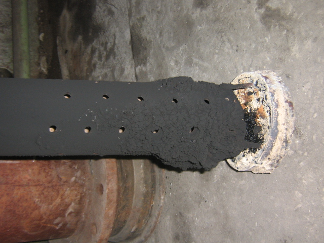

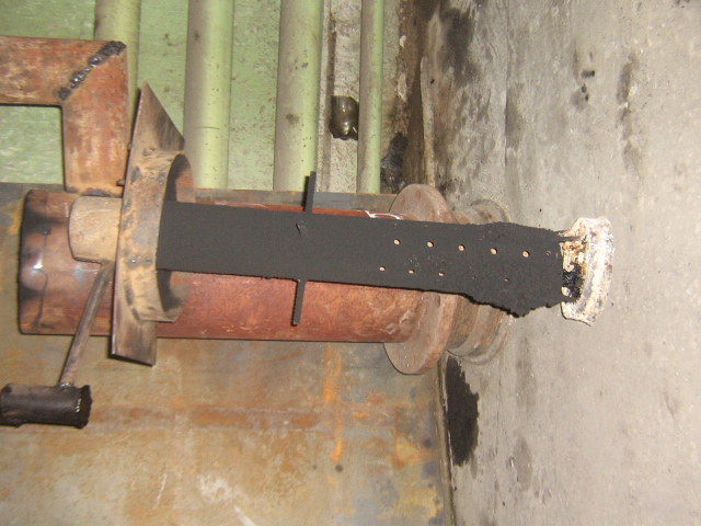

    Подскажите, почему столько сажи?

    Дымоход сотка? В экономичном режиме гоняете все время? Попробуйте периодически поддавать жару, чтобы не коксовалось.
  3. remix59
    Мало воздуха, много топлива. Нужен наддув, но отверстия нужно уменьшить до 2,5-3мм.
    Важна скорость подаваемой струи воздуха и стабильность давления наддува, а мощность регулировать только подачей топлива.
    Кстати отверстий должно быть больше как раз там, где нарост, там максимальная концентрация паров, а воздуха нет, выше их должно быть в разы меньше. Зачем они к примеру на высоте дымового патрубка, чтоб воздуху вылетать сразу в трубу? И сколько тогда воздуха дойдет до низа, где он нужен?

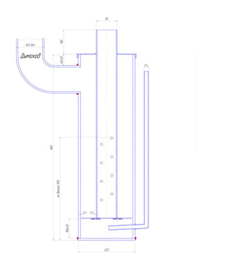

    Доброго времени суток. Два года назад сделал печь открытого типа. Нормально пережил две зимы. И вот принял решение расти. Решил сделать закрытого типа. Вот такую. Извините ради бога, не кидайте помидорами. Форум не читал, да и не когда. Расскажите, как она разжигается ? Куда, грубо говоря, кидать горящую тряпочку ?

    Вспомнил еще что хотел спросить :). В каком случие нужно в воздухоподающей трубе добавлять маленькие отверстия, а в каком убавлять? Дело в том, что у меня не получится строго по чертежу. Трубы немного другие :)

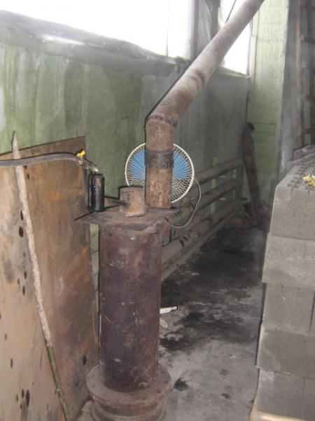

    Интересно посмотреть подробнее и на какую трубу работает.Т.е труба вертикальная или есть наклонные или горизонтальные участки.
  11. grek99
    grek99 Постоянный участник
    19 янв 2011
    177
    г.Томск
    Работает на теплообменник-труба в трубе. За ним шибер-заслонка. При работе на естественной тяге важно не создать излишнего сопротивления потоку воздуха-дыма. Коробушка сверху всего лишь для наблюдательного отверстия, вначале стояла горизонтально. Есть проблемы, но изначально стояла задача-без вентиляторов и надувов.

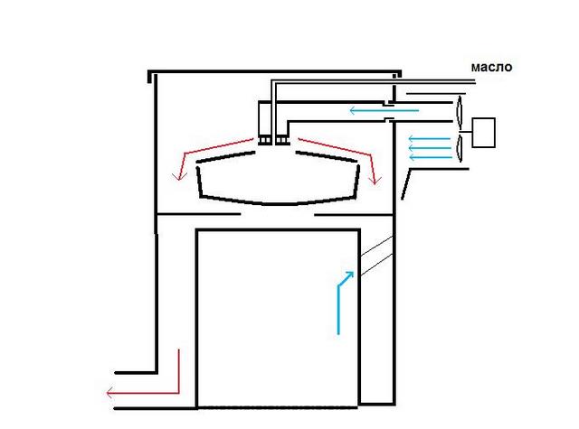

    Вариант отопителя с верхним расположением испарительной камеры и подогревом ее потоком горения. Растекатель (дожигатель) вместе с трубкой подачи масла- съемный. Обдув горячей зоны по кругу, наддув этим же мотором, расположенным сбоку. Для лучшего отбора тепла отходящие газы проходят непосредственно у поверхности по узким каналам.
