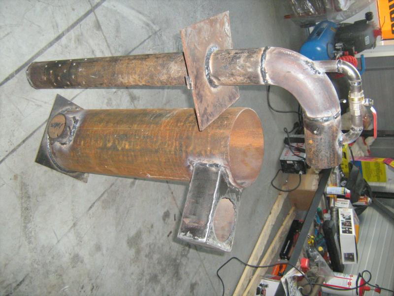

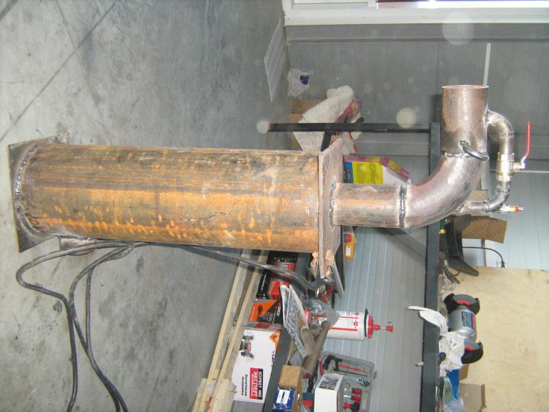

    Делаю печь на отработке. Гуру, помогите советом.
    Приветствую всех, кто читает эту тему. Ваяю печь на отработке (кстати, без Вас, ребята, я бы долго доходил до всего этого, и в итоге взял бы заводскую. Хочу поблагодарить создателей форума и его участников, огромное Вам спасибо!), и хочу узнать мнение экспертов форума, надо ли уплотнять крышку печи. Печь с наддувом. Дымоход задуман 120мм. Сейчас буду пробовать загружать фотки...

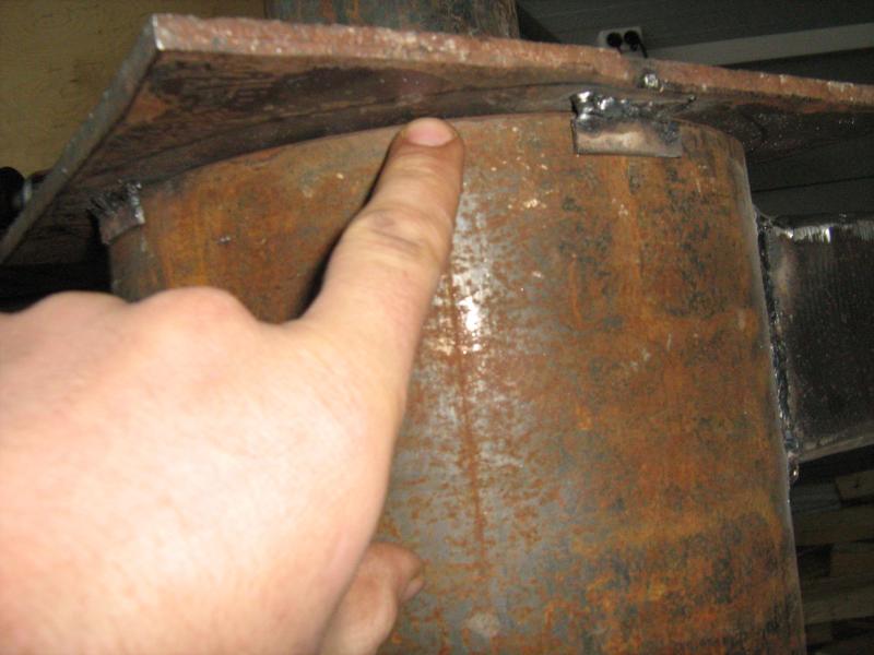

  12. РедБулл
    РедБулл Новичок
    24 дек 2011
    Челябинск
    Re: Делаю печь. Гуру,помогите советом.
    О, получилось. Щель около миллиметра между крышкой и корпусом. Кривая труба и крышка. Опасаюсь, как бы продукты горения не полезли в эту щель. Сам склоняюсь к тому, что надо уплотнить асбестом. И вообще, оцените, чего сделал правильно, а чего нет. Критика приветствуется)
  13. тамада
    тамада Постоянный участник
    1 окт 2011
    Северный Урал
    Хоть и не гуру, но всё же. Щель не нужна не только в этом месте, но и в любом другом, коли жизнь дорога. Смотровой лючок, (он же взрывной клапан) не виден, тоже будет нужен, и безопаснее и понятнее (виднее) - что там происходит. :wink3:
    Дожигатель наверняка потребует доработки, думается мне так... есть много непрочитанного, а зря!

  15. РедБулл
    РедБулл Новичок
    24 дек 2011
    Челябинск
    Re: Делаю печь на отработке. Гуру, помогите советом.
    Смотровой лючок думаю пока не делать. Мне кажется, там нечего смотреть. Настраивать хочу по цвету и количеству отложений и по дымности выхлопа. В качестве взрывного клапана будет выступать лючок для розжига (внизу), это будет подпружиненная крышка. Дожигатель, да, возможно потребует доводки. Ну это вариант черновой, так сказать, для настройки. Потом поменяю саму трубу на нержавейку.
    Можно на крышку приварить пару колец из полосы, одно с небольшим зазором вставляется внутрь печки, второе с зазором снаружи, в образовавшуюся щель, между кольцами помещается несколько витков асбестового шнура, весом крышки он вдавливается и перестает выпадать, отлично уплотняет и можно со временем заменить.
    Еще, если топливо планируется подавать по центральной трубке, на которой кран, то ее периодически придется чистить от нагара, можно сделать ее с отводом вверх, под пробку, а воздух от крана приварить сбоку, тогда через верхнюю пробку можно будет прочистить трубу, прямо во время работы печки.
    Взрывной клапан внизу не самый удачный вариант, хлопки бывают при переливе топлива и оно может разбрызгаться наружу, верхняя крышка может работать как клапан, если стоит под своим весом, можно подстраховать ее слабыми цепочками, чтоб при хлопке крышка возвращалась на свое место, а нижний лючок лучше запирать.
