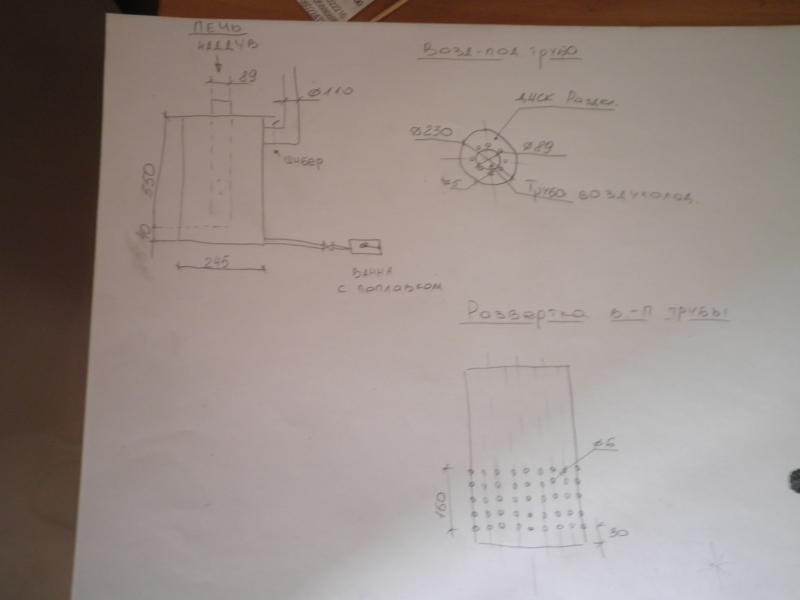

    Оки. Попробую сейчас выложить схему своей печи.
  2. Petus
    Petus Участник
    22 янв 2012
    Вчера переделал отверстия в возд.под. трубе, чтобы параллельно друг другу были. При ф5 мм поддымливала. Сделал ф6 мм. Но есть подозрение, что раздел. диск приварил несколько не по центру, при работе пламя выскакивает как-то не равномерно по кругу. Сажи стало меньше на тубе, но не разогревается на полную.

    Ребята, подскажите, как правильно расположить отверстия в воздухопод. трубе, включая отверстие(я) в торце? И после какого момента можно переходить к настройке уровня масла? Какое-то уравнение из трех неизвестных, которое пытаюсь решить как полторы недели.... руки уже опускаются((
  5. mika115
    Попробуй сначала настроить горение без разделительного диска . Должна работать нормально . В таком виде он только мешает горению . В торце дожигателя 3-4 отверстия 5 мм. на максимальном радиусе . От торца дожигателя до масла сделай 60 - 70 мм. Уровень масла 10 мм .Удачи в настройке ! :ok:

    Petus, я могу ошибаться, но мне кажется, что дырок много в воздухоподающей трубе. Попробуй немного уменьшить, вставь в некоторые болтики. У меня на печке открытого типа тоже не выходила в рабочий режим. Я в некоторые отверстия вставил болтики, то есть уменьшил количество дырок :-). И заработало как надо. А располагал я их в шахматном порядке.

    Оки. Сегодня попробую, потому как свою фантазию на все возможные комбинации отверстий исчерпал....А отверстия в самой возд.под. трубе оставить такие как и есть или пустить по спирали и каким ф?
    :thank_you2:Вот и вырисовывается план на сегодняшний день. О результатах отпишусь. По возможности скину фоты.

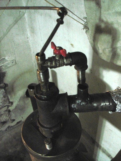

    remix59, уплотнение так и сделаю. А насчёт подачи масла я не понял толком, как вы предлагаете сделать. Я думаю подавать через кран (виден на фото) в трубу первичного воздуха, но не по её стенкам, а через еще одну трубку, которая не будет доходить до самого низа. Т.е. масло будет литься не касаясь стенок. Кран-сливной от жигулей, с блока двигателя. К нему и хочу припаять медную трубку, длиной около 40-50 см.
    Взрывной клапан... Да, согласен с вами. Взорваться сей агрегат не должен, т.к. там ведь дымоход и верхняя крышка в случае чего прыгнет и стравит давление.

    РедБулл - можно примерно вот так:

    Примерно так и будет, только у меня труба первичного воздуха 20 мм, и чтобы не сильно уменьшать её сечение трубку подачи топлива сделаю тонкой, 5-6 мм диаметром. На днях поспрашиваю кондиционерщиков, у них должны быть. А может, разбомблю старый холодильник (если подвернётся). Возможные трудности этого варианта вижу в центровке трубки маслоподачи в трубе перв.воздуха. Ну это уж теперь на следующей неделе буду делать, а на этой у меня свадьба, пока пропируемся))
