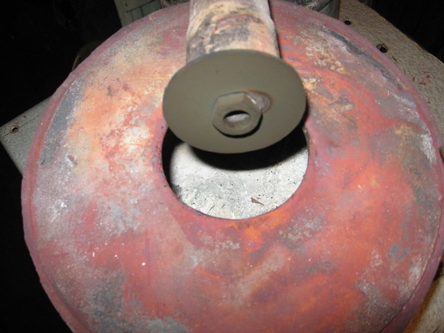

  6. KIRIl
    Предлагал дожигатель с прорезями вместо отверстий. Уверенно работает. Fenyx спрашивает: Равномерное ли горение пламени по окружности или есть смещение в одну сторону? Для улучшения горения увеличил диаметр нижней шайбы дожигателя. Ожидаемых отложений сажи снизу не произошло, видимо при лучшей организации прохода испаренных газов. Для справки: диаметр дожигателя- 42мм. шайба- 62мм. выход испарительной камеры- 75мм.
      74,6 КБ
      750
      77 КБ
      743

  8. KIRIl
    Подобная конструкция, с горением от периметра к центру.

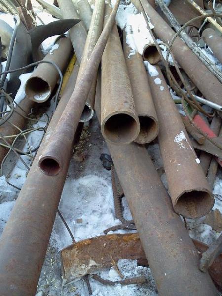

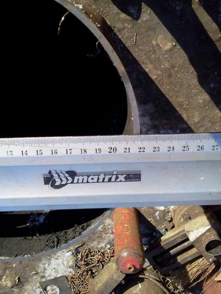

  20. ShamilDzhan
    27 янв 2012
    48
    Привет всем. Можно ли сваять из этих материалов что-нибудь? Какая печь лучше? Которая с чашкой, приделанная к дожигателю, или печка с отдельным дном для масла (куда оно капает). Сделал улитку из движка на 1500 об/мин, оказался слабым, дует слабовато. Надо наверно что-нибудь около 3000 искать. Посоветуйте, с чего начать. Планирую отапливать гараж 4х5.
