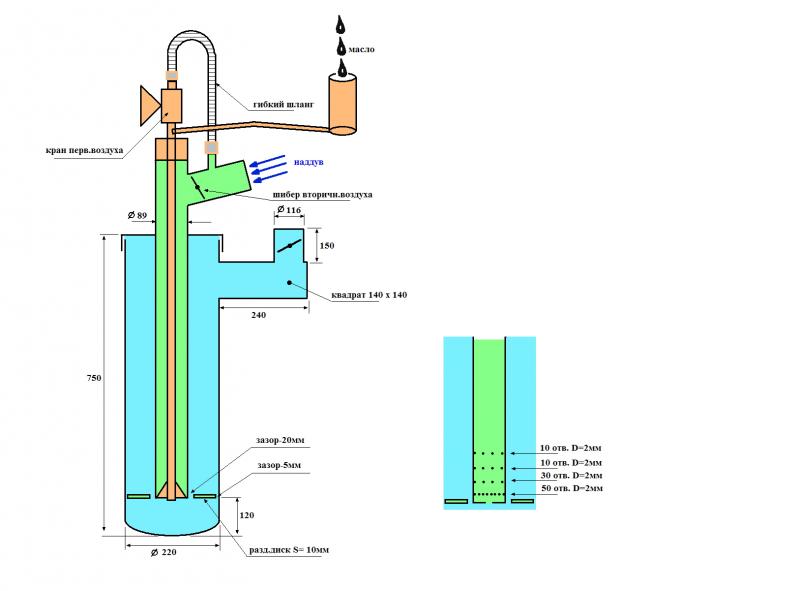

  7. ShamilDzhan
    27 янв 2012
    48
    Понравилась вот эта печка, да и схема точно показана. Я думаю что, автор этой печи Nick50 не будет против, если я позаимствоваю чертёж:drinks:.

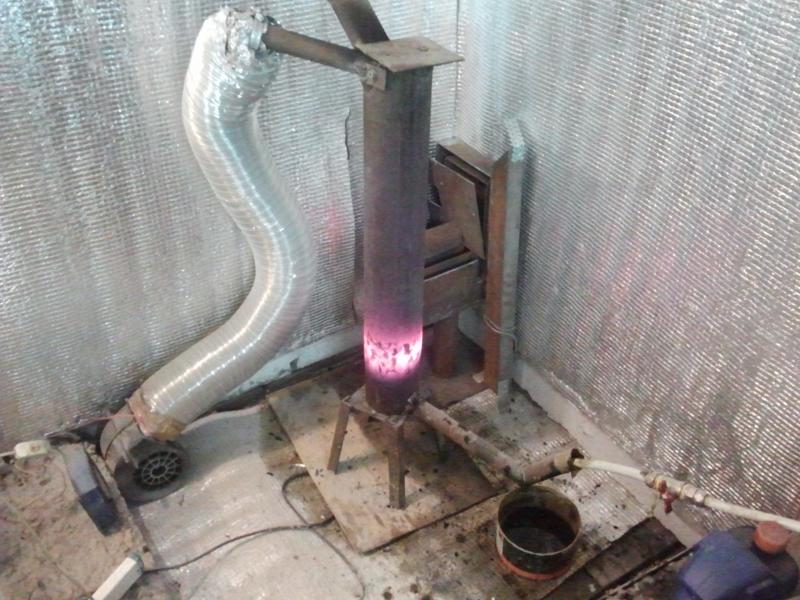

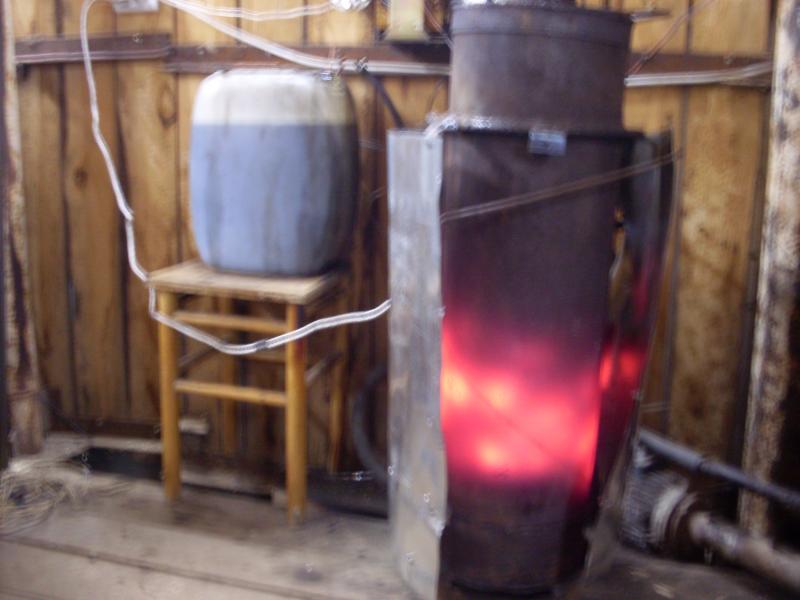

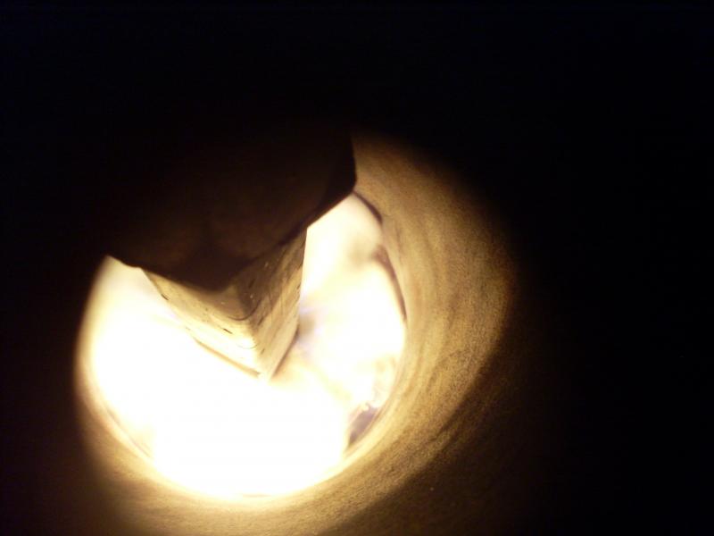

  12. kolya1981
    kolya1981 Новичок
    Привет всем! Сварил печку, представляю на обозрению.
    Вкратце о ней: труба ~200, дожигатель 60мм , отверстия низ 4,5мм, верх 2,5мм, торец 6 отв. 2.5мм и 3 отв 6мм .
    Два разделительных диска , подача масла сбоку течет с баллона из-под фреона самотеком! Дымоход прямой - 115, высота 3 метра ! Надув - мотор с кухонной вытяжки с регулировкой скорости ! Расход приблизительно от 1л до 2л час ! Работает в гараже 6 на 6 второй день - пока без нареканий.
    Отходы после горения - желтый песок ! Фото плохие - снимал на телефон!

  13. ShamilDzhan
    27 янв 2012
    48
    iskander1, Я даже не знаю, почему у вас так произошло... Честное пионерское- поставили эту печку в недостроенном доме (кирпичный), вывели трубу через стену. Печку зажгли и потушили её только через три дня, доливали масло на протяжении 3 суток. Согласен, масло греется, но не до такой степени. Оно даже лучше зимой. А от пламени масло защищает крышка.

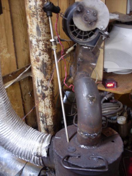

  20. mika115
    Доброго всем дня ! ( вечера , ночи ) . Раздобыл я тут термометр электронный . Прибор до 1200 гр. ц. эта термопара до 199 гр. ц. . Вот , меряю ...Поставил ее на выхлоп . ( самое негорячее место на печке ) . Расход 1,6 л.ч. ,с обдувом . В планах сделать как у F- 8888 в разных местах печи - замер температуры ... Надо раздобыть другую термопару ( на нашем заводе есть 1000 гр. термопара ...) . Как будут результаты - выложу .:ok:
