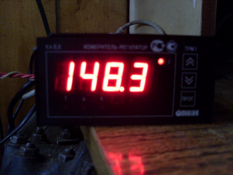

  1. mika115
    Вот еще . Виден сам прибор ОВЕН . Температура выхлопа при расходе 1.4 л.ч. и обдуве .

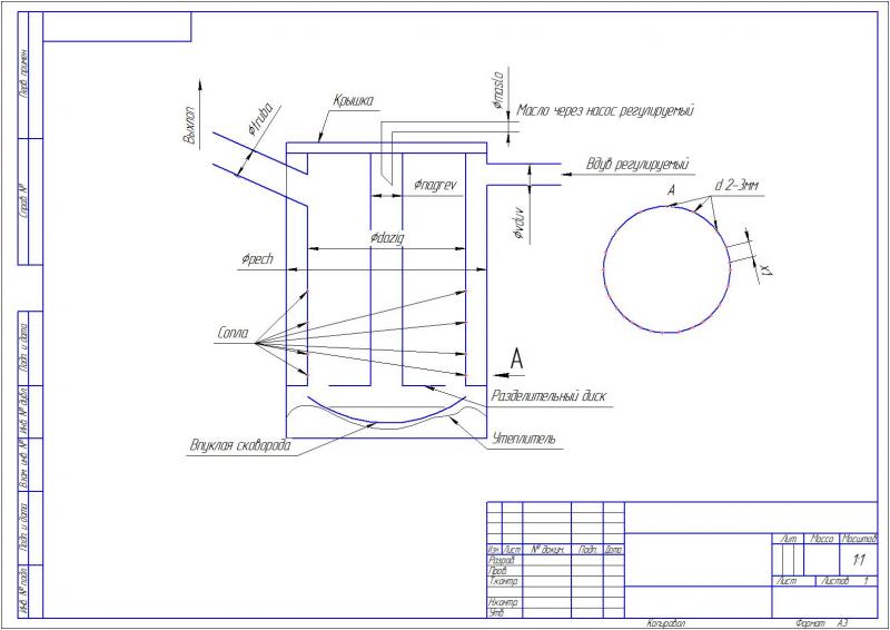

    Доброго времени суток!
    Прочитал наконец все ветки, собираюсь отапливать небольшое помещение, типа курятник в подвальном помещении гаража. Площадь не большая, температура не опускается в помещении ниже нуля даже при -30 на улице, но стремится к 0 за 5-6 часов с температуры 20 градусов.
    Отсюда вывод, что печь должна быть не большая, но проста и быстра в обслуживании, т.к. перепёлки очень шугливые птицы и легко пугаются :(
    Помогите создать свою печь. т.к. я сам не сварщик и придётся всё заказывать, хотелось бы "решить" теорию. Примерная мощность нужна порядка 5квт.
    Вариант желаемой печки прикладываю.
    С электроникой дружу, потому сделать управляемые: вентилятор, насос - для меня не составит труда.
    Принцип работы печки:
    В центре труба, которая будет разделять пламя от капающего масла, она же и будет подогревать масло, а возможно и сильно его нагревать. Подозреваю, что это будет расходный материал...
    Снизу под трубой сковорода, куда и будет капать масло, откуда и будет испаряться.
    Дожигатель не из центра, а наоборот в центр будет работать. По принципу труба в трубе, во внутренней трубе 4 ряда отверстий, как у "классической" печки.
    Вроде внятно объяснил :)
    Помогите с размерами!
    Спасибо.
  3. billbill
    billbill Участник
    11 фев 2012
    Йошкар-Ола
    Сорри, забыл сказать зачем именно такой вариант...
    Дело в том, что сама печь не должна излучать много тепла, суть её в нагревании водяного контура, поэтому еще требуется в печи теплообменник. С ним думаю уже позже разбираться, изначальная цель - печь.
    Планируется 2 контура, с принудительной прогонкой воды, чтобы довольно-таки точно регулировать температуру каждого из них.

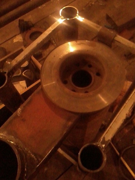

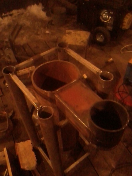

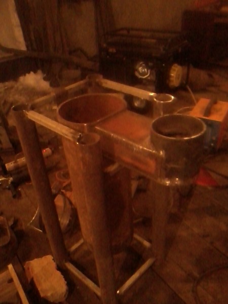

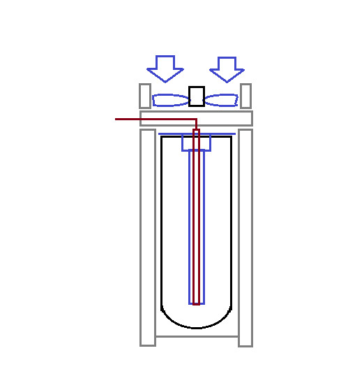

  13. баян
    Вобщем строительство начато. Сделал сам корпус, выход дымохода, опоры, (будут обтянуты оцинковкой с подведенным обдувом), верхняя крышка будет из тормозного диска (на фото видно). Подачу масла собираюсь сделать верхней.
  14. mika115
    Монументальная конструкция :5: :victory: Правда не понял смысла тормозного диска сверху ... А где самое ГЛАВНОЕ - дожигатель ? Подача масла и наддув как планируешь сделать ?
  15. баян
    Труба дожигателя, как раз будет вставлена в отверстие диска (61 труба), лишние дыры будут заварены. Подача масла верхняя труба внутри дожигателя. Сам корпус, кстати, сделан из кислородного баллона (внутр. диаметр 200).
    KIRIl нравится это.
  16. баян
    Хочу попробовать один винт и на обдув, и на наддув)) Извиняюсь за каламбур..

  17. F88888
    F88888 Эксперт форума
    23 янв 2009
    При отключении питания на горячей печи перегрев вентилятора обдува гарантирован - его смерть -дело времени. Дуть нужно снизу вверх, экранировав зону испарения масла (ок 30 см снизу).

  18. баян
    Верхнюю часть печи (где будет вентилятор) хочу сделать на петлях, чтоб откидывалась в сторону как люк. Как раз для таких случаев и для чистки. Печь будет работать только в моем присутствии.
    Кстати "музой" стала печь от Uralis, пост 343. Большое ему спасибо.

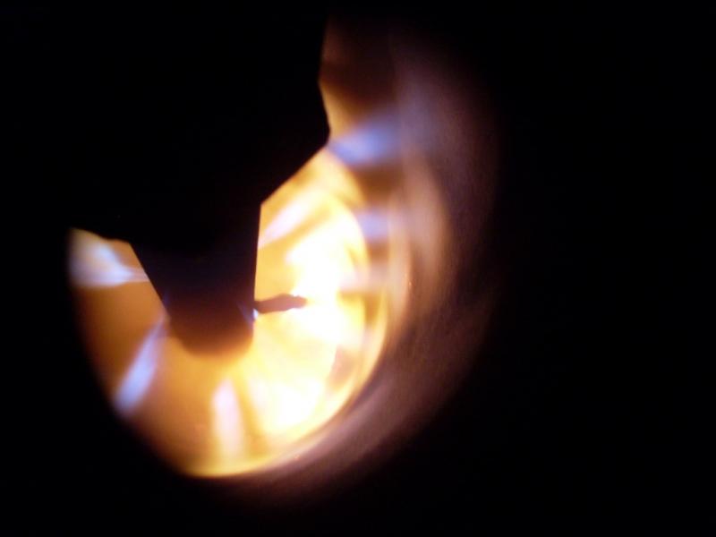

  19. mika115
    Доброго всем вечера . Не хотелось бы перебивать новичков , но есть чем поделиться ... :good: Вот сегодняшнее фото . Прокомментирую завтра ...
  20. snegokiller
    12 ноя 2011
    Красиво горит:good:
