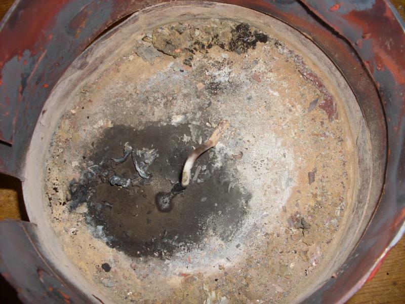

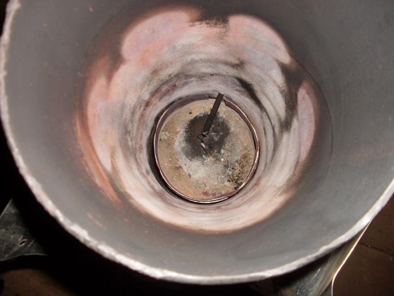

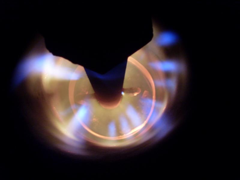

    Доброго всем времени . Докладываю о проделанной модернизации своей печи . Приварил к торцу дожигателя завихрители . Но дуют они не вниз , а горизонтально . И уменьшил с 4 до 3 количество отверстий первичного воздуха . Плюс у чашки нарастил борта . Получилась не чашка , а кастрюля . Все мероприятия направлены на увеличение температуры испарительной камеры . Результаты есть . Выложил видео . Печь обдувается вентилятором радиатора ВАЗ 2108 . Раньше на обдув шло 7 в. , сейчас дал все 12 вольт - подачу масла пришлось увеличить почти в 2 раза для сохранения нужной теплоотдачи . И еще : никакого разделительного диска нет ...

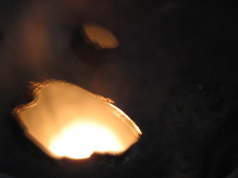

    Судя по 4-ой фотографии, трубку подачи масла очень сильно коробит от высокой температуры, наверное долго она не протянет. Какое расстояние от дна кастрюли до трубки, и от трубки до первого ряда отверстий на дожигателе?
  5. mika115
    Трубка маслоподающая из нержавейки , поэтому стоит прекрасно , не коксуется и не коробит ( она вытаскивается для извлечения чашки ) . Она в 6-7 см. от дна чаши и в 1-2 см. от торца дожигателя . Т.е. ее конец выходит под дожигатель . Дожигатель ( труба 50 мм. ) 40 отв. 3.2 мм. равномерно на всю высоту дожигателя . И 20 отв . 2 мм в низу ( на фото видно ) ну и завихрители ( на каждом 4 отв. 3.2 мм ) . Расход 2.8 л.ч. ( при хорошем обдуве ) .

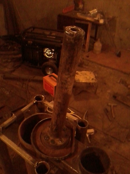

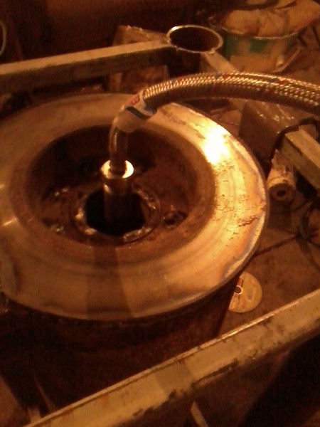

    Пару дней не был в гараже, седня после обеда приступил к дожигателю. Оригинальностью блистать не стал...
    Отверстия решил сделать на 3.5мм, осталось определиться с количеством, и расположением. Если кто-нить что нить подскажет по этому поводу, буду КРАЙНЕ ПРИЗНАТЕЛЕН!!
    П.С. возникла совершенно непонятная для меня, как для сварщика самоучки, проблема: к тормозному диску, который у меня служит крышкой, наотрез отказался привариваться бортик!! Метел "взрывается" как чугун. Однако в центре (где крепится дожигатель) такой проблемы нет.... бортик я конечно примострячил, но как горится н@$рал и вроде держится... может это быть из-за того, что диск во время торможения авто нагревается и вроде как закалился????

    А разве тормозной диск не из чугуна?
  10. баян
    :5::mosking: не знаю... но только в центре (на фото видно) шов лег просто идеально, волна к волне.... да и дыры от болтов заварил....

    Электрод медной проволокой обмотай и по новой провари бортик, будет держать. Колхозный способ, но я пользовался - работает.

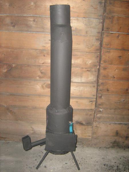

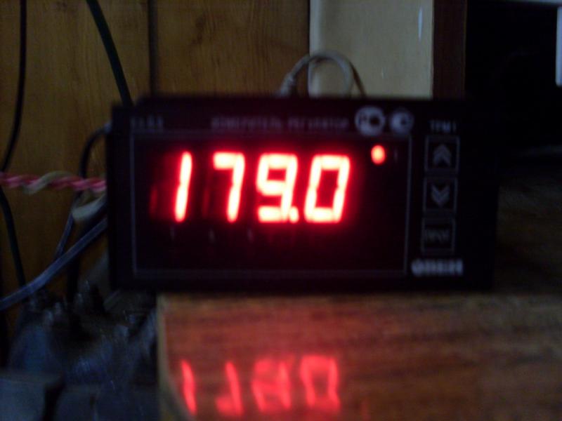

    Всем привет! Публикую окончательный вариант печки "кроха" . Потребляет 0,4-1.4 л/час.
    Расклады такие: при 0,4 л, температура на поверхности печки (трубы) 184 град. С, при 0,55 л.-270 град., при 1,4 л-410град. При большей подаче -дымное горение.
    Думаю полезна будет для маленьких помещений, теплиц, гаражиков. А может дальнобойщикам?
