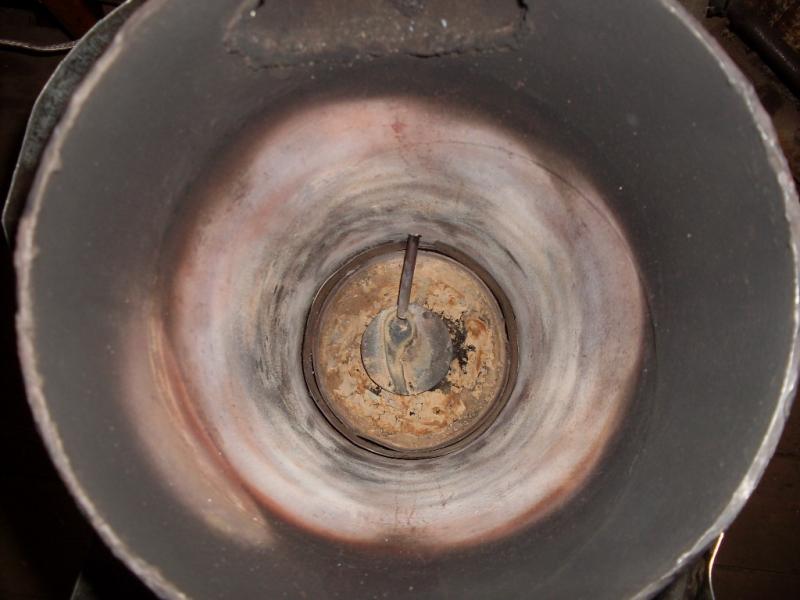

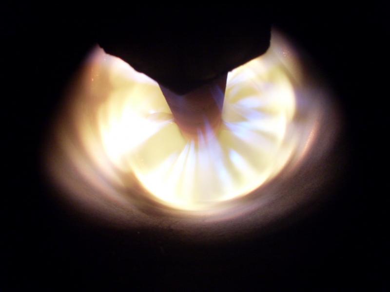

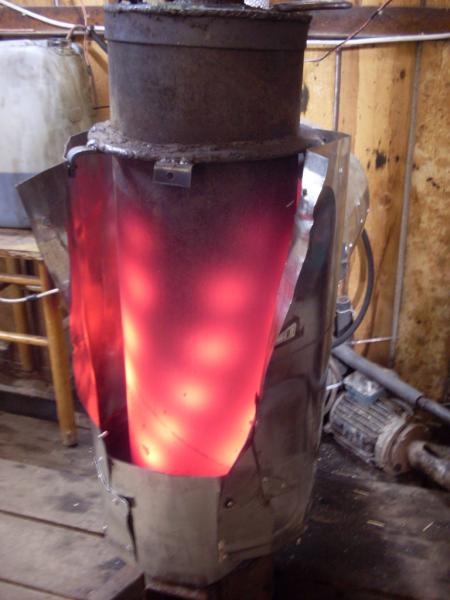

    Всем доброго дня . Немного "доработал свою печь ." Слабый обдув , расход 1,6 л. ч. Горят все ряды отверстий .

  4. mika115
    Я уже писал: 6 -7 см. В данном варианте использован диск , куда падает масло и течет в тарелку . На фото диск виден . Диск под небольшим наклоном, как советовал эксперт форума ( вроде энергомагазин ) . Печь стала работать эффективнее . Подача под 3 л. ч . стала не нужна . Хватает 1,6 - 2 л.ч. при обдуве . Вобщем всегда есть место совершенствованию .:victory: Подчеркну : в печи отсутствует диск разделяющий камеры . И отверстия в дожигателе насверлены на всю высоту . :5::5:

  9. mika115
    Диапазон подачи масла 1.2 - 2.8 л.ч. При меньшей подаче горение опускается вниз и иногда происходит горение в испарительной камере . Рабочий диапазон 1.3 - 2 л.ч. При большей подаче печь сильно нагревается и ее приходится "тушить" сильным обдувом . В торце дожигателя отверстий нет , парвичный воздух поступает из завихрителей . При розжиге видно , как пламя крутится по кругу . Вот, нашел источник ( про пиролизную камеру )) http://www.termoportal.ru/single/6767-post469.html

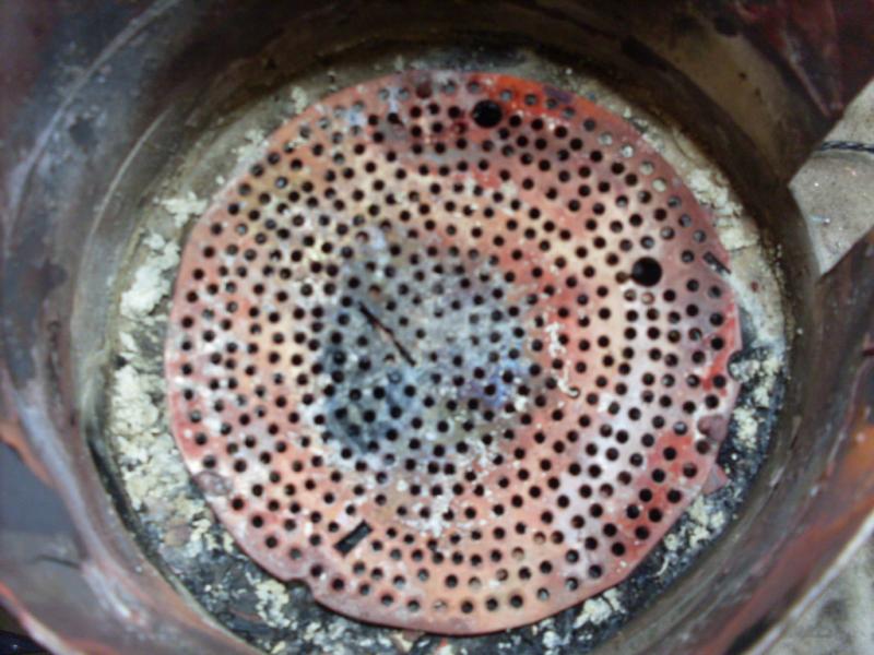

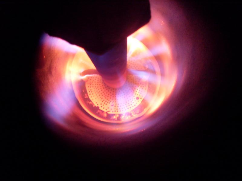

  18. mika115
    Всем доброго дня . Отвечу на вопросы : ножка гриба думаю не зарастет нагаром ( неиспарившиеся остатки сваливаются с края диска в тарелку , а не по ножке ) .Что касается дожигателя безнаддувной печи - тут вам надо ремикс 59 спрашивать . Он на этих печах "собаку съел " , мои печи все с наддувом . Хочу представить еще одну модернизацию , правда видимых улучшений она не дает, а эффект от нее как от вышеизложенного диска . Поместил в 1 см. от дна тарелки диск с множеством отверстий (остался от прошлой печки ) .Смысл его : подавать масло на разогретую поверхность . Пламя такое же прозрачное .
