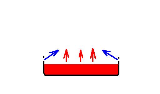

  9. remix59
    Re: "Шуба" из рыхлой сажи!
    Какая-то странная надуманная проблема, не подавать воздух, чтоб пары не горели, а подавать чтоб пары качественно сгорали.
    Значит подавая воздух перпендикулярно поверхности отработки, с торца дожигателя не правильно, а сантиметром выше подавать параллельно этой поверхности с нижнего ряда, правильно.
    Учитывая главное правило- кратчайшим путем направить пары на дожиг, следующее правило- отсутствие любых посторонних предметов на пути этих паров, рисуем идеальный вариант 1.
    Ничего не напоминает?

    Очень похоже, но полусфера, и зазор межу дожигателем и сферой. Три отверстия.

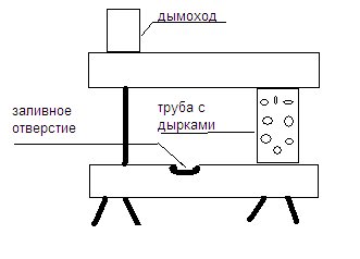

    Здравствуйте господа форумчане. Хотел я сегодня купить на металлобазе печь на отработанном масле. Но главный (мы с ним в хороших отношениях) отговорил типа: эту печку наши мужики делали, что-то она у них не пошла, дымила коптила и т.д., вот и обратно в металлолом принесли.
    Сама печка мне понравилась: сделана из двух плоских баллонов, диаметром примерно 100 мм. В чем может быть причина плохого горения этой конструкции. Где лоханулись делавшие ее мужики? Конструкция понравилась мне за компактность, как батарея, столько же места занимает.
    Рисунок прилагаю. Жду ваших советов, можно ли ее исправить, сделать работоспособной?

    Я так понял, что сверху и снизу две трубы на 100мм.
    Тогда чтобы эта хрень заработала нормально нужно трубу с отверстиями (инжектор) поместить посредине нижней трубы. Скорее всего масло внизу не нагревается и поэтому нет испарения. И подбирать кол-во и диаметр отверстий к площади испарения. Где-то здесь в теме были примерные расчеты.
  19. remix59
    Если нет дымохода 120-150мм. прямого, высотой 4-6м. она работать не будет.
    Из переделок, я бы переместил заливное-регулировочное отверстие на противоположный конец от дожигателя, чтоб все горение проходило вдоль обеих труб по всей длинне.

    Вполне согласен :yes3:с remix59:thank_you2:, для такой ЧП необходим хороший дымоход, даже пойдёт (у меня работал) и на 110 мм., но не менее 6м в высоту. Хотя у соседа (я свою ЧП пока соседу отдал на время) работает на простую гофру одетую абы как, и работает не плохо:5:
