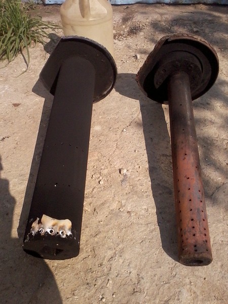

  1. mika115
    Печь по качеству изготовления приближается к промышленным образцам :ok: :victory:. Есть , конечно просчеты , но качество изготовления - твердая пятерка ! :ok: . В своей печке я тоже пробовал больше насверлить отверстий снизу . Но при большей подаче топлива огонь на верхних отверстиях дожигателя не появлялся .....:5: Поэтому (на мой взгляд ) равномерняя сверловка дожигателя : Больше масла - выше уговень огня в печи ...

  5. mika115
    Не не , ты не так понял ... Наоборот много отверстий в конце дожигателя . Сверху нормальная концентрация отверстий , а внизу я бы убавил наполовину .

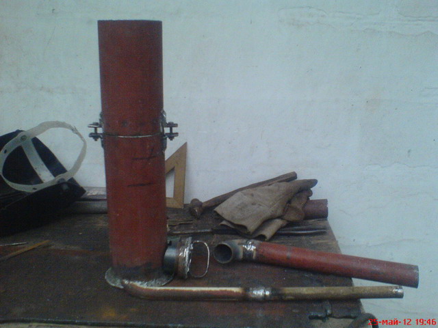

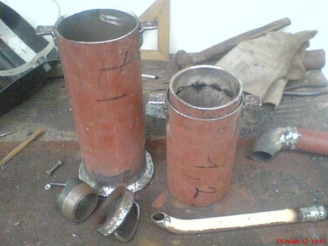

  8. X-TAZ
    X-TAZ Постоянный участник
    18 май 2012
    72
    Украина
    Ну а какой диаметр отверстий считается мелким? 2-3 мм ?
    Вобщем вот начал собирать печь ....Она у меня будет разборная.....на случай увеличения или уменьшения количества и диаметра отверстий на подающей воздух трубке! В месте стыка будет изолироваться асбестовым шнуром...внутри стоит кольцо...вобщем подсоса воздуха не будет. Трубка с отверстиями будет Ду 32. Лючок внизу для розжига из резьбы Ду 50. Маслобак на 10 литров с уровнемерной трубкой из шланга уже почти готовый.
    Планирую подвод масла сделать снизу, а до этого хотел сбоку и уточку собирался делать типа сифона на маслоподающей трубке. Но у меня в заглушке (в дне) была посредине дырка - вот туда я и решил вварить подачу.

  9. mika115
    Трубку подвода воздуха ( дожигатель ) делай на резьбе , для возможности снятия и пересверливания ( заваривания лишних отверстий ) :cray: для настройки печи .....
  10. X-TAZ
    18 май 2012
    72
    Украина
    Даже если трубка будет на резьбе, но корпус бедет неразборной, то выкрутить трубку никак не получиться. А раз корпус разборной, то резьба не нужна. 2/3 трубки с дырками будут доступны при разборке корпуса! Всего 2 болтика открутить! Ну у меня такой вариант :thank_you2:

  14. баян
    Поколдовал с дожигателем:
    - сделал его более "толстым" чтоль (100мм вместо 60) для большего доступа воздуха, и для сужения камеры сгорания.
    - изменил расположение отверстий, сделал 3 ряда (схема оказалась лучше старой).
    - попробовал изначально просверлить отверстия на 2мм, как ни странно, горение стало не равномерным!! После изменения на 3мм проблема пропала...
    - поколдовав с количеством в каждом ряду, пришел к выводу, что лучшая схема - ОДИНАКОВОЕ КОЛИЧЕСТВО В КАЖДОМ РЯДУ!!... т.к. регулировка производится исключительно количеством масла.
    Печь стала работать более предсказуемо и ровно, я доволен))
