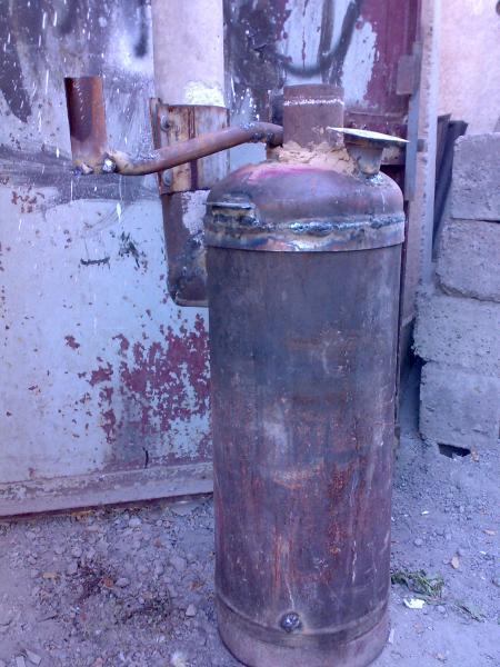

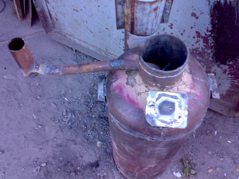

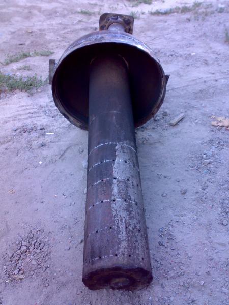

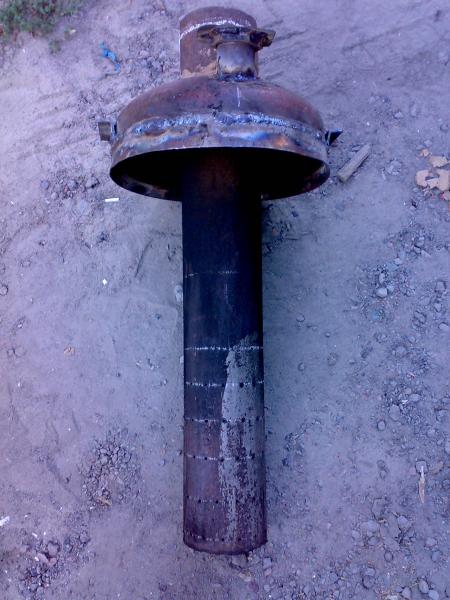

    Потихоньку, по немножку и родилась очередная печь. Сегодня прошли первые испытания очередной печки, правда уже из пропановского баллона, результатами очень доволен.:victory::good: Вот сей агрегат, правда нужны некоторые доработки:blush2:, но главное в работе отлично!!!:yahoo:

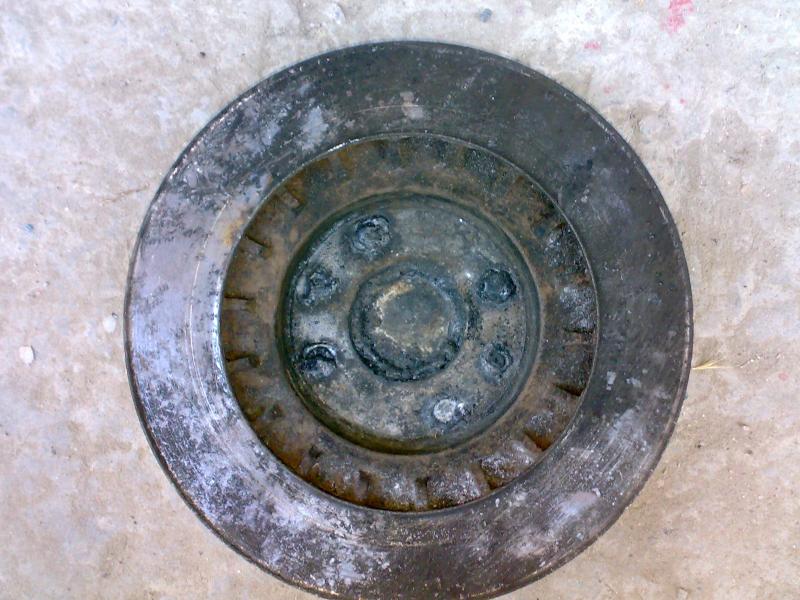

    Кстати, в место чаши для масла решил попробовать тормозной диск. Очень даже хорошо получилось, правда на рабочий режим немного дольше выходит, зато эффект от него лучше, тем более он вентилируемый.
  20. mika115
    Здорово ... Какой диаметр отверстий в дожигателе и расход топлива ? :victory: .
