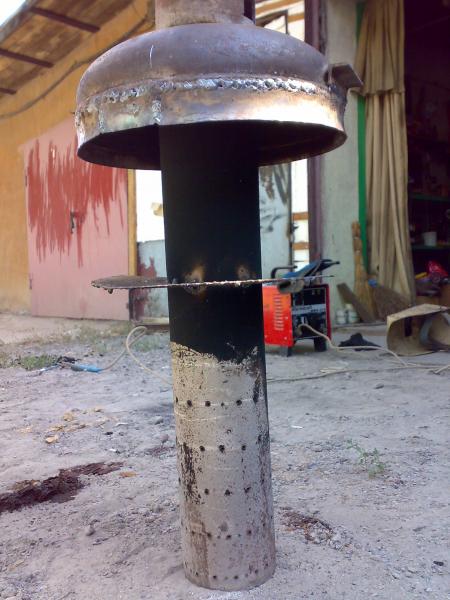

    Диаметр - 3,2мм., а расход пока не замерял, только первый раз запустил сегодня. Хотя заливал примерно грамм 200-250 и горело около 20 минут, но эт только пробы.

    Теперь осталось довести её до ума и зима нам не страшна! ! ! ! !
  3. mika115
    Твоя капельная подача масла в условиях холодов работать не будет .... Делай МАСЛОНАСОС на подачу топлива и будет тебе счастье ....

    Вполне согласен, заготовки есть, осталось дело за малым - собрать всё воедино.

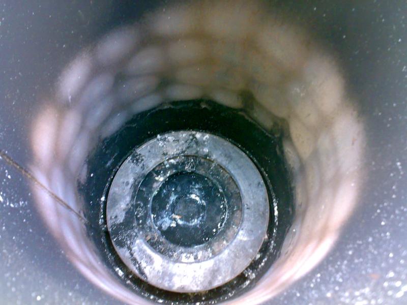

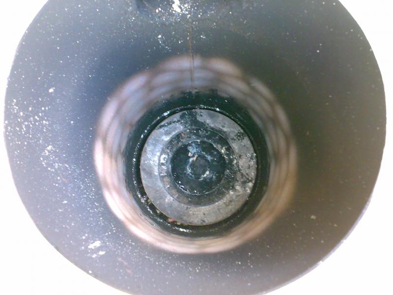

    Вчера ещё опробовал печь в работе, примерно час работала, сгорело около литра масла:ok:. Дал ей самый максимум жара - результатом доволен!!!:good: Вот фото испытаний. На фото видно, что все отверстия дожигателя в работе.

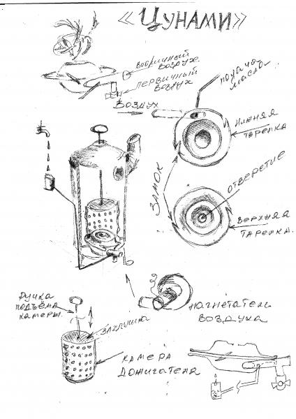

    Мой набросок.

    Как планируете этот вихрь создать практически внутри печи ? Идея хорошая , вращение создаст лучшие условия для горения паров масла .

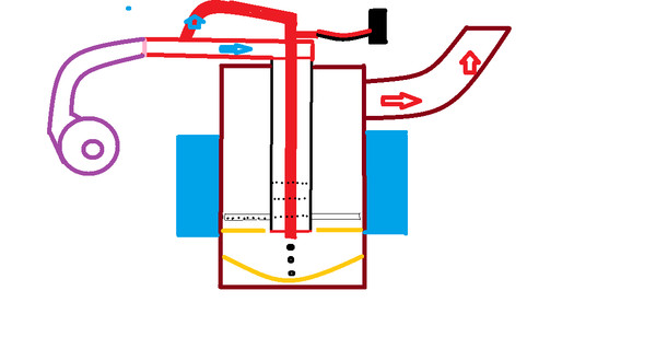

    А если так?

    Veny Участник
    16 июл 2012
    Да в нижней части печи, это 2 нерж. тарелки и подвод воздуха с боку, на них ставиться 2ая камера-дожигатель с отверстиями, верхняя часть которого заглушена.
    Позже выложу полный проект печи.
  14. Veny
    Veny Участник
    16 июл 2012
    Принцип этого горения мне приснился.
    1. подача масла происходит также как и с верхней подачей капельным путем через стакан.
    2. розжиг (две нерж. тарелки соединены замок в замок, это легко разобрать и почистить) на первичном воздухе происходит до тех пор, пока не прогреются чаши и масло не закипит.
    3. Плавно подаем вторичный воздух, из трубки подачи масла возможен подсос воздуха (эффект краскопульта), но это не страшно.
    + трубка не нагревается (нет коксования) , масло попадает в виде пыли (масло подогревается от корпуса печи).
    4. Вихревое горение происходит в дожигателе и потом через отверстия обогревает стенки печи.
    Вот мой сон.

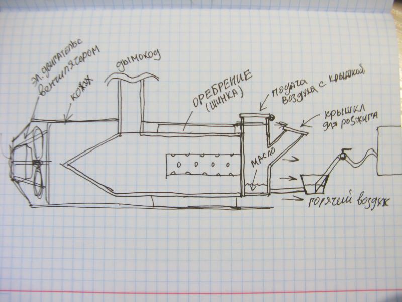

    Вынашиваю идею создания печки на масле горизонтального типа. Кто нибудь думал об этом ? Выбрал эту схему из-за возможности установки вентилятора с кожухом на печь, и получения потока горячего воздуха в горизонтальном направлении.

    Вот накидал набросок печи!
      41,6 КБ
      1.463

    Такая печь будет работать ТОЛЬКО с наддувом ...
  18. mika115
    В таком виде работать не будет . Вентилятор просто дует на масло и охлаждает его - паров масла не будет из-за низкой температуры в камере .Соответственно и горения никакого не будет , как и смысла от предложенного дожигателя :5: .Вам надо повнимательнее изучить принцип работы печей на отработанном масле . :ok:

    Посмотрел, поржал. Клёвый у тебя сон! Признайся честно, мабуть курнул чего-нибудь перед сном?

    Прежде чем собрать свой вариант тоже, как основную идею, рассматривал постройку горизонтральной печи, по принцыпу "АВ-шки" (если понимаете, о чем говорю). Мною было перересованно огромное количество чертежей, но когда доходило до организации технологии сборки, постоянно натыкался на непреодалимые препятствия... то нет свободного доступа в первичную камеру, то во вторичную (вобщем не почистишь), выходы конечно находились, но для их производственного решения требовался токарь какого нить высокого разряда....
    После 2 месяцев тщетных попыток придумать что нить легкое в производстве и конструкции, да чтоб еще и работало, решил сделать вертикальную. А проблема полного обдува нагретых частей печи, и горизонтального выхода воздуха, кстати, была решена)))
