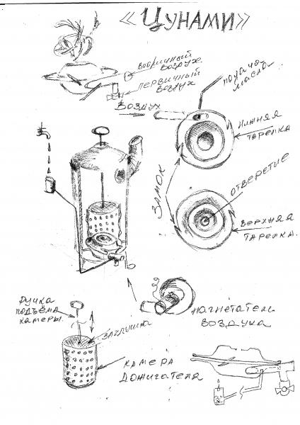

    Выставляю на обсуждения мой проект.

    Согласен! А если этот (завихритель) поставить над чашей с маслом ? Подачу воздуха сделать внутри по стенке печи, в нижней части (завихрителя) сделать отверстия как с верхней (Классической) подачей?

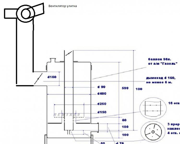

    Уважаемые Гуру, я человек новенький в вашем нелегком деле, и немного, да что там говорить...много.... не понимаю процессов происходящих в горении отработки, но я пытаюсь разобраться))) Случилось так, что понадобилась печь для отопления ангара, размером 8х5 и высота 4м. Внутри будет разделенная пополам перегородка, делящая ангар на пополам, где в одной половине будет жилое помещение, а во втором склад с маленькой мастерской, печь будет установлена в подвале глубиной 2м. Думаю печь сделать как водяной котел для отопления жилой части и воздушной для склада, остановился на печке Р2Д2, но у меня вопрос - там указана высота дымохода до 6 метров, так вот можно ли вывести трубу на крышу в уровень с ней и снабдить ее вентилятором, работающим на вытяжку (улиткой). Так как нежелательно, чтобы труба торчала над крышей.

    taran3-60 Можно, если вентиллятор не расплавится.
  10. Бэндэр
    taran3-60, сей вентилятор уже будет являться дымососом, а насколько знаю он всегда с металлическими потрохами...
    ПС работать будет, но не пластмассовый..
    Как remix59 :drinks: правильно подметил- расплавится.

    Парни!!!! Ну естественно не из пластмассы. Мне кажется, что там и выхлоп будет не такой горячий, возможно я и не прав, а улитку из активатора стиралки делать буду все из метала и двигатель на валу, то есть на расстоянии будет. Ну в принципе это дело техники, главное что так можно, поднять тягу насосом. Спасибо вам за советы и низкий поклон remix59у:drinks:

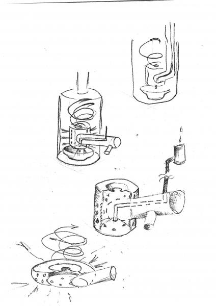

    Проект №2. Как такой вариант?:blush2:
