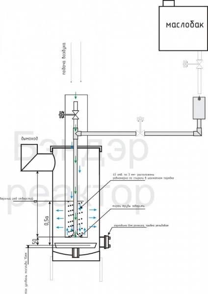

  1. orionich

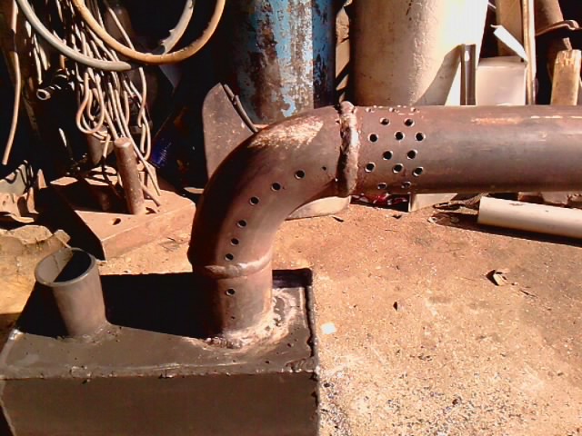

    Я сделал пока только корпус из баллона диаметром 300, дымоход из трубы 108, (внутренний диаметр), дымоход на расстоянии 40мм от верхней крышки. И трубу дожигателя диаметром 90 с заваренным дном. Сейчас стоит вопрос - какой длины труба дожигателя сколько отверстий и какого диаметра. Подача, наддув.
    Бэндэр, просмотрел твои сообщения - схему новой печи не нашел...
  2. Бэндэр
    Отверстий 45 по 3 мм, расположение все тоже, что и на той схеме.
    В нижнем торце дожикателя три отверстия делать не нужно- там должно быть одно отверстие, в которое вставляется 0,5 дюйма труба, через которую идет первичный воздух и подача масла, но нужно обязательно подумать над разницей тепловых расширений этой трубы и большой, та- что 90 мм...
    Нашел, держи.
  3. orionich
    Обязательно необходимо, чтобы конец тонкой трубы заканчивался внутри толстой? Сколько вылет толстой трубы над крышкой - 100 мм пойдет ?
    На конце трубы конус он обязателен или достаточно вварить тонкую трубу в конец толстой?
  4. Бэндэр
    Конус крайне желателен- с ним кокса практически нет, я вырезал его из 2мм и согнул воронкой/обварил...- он у меня внутренним диаметром равен масло подающей трубе, а внешним самого дожигателя.
    Вылет над крышкой? Да сколько тебе габарит гаража позволит... только вплотную маслопровод по этой крышке не делай- кипеть будет прямо в маслопроводе, 100 мм нормально.
  5. orionich
    Т.е. ты имеешь ввиду, что дно заварить прямо воронкой, а не в крышку вварить воронку.
  6. Бэндэр
    У меня именно так:

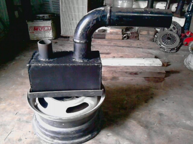

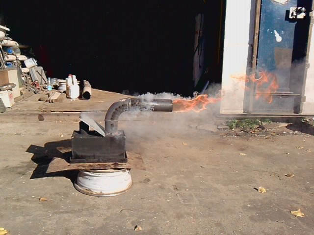

    Сделал печку, но похоже с ошибками. Будет ли она работать или все переделывать? Размер бака 150х150х300мм. Труба 76мм. Дырки 7мм.
    Просто пока нет булерьяна и сунуть ее некуда.

    Есть нержавеющая труба д. 270х3мм, как поведет себя при нагреве. Дожигатель 114х3мм. Хватит ли ее нормального горения?
  9. Бэндэр
    Труба хорошая- подойдет, а вот дожигатель такого диаметра лишне- на дымоход её примени.

    На дожигатель диам. 89мм хватит?
  11. Бэндэр
    Так посчитать же можно- сложи площади всех отверстий.... ну прибавь еще.... вообщем даже на 60 хватит, но лучше не душить - у меня 80 стоит..

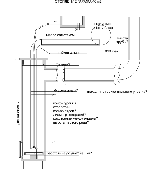

    Здравствуйте всем,
    Прошу помощи уважаемых Экспертов по проекту печки на отработке.
    Я занимаюсь окраской автомобильных дисков в Минске и нужно тепло в гараже зимой (40м2). Прочитал всю тему (три дня убил:))), но так и не нашел относительно точных размеров. Единственно, понял, какую конструкцию могу себе позволить, и то, что после изготовления ее придется еще доводить-настраивать.
    Может быть вас не затруднит на моем эскизе проставить оптимальные, на ваш экспертный взгляд, размеры печки для старта. Планирую использовать в изготовлении водопроводные трубы большого диаметра (от 150 до 400мм). Есть жесткое ограничение в диаметре выпускной трубы через крышу (90мм). В дальнейшем, если результат будет удовлетворительный, планирую наварить на печку водяную рубашку для организации водяного отопления.
    Прошу вас не отказать в моей просьбе, так как не могу себе позволить многочисленные эксперименты - придется заказывать начальное изготовление - я не сварщик, не металлист:))) По окончании смогу выложить чертежи-результаты на форуме для таких же новичков, как я (видел множество вопросов, сродни моему).
    Заранее благодарный,
    С наилучшими пожеланиями,
    митрич
  14. remix59
    Re: Чудеса с чудо-печкой
    Если не сунешь куда нибудь, у чего есть нормальный дымоход, с хорошей тягой, она работать не будет. Она работает только за счет тяги, которая должна тянуть из ее хобота.
    И убери трубку в основании отвода, там будет забиваться сажей.
    mitrich А эскиз и обсуждение, на предыдущей странице тебя не устраивает?

  16. mika115
    Хотел бы ответить mitrich ( видно, что тему изучил поверхностно ...):victory: Так вот : высота печи , как и диаметр - чем больше , тем лучше ( больше площадь теплоизлучающей поверхности , соответственно К П Д ) . И главное : дымоход 90 мм. - очень мал ...:5: :5: Еще важные моменты : Если есть наддув (регулируемый ! ) , диаметр дожигателя не критичен ... Важные параметры : диаметр ( чем меньше , тем лучше ) отверстий в дожигателе , и их количество ( чем больше , тем лучше . Но важно и общая площадь отверстий в дожигателе ) . Еще важный размер - расстояние от дожигателя до испарительной чаши . Все это подбирается экспериментально , по каждой печи ... По этому точный ответ никто не даст:scratch_one-s_head: ... Делайте пробный экземпляр ( с возможностью изменения размеров и отверстий для настройки ) и сами поймете, что как влияет . Еще немаловажный момент : стабильность подачи масла в печь : много масла - плохо ( охлаждает испарительную камеру и печь может коптить ...) , мало - тоже плохо (печь затухает ...) . Вобщем это надо прочувствовать с пробными экземплярами . Сразу сделать хорошо не получится :blum2: , нужны эксперименты . И еще ответ Александр11 - отработка конечно вредна ...:cray:Поэтому стоит ограничить до минимума все контакты с ней :jc_rant:
