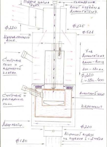

    ....Уважаемые форумчане! Прошу высказывать соображения по поводу МОЕГО ПРОЕКТА Печи на отработанном масле.:secret:

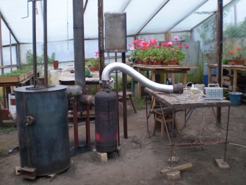

  2. Владимир Мирошник

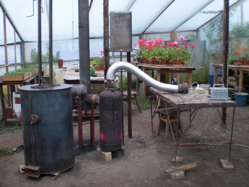

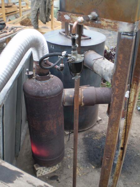

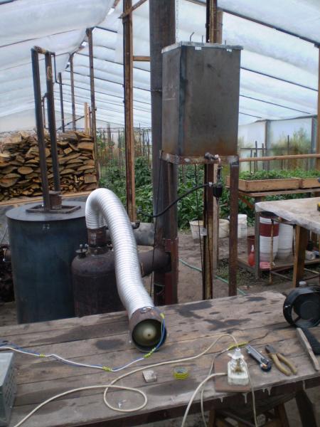

    Здравствуйте уважаемые форумчане. Хочу и я попробовать общаться с вами и поделится своими наработками. О возможности эффективно сжигать масло прочитал на форуме впервые . Благодаря ВАМ пробовал делать горелку бабингтона. Не понравилась - компрессор включается неожиданно и шумно. Кривая Ч.П. выручила весной в теплице. Печь закрытого типа с верхней подачей из газового баллона еще не довел до ума, но очень нравится. Буду просить зятя, чтобы сделал фотоотчет. Огромное спасибо всем .

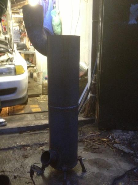

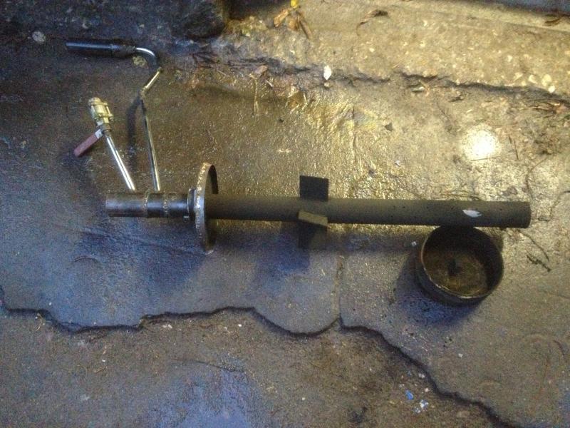

    Здравствуйте! Прочитав форум решил сделать печь на отработанном масле, так как близятся холода, а гараж надо отопить :) Сделал вот это чудо…
    Но видать, где-то допустил ошибку и она у меня просто не работает. Ели горит, на работу не выходит. Читаю страницы форума, но не как не могу понять, где напортачил. О печке: диаметр печки 180, дожигатель 50, отверстия в дожигателе 48х3, подача масла и воздуха в первичку через трубку 10мм, надув пытался сделать старым компьютерным вентилятором. Помогите пожалуйста найти ошибку.

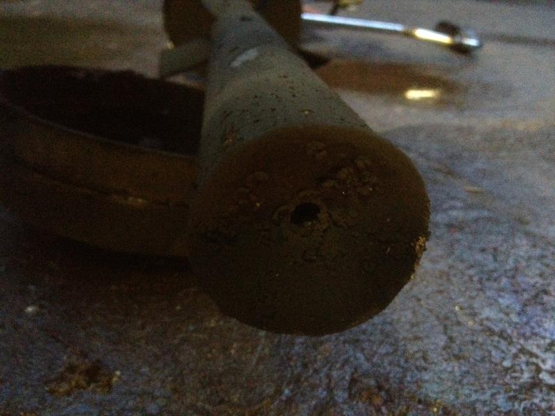

      664

  4. remix59
    Re: Не запускается печь на отработанном масле
    Кулер от компьютера и отсутствие дымохода, вот и все. Сделай трубу метра 3-4 и поставь улитку от Ваз 2108(с родной схемкой на 3-и положения) и получишь "Ядерный реактор на отработке".
    Из пожеланий- разве, что досверли в низу отверстий 6-8, ближе к торцу, а пару верхних рядков завари.

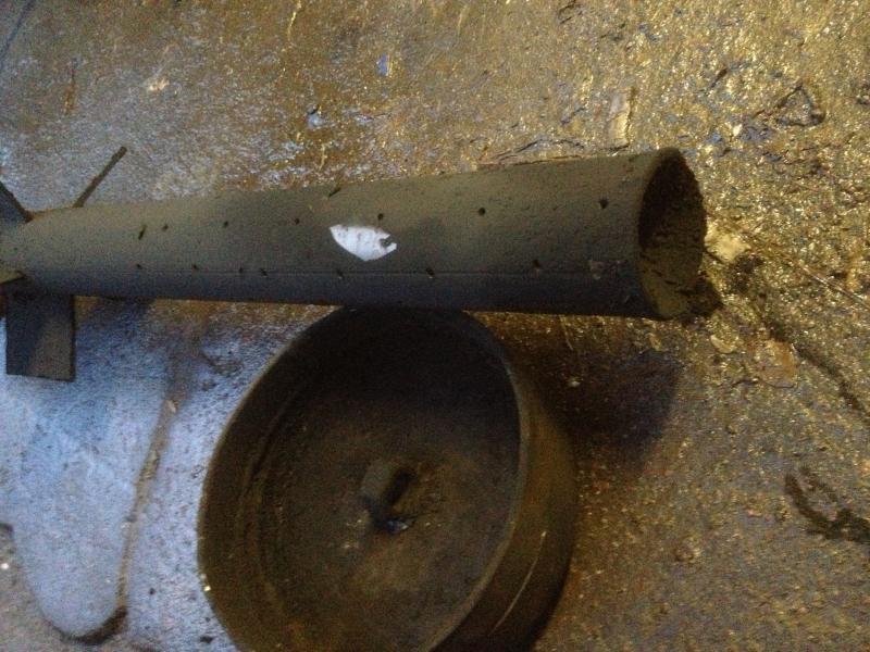

  8. Shanti
    Shanti Участник
    7 окт 2012
    И снова всем привет! Печь удалось завести, спасибо за подсказки, сделал, как вы мне подсказали. Она вышла на рабочей режим за 15 минут. Но сразу возник вопрос. Почему нагрев идет по одной спирали, хотя отверстия просверлены в шахматном порядке и с трудом прогревается до третьего ряда отверстий. Расстояние от дна чаши до дожигателя 5-6 см. Расход точно не смог замерить, так как пробовал на разном количестве подаче масла.

  9. remix59
    Горит там, где есть в достатке горючая смесь. Сверля и заваривая отверстия можешь получить любой узор нагрева, выше не горит, потому, что там уже нечему гореть, там отверстия вообще не нужны. Про отверстия я тебе писал в верхнем посте. И отрежь лопасти они совсем ни к чему, лучше поставь диск, с кольцевым зазором вокруг трубы наддува, расположенный по нижнему срезу дымового патрубка, чтоб не было короткого пути выхода горючих газов, а все они шли одинаково, через кольцевой зазор и тогда в трубу.

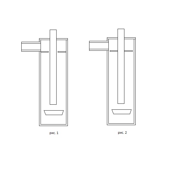

    Верхние 2 ряда заварил и досверлил внизу. А вот как лучше сделать диск? Как на рисунке 1 или 2?
      19,7 КБ
      599
  12. remix59
    Как на рисунке 1. Можно в печке просверлить 3-и дырки и вварить в них болтики М8, на них и класть диск.
    У чашки лучьше сделать ножки(1-2см.), чтоб она не остывала от дна печки. Может они и есть, на фото не видно.

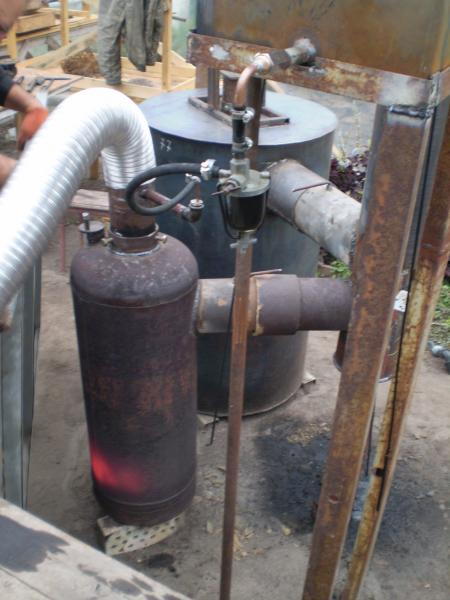

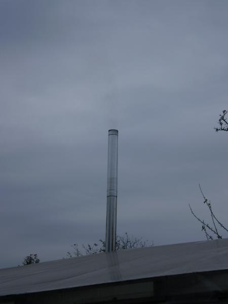

  16. Владимир Мирошник
    Попытка выложить фото №4.
      36,1 КБ
      976
      38 КБ
      934
      65,5 КБ
      895
      36,9 КБ
      848
      40,2 КБ
      793

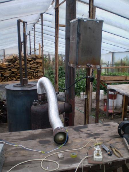

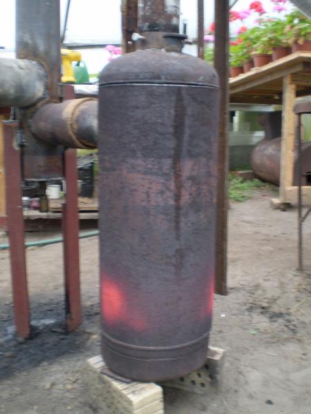

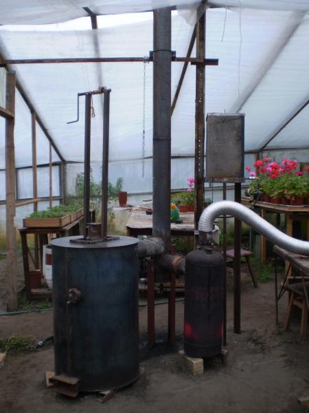

  17. Владимир Мирошник
    И еще немного.
      68,7 КБ
      546
      37,3 КБ
      519
      36,7 КБ
      67,3 КБ
      494
      64,1 КБ
      474
      45,7 КБ
      527
      48,5 КБ
      514
      63,1 КБ
      514
      51,4 КБ
      488
      36,2 КБ
      531

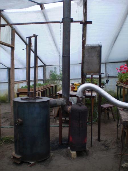

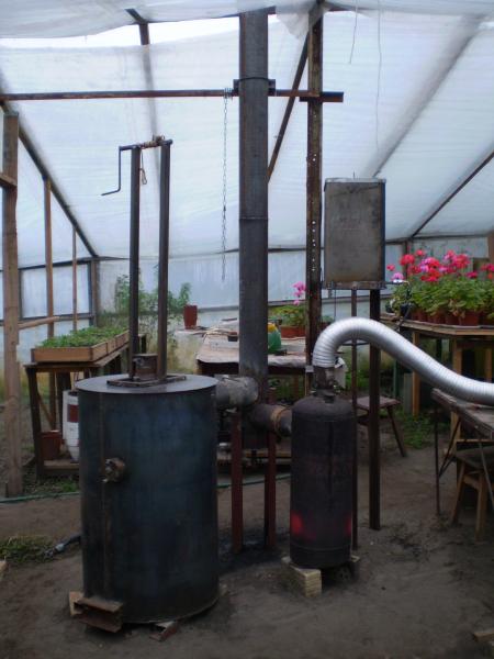

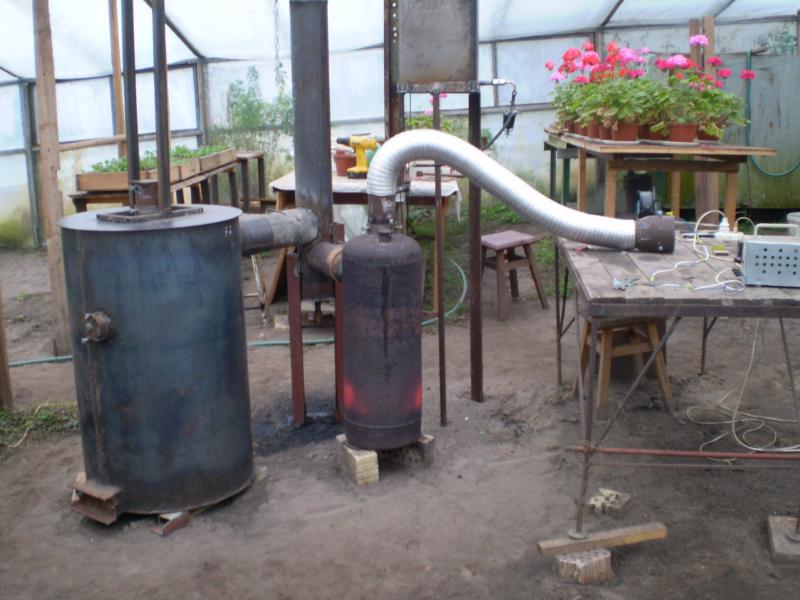

  18. Владимир Мирошник
    Внутренности в следующие выходные.
      50,6 КБ
      589
      40,5 КБ
      559
      41,6 КБ
      547
      28,8 КБ
      546
      11,7 КБ
      524
    Dron08 нравится это.

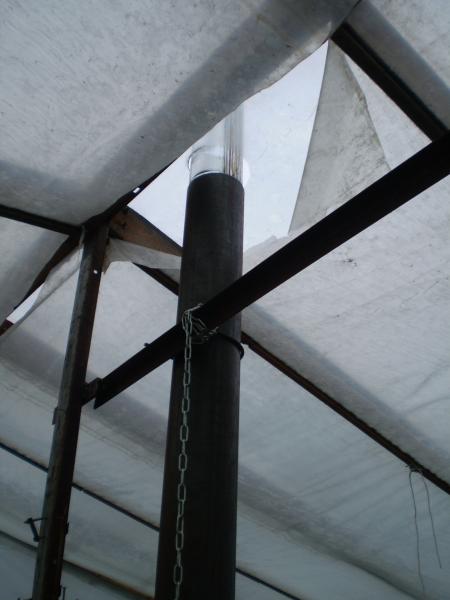

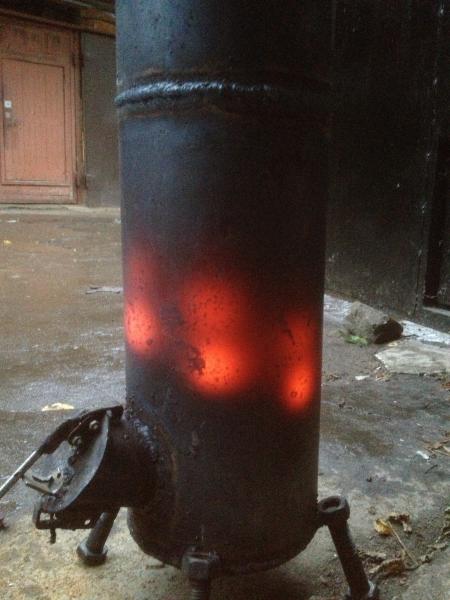

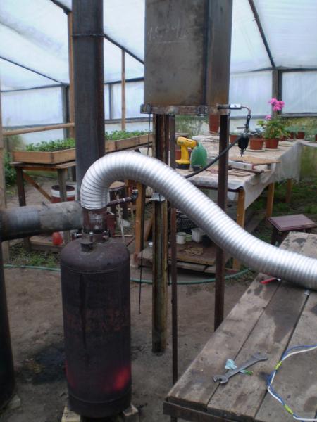

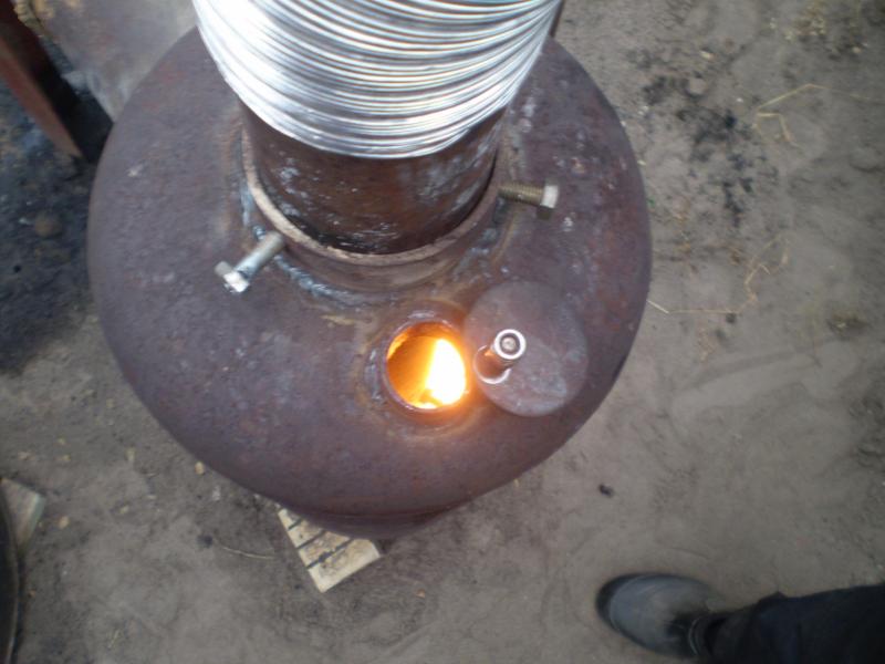

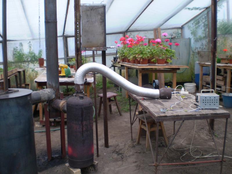

  19. Владимир Мирошник
    Добрый вечер уважаемые форумчане и администраторы. Благодаря вам от ч.п. продвинулся до печи закрытого типа. Разница очень и очень, преимущество печи из баллона неоспоримо, даже на этапе настройки.
    Дымоход тр.д.160, высота 4.5м, без наддува у меня не понравилось. С вент. печка от ЗАЗ 968м неплохо, но пока в процессе настроек.
    И дожигатель и разделительный диск потек, получив немножко больше масла. У меня капельная подача, игольчатый кран, естественно благодаря экспертам и специалистам. В дальнейшем хочу улитку и маслонасос.:thank_you2:
