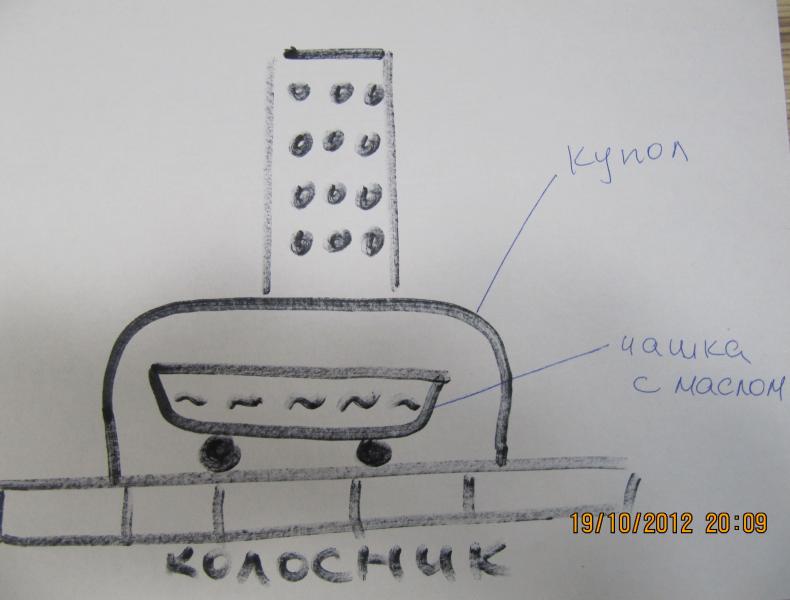

    Горелка пассивного горения (вставка в печку)
    Сегодня сделал вставку в печку (на отработке) Ставится на колосник печки, а естесственная тяга заменяет компрессор или вентилятор. За 1 час израсходуется около 1 литра. Смысл создания такой конструкции был таков - полная энергонезависимость с минимальными затратами и максимальной отдачей. Для каждой печки размер чашки с маслом и диамеира выходной трубы - индивидуальны. У меня печка Ангара-Аква. Выходная труба 90 мм, а чашка с маслом-глубокая сковородка, диаметром 22 см. За пол-часа 20 литров теплоносителя нагрелись до 60 градусов. Кому интересно - дорабатывайте систему подачи. Прикладываю эскиз своего творения.

    Не слишком ли медленно нагревает?

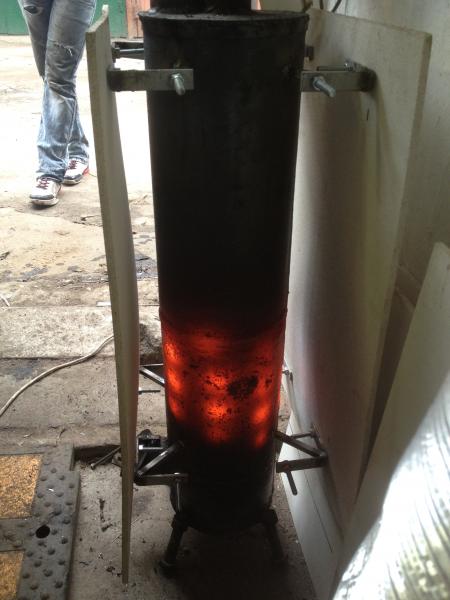

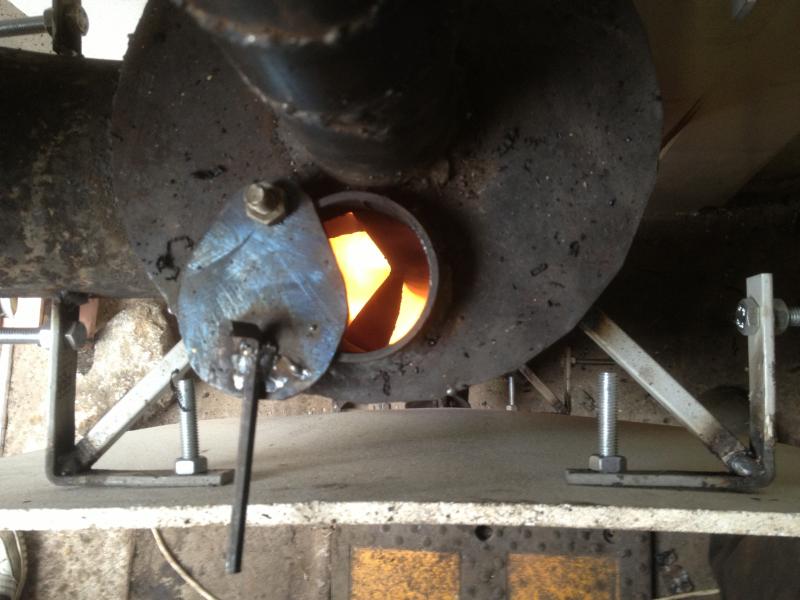

    Всем привет!! Сегодня решил еще раз прогнать печь, благо уже установил на свое место. Сделал ей маслобак, закрыл переднею с зданию часть печи жаростойкими панелями. Все было хорошо, ничего не предвещало ужасного. Топливо текло струей чуть тоньше спички, а я ковырялся с машиной. Через какое-то время, я почувствовал, что стало очень жарко. Я глянул на печь и ужаснулся:5:, печь разогналась до безумной температуры. Термопанели от жара выгнуло в сторону печи, труба, которая была в краске, дымилась. Раньше она не сильно нагревалась, и краска на ней не обгорала. Я попытался заглянуть через смотровой лючок, чтобы увидеть, что там творится. Аккуратно отодвинув заслонку, хорошо, что я сразу туда не глянул. Оттуда вырвались языки пламени, внутри творился просто ад какой то. Сразу начал задавливать ее топливо, чтобы капало, а не лилось. Печь постепенно начала остывать, правда пришлось открывать ворота, нараспашку, и закрывать машину щитом, та как она сильно нагрелась. Получается. делал просто печь, а получился термоядерный реактор какой то:yahoo: За то теперь знаю, что в морозы не замерзну. Хотя и начал делать, еще одну печь, с расчетом на большую производительность при малом потреблении. Просто не думал, что может выдать моя печь.

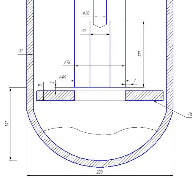

    Доброго времени суток.
    Заказал отцу печку по приложенному эскизу.
    Печь из баллона углекислота.
    Дожигатель с распилами внизу и хомутом, т.е. без просверливания отверстий.
    Сразу под дожигателем, как недавно кто-то выкладывал - диск, диаметром чуть больше диаметра дожигателя.
    Разделительный диск с зазором 5мм от диска дожигателя. Внутренний диаметр разделительного диска = диаметру трубы дожигателя.
    Получается что-то типа газовой комфорки.
    По замыслу между дисками должно создаваться разреженное пространство, куда и будут втягиваться пары масла, а разбиваясь пламя о стенки баллона - чуть должна уходить вниз под разделительный диск , выталкивая пары, а часть - на выхлоп.
    Масло подаётся сверху по трубе в дожигателе, но в самом низу - масляная труба входит в бОльшую по диаметру, где собственно и будет происходить отрыв масла от трубы и последнюю "милю" масло будет проводить в свободном падении.
    Так я думаю решить закоксовывание маслоподающей трубы.
    Прошу критики, чего делать явно не стоит.
    В данный момент разделан только баллон, а дожигатель только сделаны только пропилы...
    спасибо.
    Ps: наддув будет улиткой, маслоподача - маслонасос и двигатель от дворников.

    Я так делал, нормально работает, хорошо бы в трубку с маслом ещё чуть воздуха подавать ...

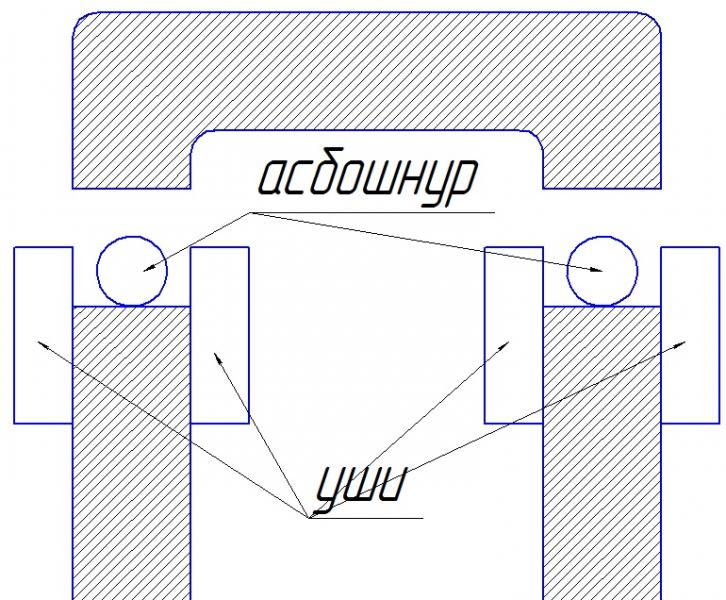

    Не получилось ровно отпилить крышку баллона. В итоге имеется некий зазор.
    Подскажите, кто как герметизирует крышку к баллону?
    Пока на ум приходит сделать на самом баллоне канавку и в неё асбестовый шнур. :(
    Вытяжка - никакая, потому герметичность на выхлоп - очень актуальна.

    Можно не асбошнуром, а песочком засыпать- будет еще эффективней.
    У меня просто обечайка вокруг крышки- одеваешь на печь и усё...

    "Уши" и асбошнур лучше на крышке приделать. В Вашем варианте при чистке сажа будет набиваться.
