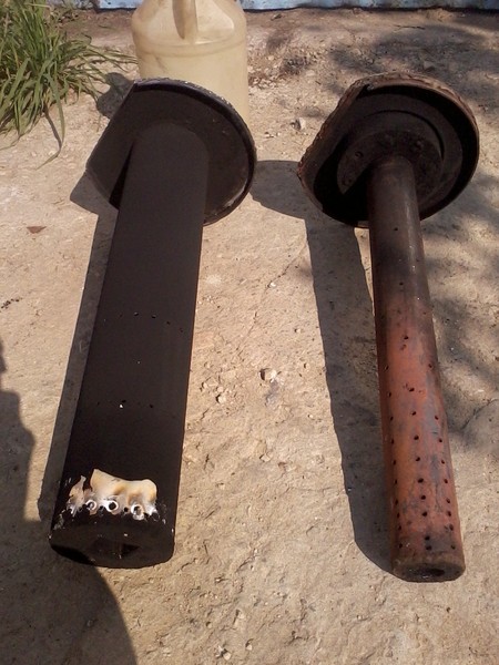

    Сегодня полностью потратил день на доведение печи до ума.
    Сварил и установил дымоход: 1.5м в помещении, 55 см горизонтальный участок, 80 см на улице, диаметр 125мм внутренний (тяга просто ДУРОВАЯ!!! Подоженный кусок бумаги после сгорания улетает в горизонтальный участок.... ток не понятно, откуда такая тяга взялась.........) пришлось устанавливать заслонку, и душить дымоход.
    После запуска, оказалось что печи, в форсированном режиме, не хватает воздуха. Огонь поднимается в дымоход. Был просверлен 4-й ряд отверстий, по той же схеме что и третий (на том что слева).
    Вобщем теперь печь стоит и работает)))

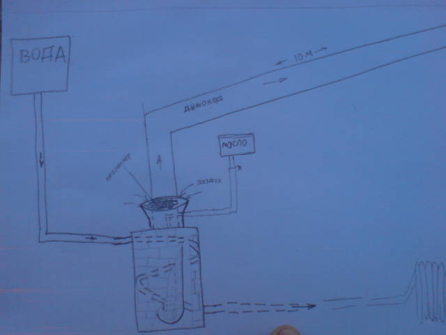

    Бэндэр, remix59, mika115, баян как вы думаете, будет эффект, если на печь установим широкий воздухозаборник, на котором прикреплено пропеллер, из тонкого металлического пластинка? (пропеллер крутит во время всасывания воздуха).

    Водяное охлаждение вместо обдува.

    Не проще купить теплообменник для воды от банной печки цена порядка 3.000р нержавейка-если варить такой с металла (чёрного) и то дороже встанет:5:

    Кожух с нержавейки.
  8. sks555
    sks555 Постоянный участник
    25 янв 2012
    117
    Москва-Нарофоминск
    Подставка.
    Труба 48 мм (по внешнему диаметру), в ней сверления 2.3 мм на расстоянии по окружности 1.1 мм и через каждые 5 см на протяжении метра-после метра отверстия того же диаметра на протяжении 0.5 метра.

    zali сказал: Бэндэр, remix59, mika115, баян как вы думаете, будет эффект, если на печь установим широкий воздухозаборник, на котором прикреплено пропеллер, из тонкого металлического пластинка? (пропеллер крутит во время всасывания воздуха).
    Дружище, а ты сам как представляешь функцию этого "пропеллера" в трубе воздухоподачи? Как по мне, так это родной брат "турбулизатора", который сунули в своё время, в карбюратор, надеясь сэкономить бензин. А тут зачем, "абы було"?
  14. mika115
    Но чел хочет, чтобы лопасти САМИ КРУТИЛИСЬ ОТ ПОСТУПАЕМОГО ВОЗДУХА :5: ( без моторчика ) . Надеюсь он понимает разницу между просто наддувом и произвольно ( за счет трубы ), поступающим воздухом . Я уж не говорю разницу осевого и центробежного вентилятора ...:mosking:

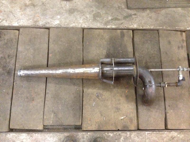

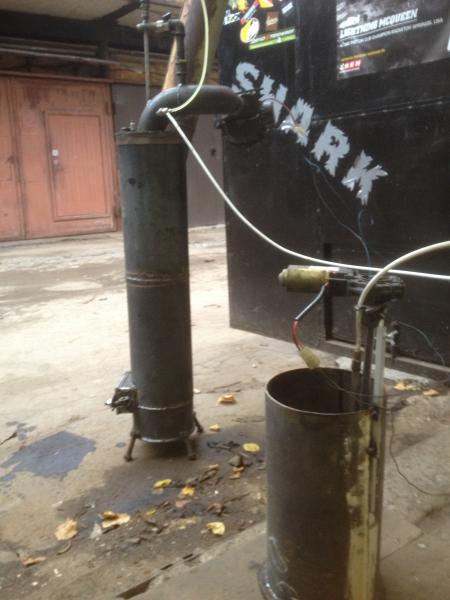

    Вот решил изменить форму дожигателя, и сделать нижнею подачу масла. С этим дожигателем печь стала очень чувствительна к подаче масла. Если расход примерно 1 л/ч, то она раскаляется так, что от нее летят искры, а при уменьшении, у меня перестает идти топливо. По этому, возник вопрос, как лучше его регулировать и подавать. Насос у меня сделан из масленого насоса урала (старого), а приводит его в движение двигатель от свеклоподъемника. После насоса стоит обратный клапан, на нем стояла пружина, пришлось ее убрать, она была очень жесткая, и топливо вообще периодически переставало идти. Регулирую краном от установки подачи воздуха зубного сверлильного аппарата :-) Может у меня просто плохой насос, и он не может создать давление? Уральские насосы славились этим, они всего дают примерно 0.6 атмосфер, у мотоциклов из за них периодически клинило движки.
      74,2 КБ
      581
      36,3 КБ
      542
  19. KIRIl
    Re: Не запускается печь на отработанном масле
    У меня подобное было. Причина оказалась в приводе стеклоподъемника,на который подавалось напряжение 3-6 вольта. С подачей около 4 вольт при одном обороте Ураловского насоса за прим.2 секунды подавалось 1 литр. все работало уверенно. При снижении напряжения в пределах 3 вольт (600 мл./час ) иногда происходила остановка двигателя. У Ураловского насоса нет сальника на оси привода, его следует использовать только в кач. погружного. Хорошо работает насос от двигателя УД, там и сальник и давление и долговременный ресурс.:good:

    Прогрес по печке такой, что впору тему переименовывать! По теме, а можно по последнему дожигателю побольше информации (размеры и фото с разных ракурсов)?
