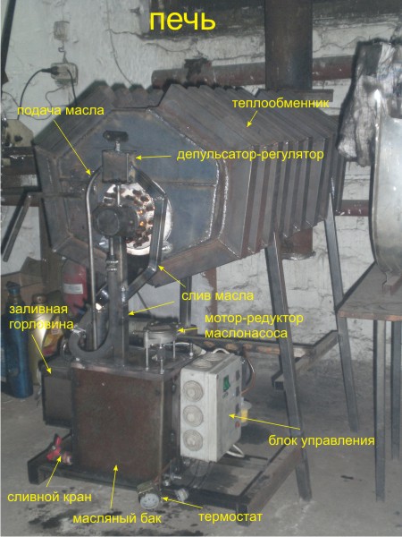

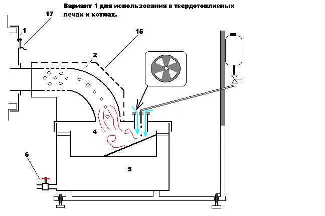

    Какие мнения по такому варианту печи на отработанном масле?
    Трубка подачи (стекания) масла охлаждается ниспадающим холодным воздухом
    поступающим в печку, что снизит забивание отверстия трубки.
      29,5 КБ
      1.852
  4. Rocot
    Rocot Постоянный участник
    7 апр 2009
    Санкт-Петербург
    Обдув сверху-вниз имеет подводный камень. В случае выключения вентилятора обдува, горячий воздух пойдет вверх по воздушному каналу и вентилятор очень сильно нагреется. Лично спалил пару. Нужен будет теплостойкий. Эта проблема отсутствует если вентилятор поставить снизу.
  5. remix59
    Чудо-печь работает на испарении масла и снабжается устройством для поддержания постоянного уровня, с капельной подачей вы устанете крутить кран подачи, печь либо будет постепенно угасать ,либо переполняться маслом, необходимо регулировать подачу в объеме реального расхода, а это трудно, не находясь постоянно у печи.
    к тому же температура трубки будет очень высокой, поскольку она будет находиться в самой жаркой части печи, там где поступает воздух, тогда уж лучше ввести ее снизу, там похолоднее.
    britmila и Барселона нравится это.

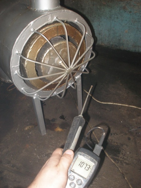

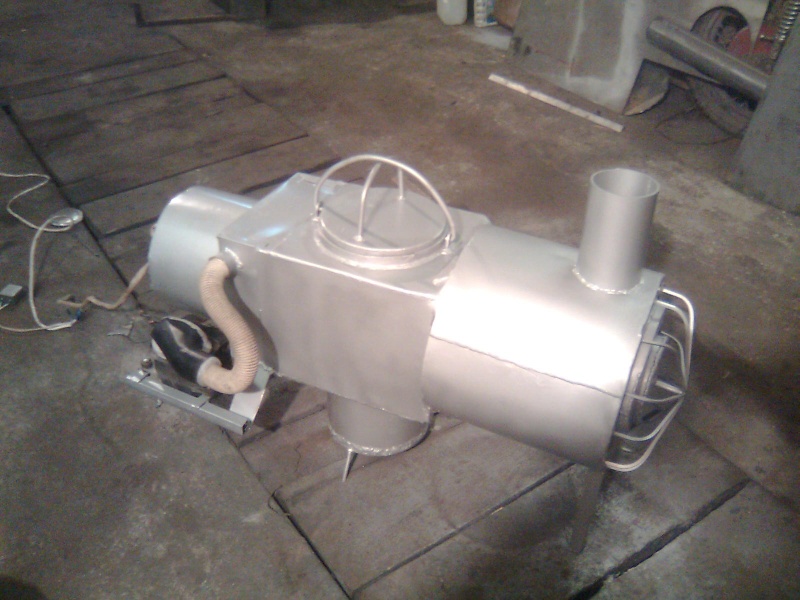

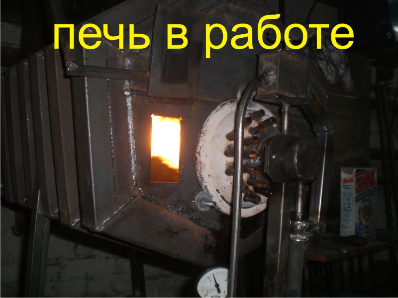

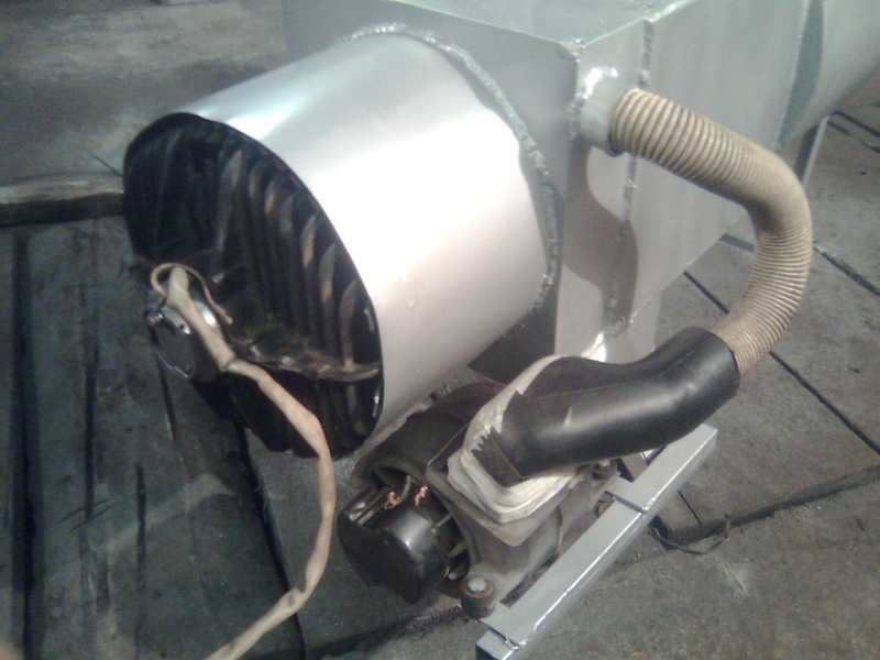

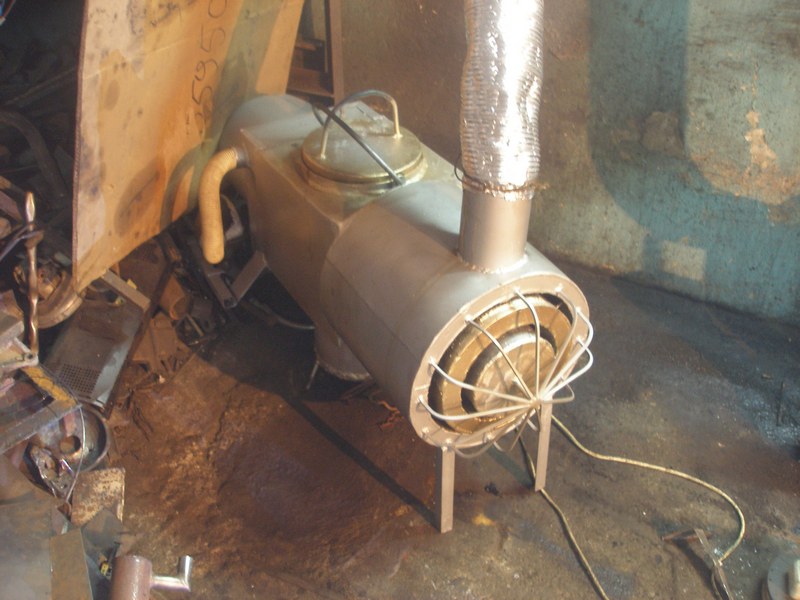

    Закончена и испытана тепловая пушка на отработанном масле. :ok:
    Характеристики:
    масса - 50 кг
    Тепловая мощность до 18 кВт
    Расход масла 1,5-1,8 л/час
    Системы автоматической подачи топлива пока нет
    Вентилятор наддува - от печки ВАЗ 2108 с регулировкой скорости
    Вентилятор обдува - 60 Вт 220В, 50 Гц 1450 об/мин Диам 400 мм
    Температура горячего воздуха на выходе при +15 в помещении - 90-95С
    Горелка съёмная, зольника нет - очистка от шлака через верхнюю крышку
    Дымовые газы делают три хода по теплообменникам от центрального к внешнему
    Выходит на режим приблизительно за 15 минут при включенном вентиляторе обдува.
    К недостаткам можно отнести низкую температуру выхлопных газов (меньше 100С) при прогреве пушки. Это перестарались с площадью теплообмена. По этой причине в начале розжига на стыках труб виден конденсат. Следующие (если такие будут) пушки будут с 2-х ходовым теплообменником для поддержания более высокой температуры выхлопных газов. Фото прилагаю, видео в разделе видео печей своими руками.
      156,6 КБ
      2.484
      149 КБ
      2.335
      148,7 КБ
      2.525
      94,4 КБ
      2.191
      109,5 КБ
      2.221
    Барселона, Leonid1001, Liar_dima и 2 другим нравится это.

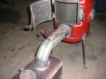

  11. remix59

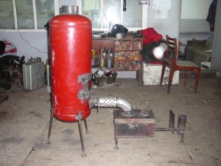

    Я тут за выходные сделал печку для своего маленького гаража (есть и такой), подействовали на меня последние разговоры про мультитопливную буржуйку.
    Буржуйка так себе, в основном объем, для утилизации тепла от чудо-печки, но с возможностью спалить какой-нибудь мусор.
    Но главный принцип соблюден.
    Предполагаю, что когда буду загружать мусор через дверку, тяга упадет и Чудо- печь автоматом сбавит мощность, как раз ,чтоб не мешать загрузке.
    Остальное покажут испытания.
      31,3 КБ
      2.396
      29,5 КБ
      2.133
    britmila, Барселона и Liar_dima нравится это.
  12. bomotya
    bomotya Участник
    12 ноя 2008
    Украина Гуляйполе
    Универсал хороший! Как прошли ходовые испытания и если не трудно про отверстия в трубе подробней.
    Заранее спасибо.

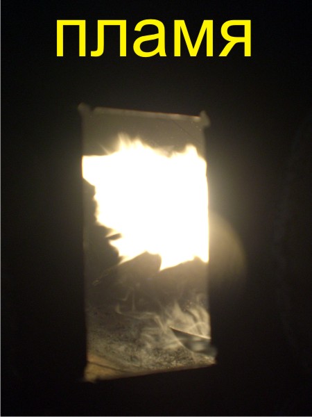

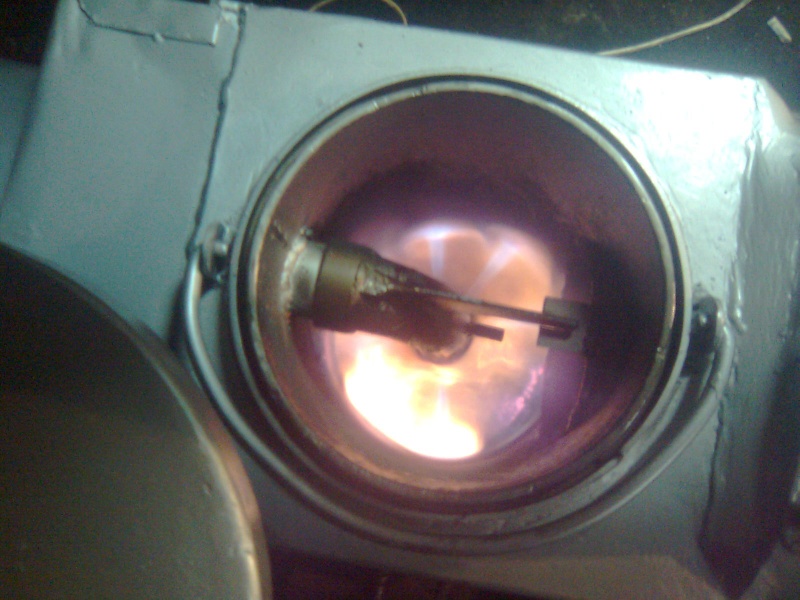

    Довел до ума печь на отработанном масле с горелкой Бабингтона.
    В планах полная автоматизация печи, включая розжиг.

  15. remix59
    Нет такой проблемы.
    Если все сделано правильно, из стакана слегка должен подсасываться воздух, а с ним и лишнее тепло и запах.

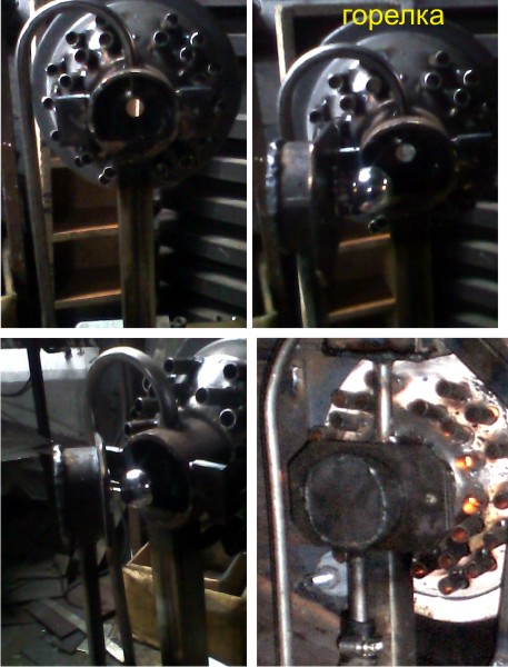

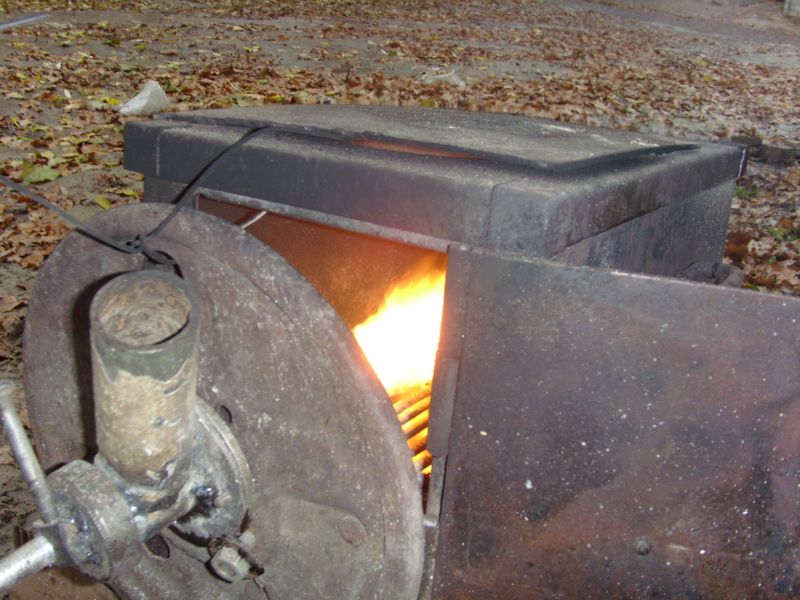

    Печь на отработанном масле с горелкой.
      132,1 КБ
      1.725

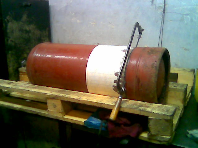

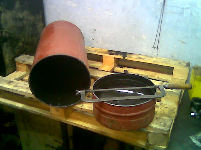

    Для разметки использовал ровный лист бумаги, зафиксированный скотчем. Резал ножовкой, поливая маслом. Долго, зато аккуратно и безопасно. Из балона вытекает вонючий конденсат, старайтесь не перемазаться.
      37,9 КБ
      1.938
      41,8 КБ
      1.515
  20. maxfox
    maxfox Новичок
    29 окт 2009
    Сам сделал горелку
