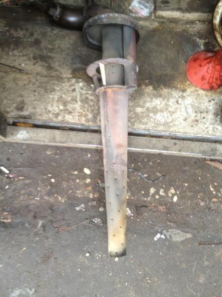

    Я полностью согласен, если модераторы сменят тему, я за. Сам не знаю как. Насчет дожигателя - верх 100, низ 50 мм, конус длина 3 диаметра, у меня диаметр 180 мм. Просверлено 48 отверстий, первый ряд 8, остальные в шахматном порядке, диаметром 3 мм, отверстия размещены на половине длины дожигателя.

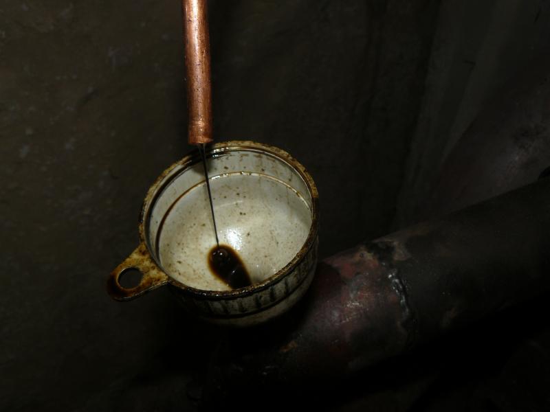

  9. step2094
    Всем доброго времени суток!
    В этом сезоне попробую отопить свою небольшую авто мастерскую вот этой печуркой.

  11. Бэндэр
    step2094, краник на баке родной остался? Пробовал я такой кран- чуть холоднее станет- вообще по нему течь не хочет...
  12. step2094
    Нет, родной снял. Поставил если не изменяет память с Камазовского ресивера, но и он мне не глянится. В планах сделать подачу масла с помощью масло насоса с 4т скутера или с мотоцикла Урал, но если по каким то причинам не выйдет, то от Ваз2101 он у меня уже работал в паре с Бабингтоном.

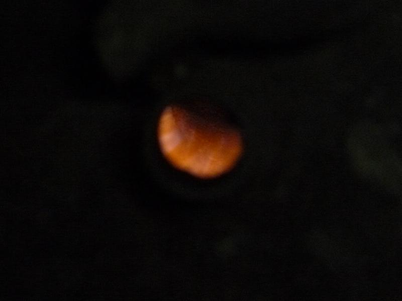

  15. Shanti
    Shanti Участник
    7 окт 2012
    Re: Новый вариант дожигателя

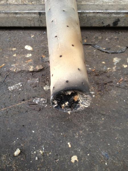

    Вот как выглядит дожигатель после тех дней работы. Только небольшой налет кокса, около чаши от брызг масла.
    yuta нравится это.
