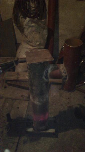

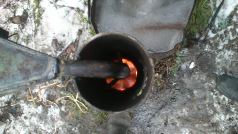

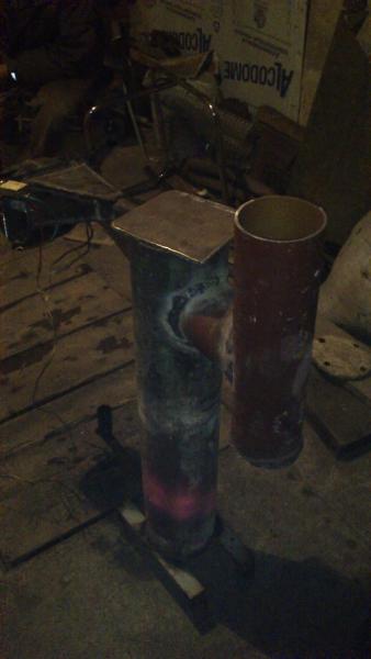

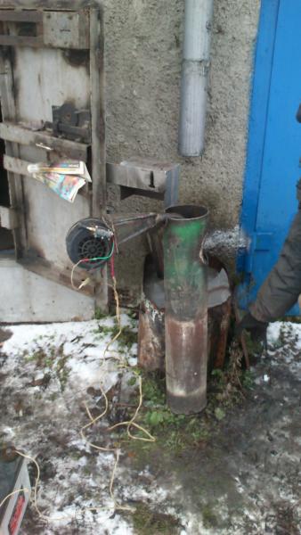

  17. QWEN
    QWEN Новичок
    2 окт 2012
    У меня получилась вот такая печечка. Задавайте вопросы, если что.

  18. billbill
    billbill Участник
    11 фев 2012
    Йошкар-Ола
    Тарелки нет. Лью на дно порциями. Сегодня-завтра попробую добиться медленно-постоянной подачи. Только боюсь маслонасосом 0,5литра в час я фиг этого добьюсь :(
    Я так понял, между тарелкой и дном - должно быть расстояние? Чтобы горячие газы легко проходили и под тарелкой?
    Давно хотел узнать, где народ берёт блоки питания?
    От компа у меня защита срабатывает. А покупать на 10-15 ампер импульсник - так это уже от 1,5 до 3-х рублей стоимость... на аккумуляторе много не на сидишь :(
    Мне всё-равно, красный он будет или нет, мне курятник греть небольшой. И чем температура будет стабильней, тем лучше :)
    Задавать вопрос на тему - куда девать излишнее тепло (аккумулировать) для дальнейшего расхода, пока печь стоит - уже не здесь? Ткните может пальцем, если уже была тема.
    Спасибо! Близятся выхи, будем "курить" :)
