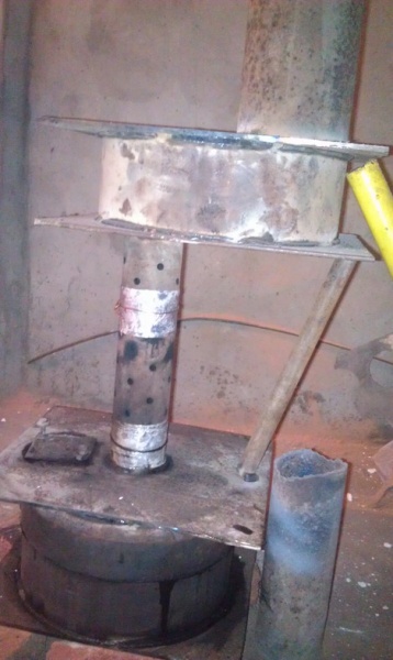

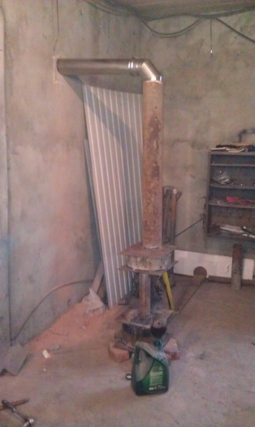

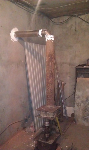

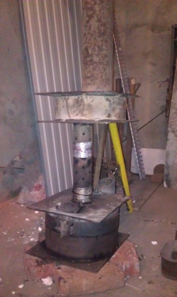

    Всем добрых суток.
    Ну, начну сразу с проблемы.

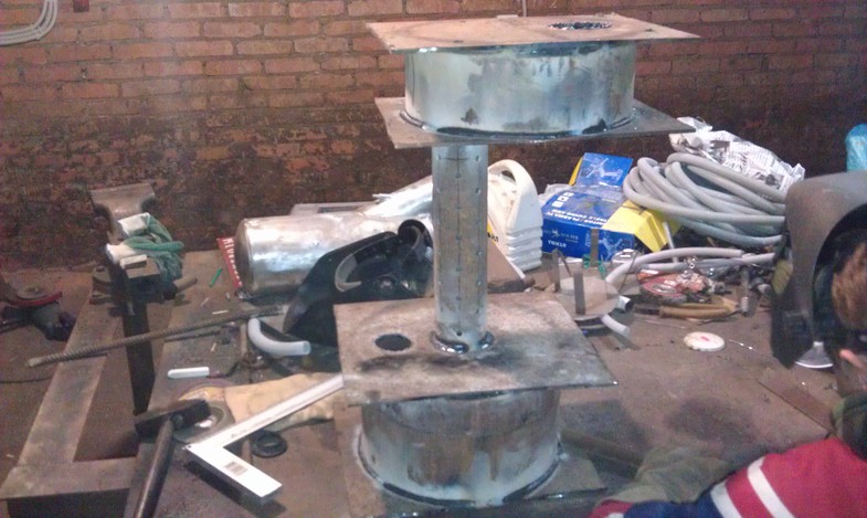

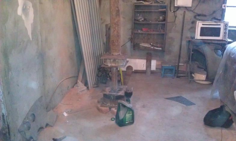

    Решили на зиму построить чудо печь ( фото прилагаю ).
    Но у нас проблемы - она не хочет загораться. Горит только в низу ( где масло ), иногда в дожигателе ( или как правильно не знаю :mosking: там где отверстия рассверлены в трубе ) и сразу тухнет в низу и медленно горит в трубе, а потом резко небольшой бах и горит снизу, но не горит в трубки.
    Размер трубы, которое с отверстиями - 84 отверстий 48, как по чертежу, который где то был в начале первой части этого обсуждения :mosking:. Диаметр трубы 130 или 140 ( дымохода ), но диаметр внутри трубы ( дымохода ) 85.
    Что кто сможет посоветовать ?
    На данный момент у меня только одно объяснение - это надо больше делать диаметр дымохода с 85 по диаметру трубы, которая наварена.
    Вот фото печки.

  7. mika115
    Мал диаметр ( 84 ) дожигателя ...:5: Ставьте на дожигатель трубу 110 или даже 130 - гореть будет как реактивная . :ok:
  8. Женя123
    Женя123 Новичок
    11 ноя 2012
    Спасибо за совет.
    А отверстий сколько делать и какого диаметра? Или может есть какие-то расчёты? :-)

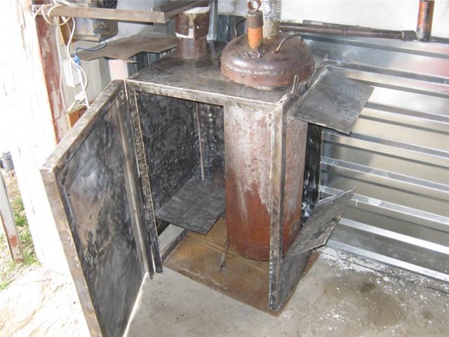

  9. Александр11
    10 сен 2012

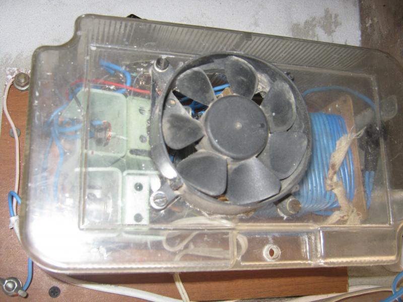

    Вот моя печь:

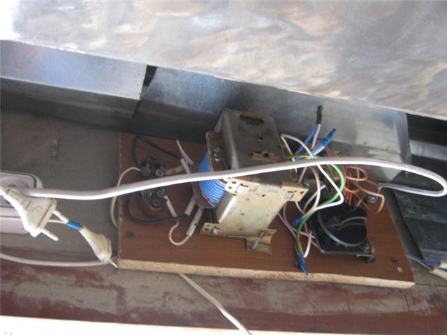

    Самодельный блок питания из трансформатора лампового телевизора с регулировкой 5-12в.
  10. alexnik2003
    18 ноя 2011
    Интересная коробка, при подогреве надувного воздуха дымоход не коксуется?
  11. Александр11
    10 сен 2012
    Нет, дымоход сначала был 6 метров, когда на половину укоротил - внутри легкий налет и тот появляется только при розжиге.
  12. mika115
    Расчетов точных нет . Есть общие правила : чем больше диаметр отверстий и их количество - тем больше выходная мощность . Но главное в такой печи хорошая тяга ( ДЫМОХОД ) . У большинства с дымоходом проблемы , и по этому печь не хочет нормально работать ... Делай "средние" параметры 25 отверстий диаметром 9 - 10 мм.

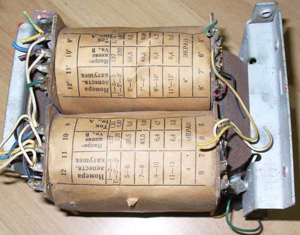

    Александр11
    Смотрю ты хорошо шаришь в трансформаторах- так вот вопрос: достался нахаляву трансформатор 0.25 киловатта, выходы 12-5-36-110.
    Насколько помню 100 вт на выходе 12 вольт он потянет, а то в тырнете пишут только что это его номинал мощности и походу входной.
  14. Женя123
    Женя123 Новичок
    11 ноя 2012
    Вот как работает печка
    Дожигатель внешним диаметром 100мм - там 30 отверстий, диаметром 10.
    Вытяжная труба внутренним диаметром 130.
    Горит как-то странно: один раз, когда почти закрыли заслонку, то из дожигателя, через заслонку прошел огонь и был хлопок :) Что может быть и куда смотреть ? И как-то долго она тухнет: закрываешь отверстия, а он ещё в дожигателе горит.
  15. Александр11
    10 сен 2012
    Этот трансформатор для питания цепей управления, автоматики т.е нагрузку от улитки вряд ли выдержит вторичка, там тонкий провод , а надо 2,5 мм кв. Сматываешь вторичку и когда смотаешь до 12 в выхода или откуси провод или пометь как нибудь. И сматываешь дальше полностью - вот сколько метров у тебя получилось , столько берешь провода 2,5 кв мм и мотаешь в ту же сторону, что и старый был намотан. Ну а дальше диодный мост и переменное сопротивление для регулировки. Только мотни чуть больше до 14в переменного напряжения , после диодов будет 12. Главное, чтоб окно трансформатора позволило вместить новый провод.
  16. remix59
    Всегда знал, что считать нужно не длинну провода, а количество смотанных витков.:scratch_one-s_head:
  17. Александр11
    10 сен 2012
    Ну это примерно, чтоб знать сколько надо провода , а так да , мотаешь и меряешь напряжение (если делать отводы , но так сложнее), тем более что в конце намотки будет уже не три допустим витка на вольт , а два.
  18. sks555
    sks555 Постоянный участник
    25 янв 2012
    117
    Москва-Нарофоминск
    Александр11
    Ну в принципе 12вольтовая обмотка этого трансформатора с жилы квадрата 1.5 (она самая силовая).
    Лучше я его тогда просто оставлю в покое и намотаю на базе трансформатора от старого телевизора (всё равно жена его порывалась выкинуть, и я тоже об этом подумывал).
  19. Александр11
    10 сен 2012
    sks555 который транс у тебя на фото, у меня точно из такого же намотан транс для обдува печи с отводами (только за корпусом его плохо видно).
    Учти, что там две обмотки по 110в, надо поставить перемычку между 3-3* , а 1-1* в сеть, по моему так.

  20. mika115
    Такую печку не рекомендуется тушить . Иначе можно и БАБАХ получить .:5: Жди полного прогорания масла . Или наливай понемногу .
