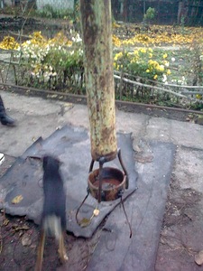

    Транс тот, что на фото (это фотка с сети не моя), на моём сохранился переключатель 110-127-220-240 насколько помню.
    Так вот ещё вопросец - вторичку лучше мотать на обеих первичных обмотках по типу 7+7 вольт-либо на одну 14 вольт сразу?

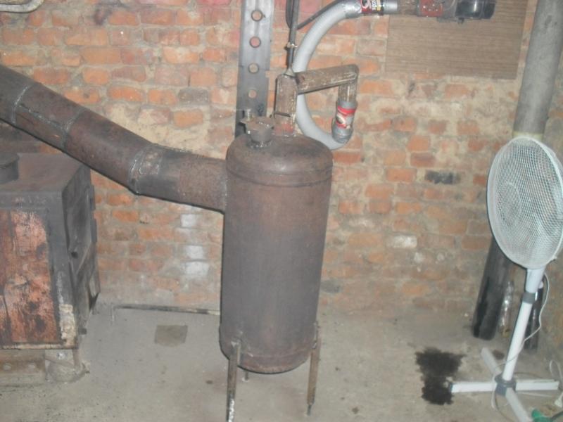

    Здравствуйте!!!Вот и я сделал свою печечку!

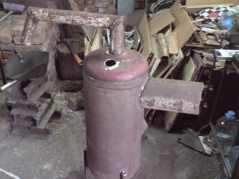

  13. Cepera
    Cepera Участник
    6 авг 2012
    Узловая
    У меня блок от компа просто валялся, вот и решил использовать. На обдув обычный вентилятор 50 ваттный 220 вольт, обдувает нормально, купил за 300р.
  14. sks555
    sks555 Постоянный участник
    25 янв 2012
    117
    Москва-Нарофоминск
    От компов у меня 5 рабочих и пара дохлых, рабочие АТХ на них срабатывает защита и они отрубаются.
    У меня сейчас вт 80, а будет 100 -можно конечно разгрузить стартовый ток, но это +реле и добавочное сопротивление.
  15. sks555
    25 янв 2012
    117
    Москва-Нарофоминск
    Если у транса первичка на 100 вт, то хоть кабель на него намотай-при перегрузе сгорит первичка................
  16. Cepera
    Cepera Участник
    6 авг 2012
    Узловая

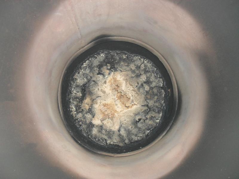

    Вот несколько фотографий.

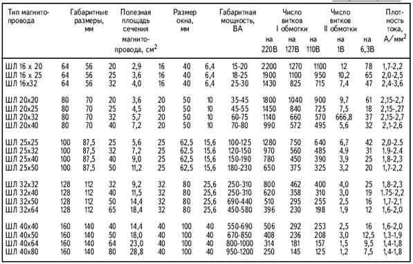

  17. smalti
    smalti Постоянный участник
    17 окт 2011
    65
    Владивосток
    По поводу расчета трансформаторов- таблица. По моему все понятно.
      31,3 КБ
      435

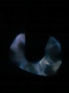

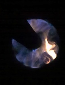

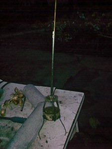

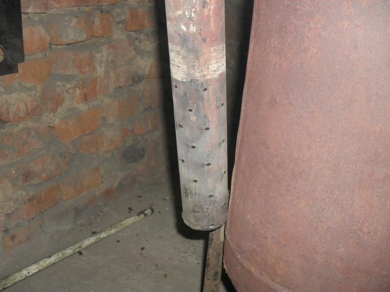

  19. pit
    pit Постоянный участник
    13 дек 2011
    67

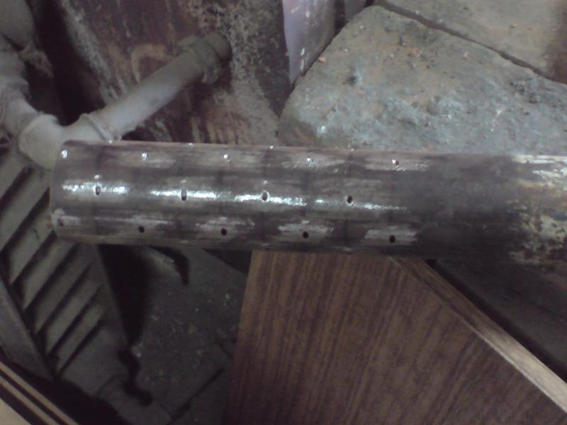

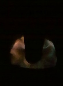

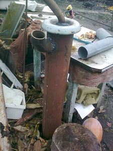

    Вот и мне есть чем похвастаться! Сегодня (уже вчера) опробовал свой образец. Разогрелась быстро, покраснела. Только на отработке горит синим, а это вроде как нехорошо. На пирожковом масле пламя красное и еле чахнет. Из 43 отверстий д3мм горят 2-3 нижних ряда (15-20отв). На торце 3отв д3мм и 1 в центре воздух+масло 4мм. Как растянуть пламя по трубе, уменьшить отв или их количество на нижних рядах?
    Труба, дожигатель, торец дожигателя с тарелкой съемный, распорки для центровки в трубе, на масляной трубке типа экран, может поможет трубку не перегревать, но устанавливать удобней.
    [​IMG][​IMG][​IMG]
    Вот так горим
    [​IMG][​IMG][​IMG]
  20. Александр11
    10 сен 2012
    Растянуть по трубе - или масла больше дай или воздуха меньше , но дымить наверное будет.
