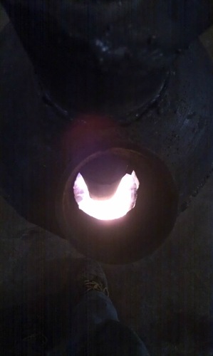

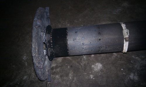

    Переделал малость свой дожигатель. От прорезей решил отказаться и перейти на отверстия. Ибо пламя было больше на одну сторону. Думал, что из-за неровности пропилов и т.д. и т.п. - ошибся. Как было кособокое так и осталось ;)
    В итоге пламя получается соломенно-желтое, иногда со струйками синего. Низ баллона розовато-красный, разделительный диск аналогично. Внизу горения нет, только над диском. Выходит на режим через минут 10-15 (еще горит и снизу и сверху, но уже ощущается гул и необходимо включать подачу топлива).
    Печь жрёт от 1 до 3-х литров совершенно спокойно. Чем больше льёшь, тем больше жАра, гула и красноты! Выхлоп чистый.
    Если еще увеличить топлива, то пламя вылетает в трубу и появляется запах гари и копоти.
    Но я преследовал обратную цель. Топлива надо куда меньше, соответственно и тепла!
    При попытке лить меньше литра, печь "остывает" (краснота и розовость проходят), гул уходит. Печь работает как бы рывками. Приходится уменьшать подачу вторичного, более-менее ровно горит, пламя как костёр с поддувом - жёлтое пламя. НО! приходит запах жженого масла. Не копоти, не гари, а именно зловонный запах %)

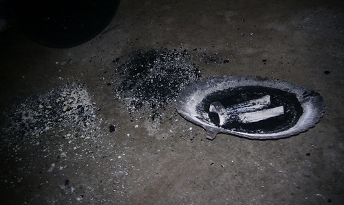

    Как результат:
    В общей сложности за день сжег порядка 10-15 литров (на разных режимах). Масло поначалу было практически чистым, т.е. в прозрачный шланг после масла оставался прозрачным, как будто и масла не было. Дальше оно кончилось и начались поиски... нашлась бочка возле фур дальнобойщиков, откуда и было позаимствовано 10 литров чернющей густенной "жижи", шланг как краской оброс. Стал черным и не отмывается.
    Остаток после 5литров "чистого" и 10 фиг знает чего:

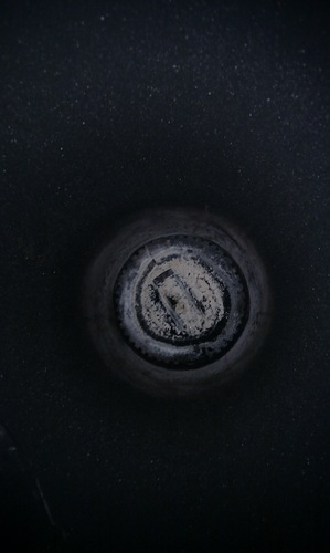

    Внутри печки:
    Достал тарелку. слева кучка легко высыпалась, справа пришлось слегонца постучать:
    Кокс видимо образовался при малых "оборотах" печи, как и сажа но дожигателе. Тихоход пытался сделать в конце экспериментов, чтобы выяснить насколько мало масла можно подавать. После погасания печи маслоподачу сунул в литровое ведёрко, которое заполнилось примерно за час-двадцать. Но при такой подаче печь "воняет" и в конце-концов гаснет.
    Придётся печь уменьшать? Чтобы расход был 0,5-1,0.
    Спасибо.

    Кособокое горение- тяга напрямую к трубе. Нужно делать "отражатель". Какой Вам решать. На форуме есть примеры. С уважением.
    Р.С. Кстати им можно будет уменьшить объем "камеры" сгорания. И возможно печь заработает на малых режимах.

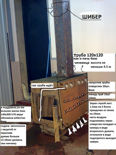

    ОЧЕНЬ интересно мнение гуру, будет ли такая система работать?[​IMG]

    billbill,
    Из чего сделана тарелка? И еще вопрос, там железяка сверху срезана, по причине чего? Я задумался поставить на тарелку грибок.

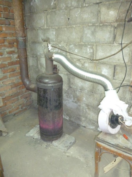

  15. baikal_texmet
    baikal_texmet Участник
    10 ноя 2012
    Ангарск
    Почему портить? Я хочу усовершенствовать, тем более экраны - конвекторы я уже сделал. Думаю, гадаю - толи посверлить, толи трубу сотку туда заводить.
    Вообще я минималист, хотелось бы, что бы она на естественной тяге работала,только масло потом принудительную подачу сделать насосом, а трубу заводить-это же надо вентилятор в неё...не хотел бы.
  16. baikal_texmet
    10 ноя 2012
    Ангарск
    В целом-то я трубу сделал и дырку, но хотелось бы, повторюсь, без вентилятора, и опять же, полного сгорания
    Вот такая загогулина!

    Не мучайся мил Человек. Оставь буржуйку в покое. На естественной тяге в такой полости не получится, поверь.

    А что если с надувом и дожигателем . Хотелось бы услышать ещё мнения:viannen_43:
  20. billbill
    billbill Участник
    11 фев 2012
    Йошкар-Ола
    Тарелка из обычного куска металла 3мм.
    Изначально был кусок трубы приварен (для эффекта грибка), но он стал мешаться торчащим болтам из дожигателя и его пришлось срезать, а кусочек оставлен, чтобы крючком доставать можно было.
    Болты пока нужны, пытаюсь подогнать зазор между разделительным диском и трубой дожигателя.
