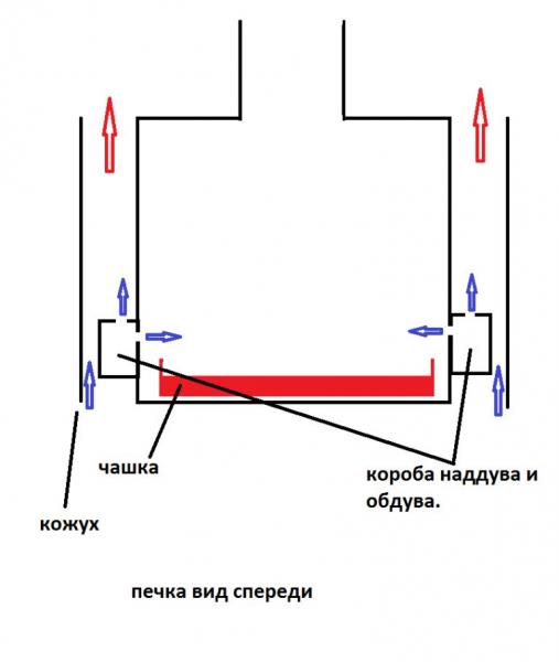

  9. remix59
    А ты не слушай ни кого и сотвори "Коллайдер" нового типа.
    1. Наддув конечно нужен, с ним стабильнее и гораздо качественнее, с ним наддувный воздух будет проникать до середины печки где основные пары отработки из чашки, на тяге такого не добьешься.
    2. Боковые короба наддува и обдува подключенны к одному вентиллятору, например печки 2108.
    3. Если нет отработки в такую печку можно подавать шнеком опил или пелет со стороны передней дверки, ну и дрова само собой, если вынуть чашку.
    4. Для наддува по длинне коробов по 15 отв 3-4 мм. внутрь печки, для обдува можно столько же вверх, острые струи из них будут подтягивать снизу кожуха еще воздух для обогрева.
    5. Дверка должна быть герметична.
