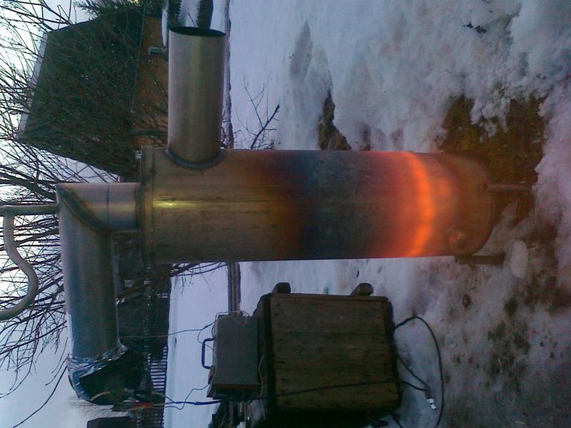

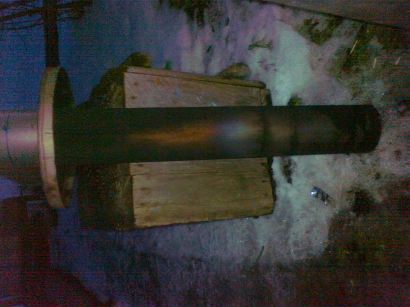

  2. sws750
    sws750 Постоянный участник
    6 ноя 2012
    64

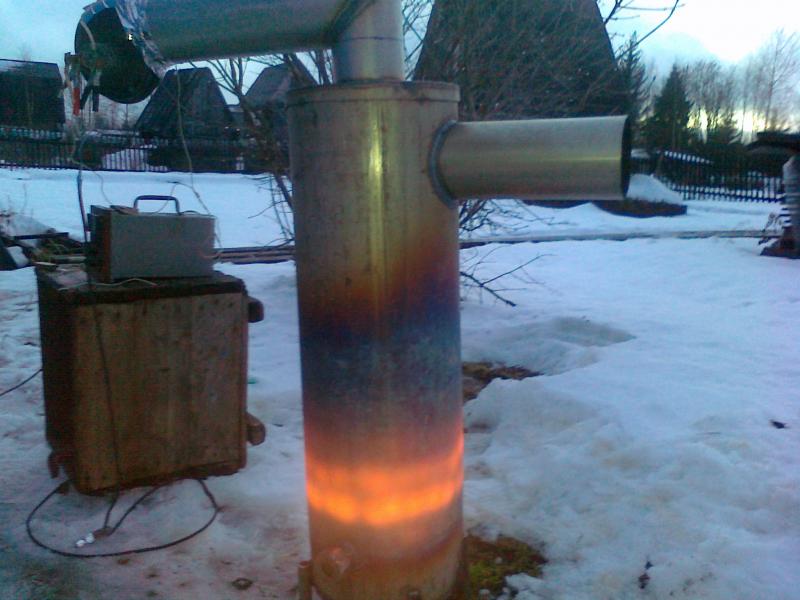

    В общем промежуточный результат таков.
    Размеры коробов 31на34, высота 10-11см, труба 100-ка, длина 40см.
    Дыма при работе нет, только в переходные моменты.

  3. Зампотех
    Зампотех Постоянный участник
    3 янв 2010
    44
    Re: Как сделать Хомут с печки к дымоходу?
    Сам же написал, что асбест вреден, а паронитом обернул. Паронит вещь старая и там тоже есть асбест. Для сращивания, я обрезок трубы разрезаю вдоль и подгоняю по внутреннему диаметру той трубы, которую надо соединить. Свариваю изнутри и привариваю к трубе, к которой это будет удобно. А в вашем случае почему не приварить фланцы с отверстиями к обеим трубам и болтами соединять. Там правда придётся поточнее отверстие большого диаметра вырезать, ну и что-бы после приварки к трубам их фланцы не повело. Стык потом уплотнять придётся. Но как часто Вы собираетесь это делать.

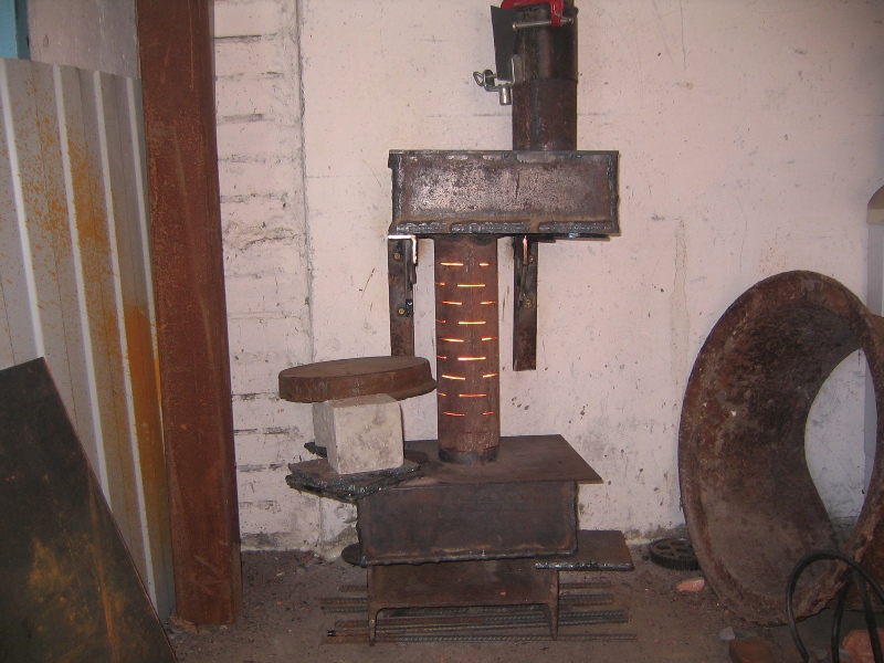

  18. alexnik2003
    18 ноя 2011
    Фото сделано в единственный день работы печи. Подача масла была прямо с бутылки малыми дозами. Насколько повлияет наличие дымохода на работу печи?

  19. remix59
    Нужен зазор по наружному диаметру, чтоб компенсировать разряжение в камере, или увеличить отверстия в торце дожигателя, чтоб.... по той же причине.
    Первый ряд отверстий создает быстрый поток от дожигателя к стенке, благодаря этому засасывается гор. смесь из нижней камеры, компенсировать разряжение можно подтоком газов из вторички вдоль наружной стенки, или наддувом через отверстия в торце, второй вариант увеличивает горение в первичке и обогащает гор. смесь, что не всегда нужно.
