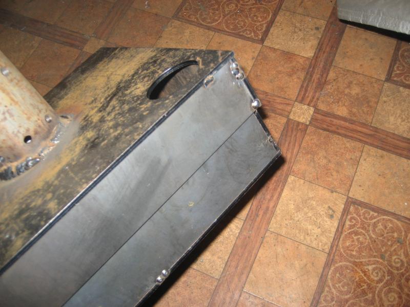

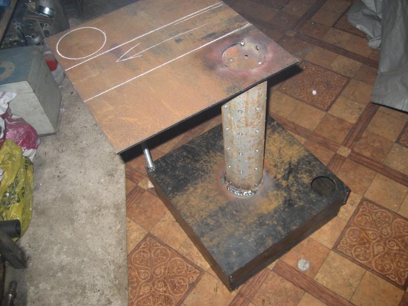

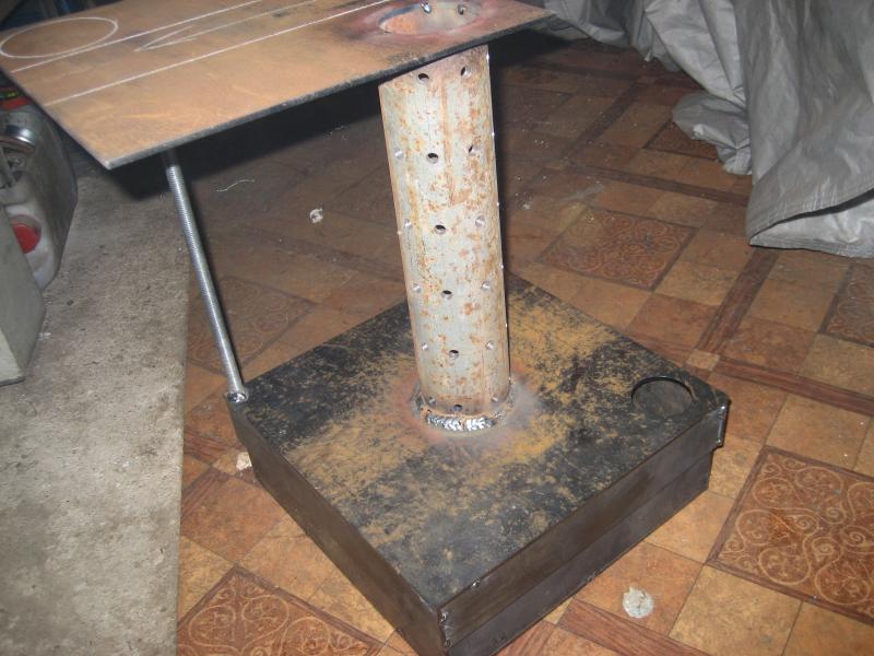

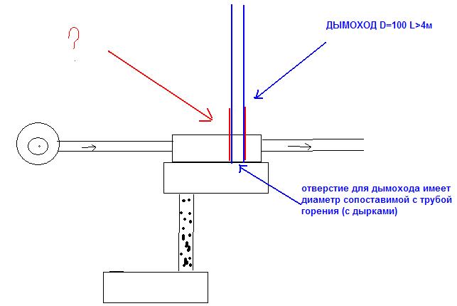

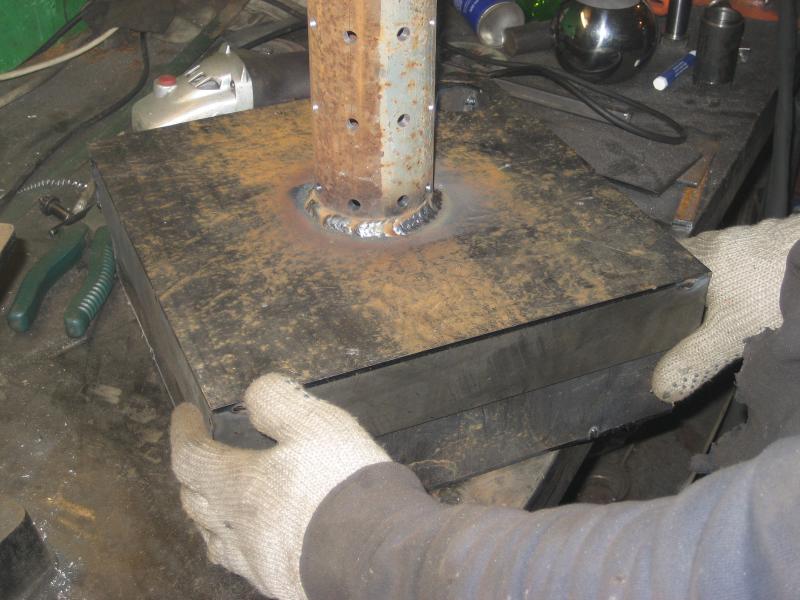

    Строю печь на отработанном масле
    Доброго времени! Все знают зачем нужна печь, так вот мне она тоже нужна =)
    Я решил сделать печку на базе Экономка (вроде так ее окрестили),
    вот что получается (фото).
    Возникло желание тюнинга :blush2:
    В связи с этим на верхнюю кастрюлю будет наварена еще одна фальш-кастрюля с продольно-вставленной трубой. Здесь вопросов в принципе нет, на вход труба 60, на выход 70. Длины по полметра каждой.
    Вопрос по дымоходу - красная часть на схеме чертеже. Как обыграть имеющееся отверстие под 60 (примерно) трубу с дымоходом соткой. Не будет ли печь хлопать? Оо

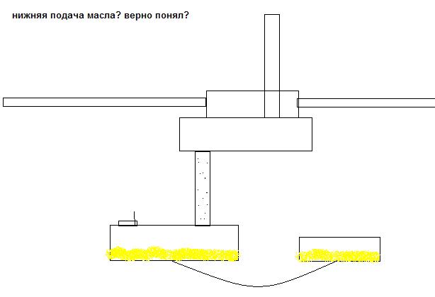

  7. Lordiron
    Lordiron Участник
    12 ноя 2012
    Re: строю печь
    Это, видимо, нижняя подача масла. Но у меня не так много места, чтобы на полу валялась такая вещица, да и работаю зачастую в пыли... И доливать пореже хочется, и чистить и безопасность и тд... Посоветуйте простой вариант, я много видел, но ничего не понял. Насос мне не нужен, капельницу видел, но не понял, как настроить..

    Re: Строю печь на отработанном масле
    Советов? Хм... Совет один - строить печь закрытого горения. Без вариантов. У самого на гараже сейчас работатет такая же как у вас конструкция, только без обдува. Впечатления? Обратно-пропорциональные от срока эксплуатации :) Чем дольше эксплуатирую - тем меньше нравится. Вот сейчас начинаю делать из 150-ой и 55-о труб печь закрытого типа. Материал готов. Думаю, что тоже доведется "похвастаться" :) своим творением и его работой.
